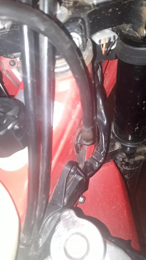

hace 1 hora, macarra dijo:

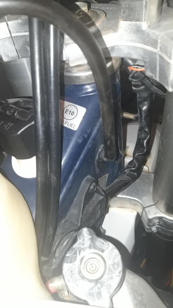

En la pipa a donde lo conectas ahi? Es que en la foto tampoco se ve en detalle.
Fotos de la husky y de la gasgas, es conseguir este codo de plástico, pero entiendo que tienes que quitar el canister, si no no podrás ponerlo...

hace 13 minutos, Palmer1 dijo:
efectivamente, ahi tengo las salidas del canister, lo pondre al centro de la tija y a volar… muchas gracias!

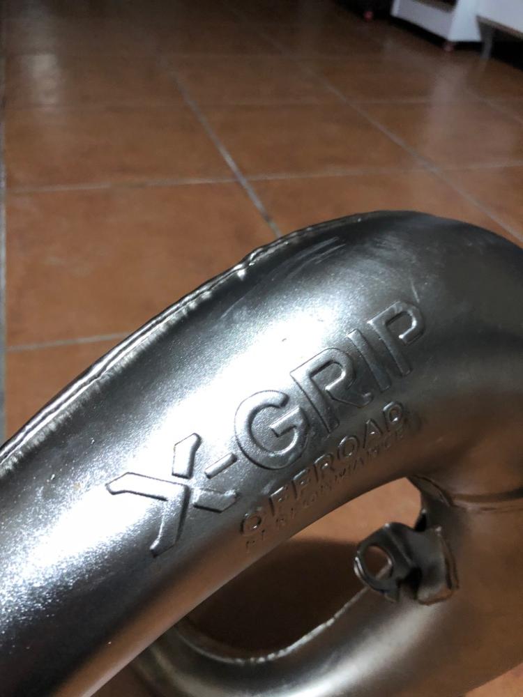

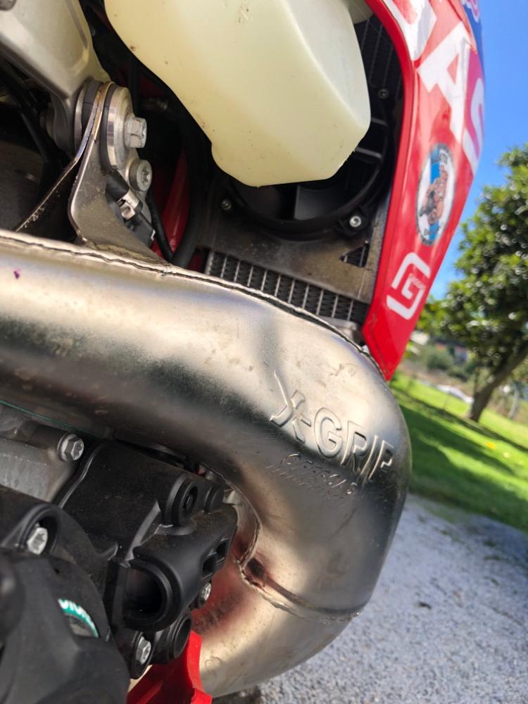

Buenas tardes! Alguien por aquí ha probado bufandas? Me parece un buen tema a tratar. Os expongo mis sensaciones con varias pruebas que hice.

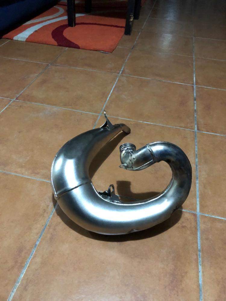

Al comprar la moto compré una Xgrip, ya que vi que iba muy similar a la original pero que era más dura (esto fue bueno para una cosa y malo para otra 😂). El caso, la bufanda genial, tenía una respuesta muy similar a la de serie pero quizás un pelín más lineal, o esa fué mi sensación por lo menos, a parte de que en sonido muy similar. Un maravilloso día le hice un bollo en la parte alta de la bufanda y ya que un coleguilla tiene la máquina de agua pensé que seria buena idea quitar ese bollo y un par más que tenía, nada grave. ERROR. Le metí agua a presión y los bollos salieron bastante bien peeeero... la bufanda se salió de cotas exageradamente. No encajaba ni de coña, así que tocó enderezarla con calor y bueno, encaja pero justilla, forzando un pelín.

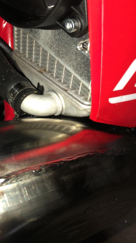

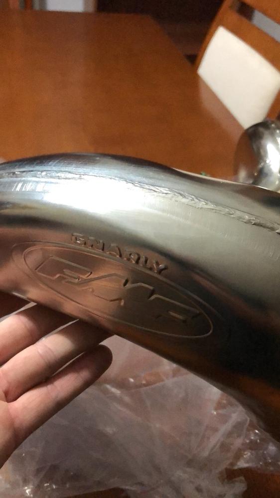

Con este drama busqué un poco y compré una FMF Gnarly, supuestamente una bufanda que da bajos y todo eso. Una vez puesta encendí la moto y la verdad es que ahora me gusta como suena la TPI, porque de serie a mi no me entusiasma la verdad... hoy he ido a probarla y vaya diferencia!! No solo en bajos, que si que ganó bajos, si no que la moto estira muchísimo mejor, antes cuando por caminos iba en 6ta y buscaba una 7ma marcha, y ahora voy en 4ta y gozando de exprimir un pelin la marcha tanto por sonido como por respuesta. Un acierto la verdad la FMF, espero que al enderezarla vaya mejor  😂👌  lo malo de la FMF es que pasa peligrosamente cerca del radiador, lo vereis en la foto de abajo.
PD: Decir que llevo un 12-50 de desarrollo.
Probé una gnarly en una 19 y no me gusto nada.
De todas maneras la bufanda de las 17-19 son diferentes a las del 20 para arriba, a ver si puedo probar alguna que tpi del 20 palante que la lleve...
Y siempre se ha dicho por aquí que la maquina de agua saca las bufandas de parámetros, sobretodo las de serie, pero veo que a las aftermarket también...
hace 27 minutos, Palmer1 dijo:
Del 17 al 19 no digo nada que no tengo constancia, solo las probé de serie.
En esta del 22 yo noté una diferencia muy notable a mejor, y de sonido genial, suena mas gordita y con más sonido metálico del 2t.
Y el tema de enderezar, un colega tiene una OXA en una beta, y la endereza con agua y genial, recupera la forma original a la perfección. Las FMF dicen que también pero a ver 🤷🏻‍♂️
