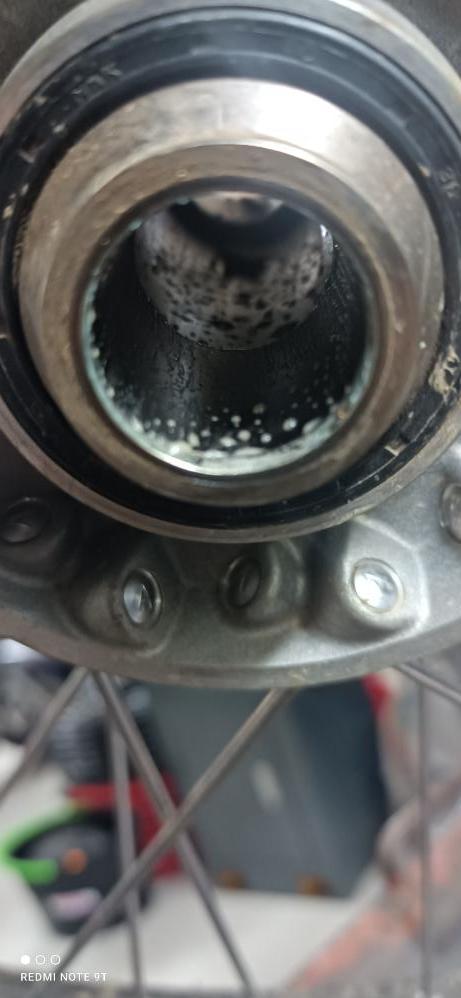

Al desmontar la rueda delantera, se ve como se mete el agua entre el eje y los casquillos.
Siempre he dicho, que al no tener estanquidad el eje, se mete agua que termina oxidando los rodamientos.
Una junta torica, evitaria este problema.
