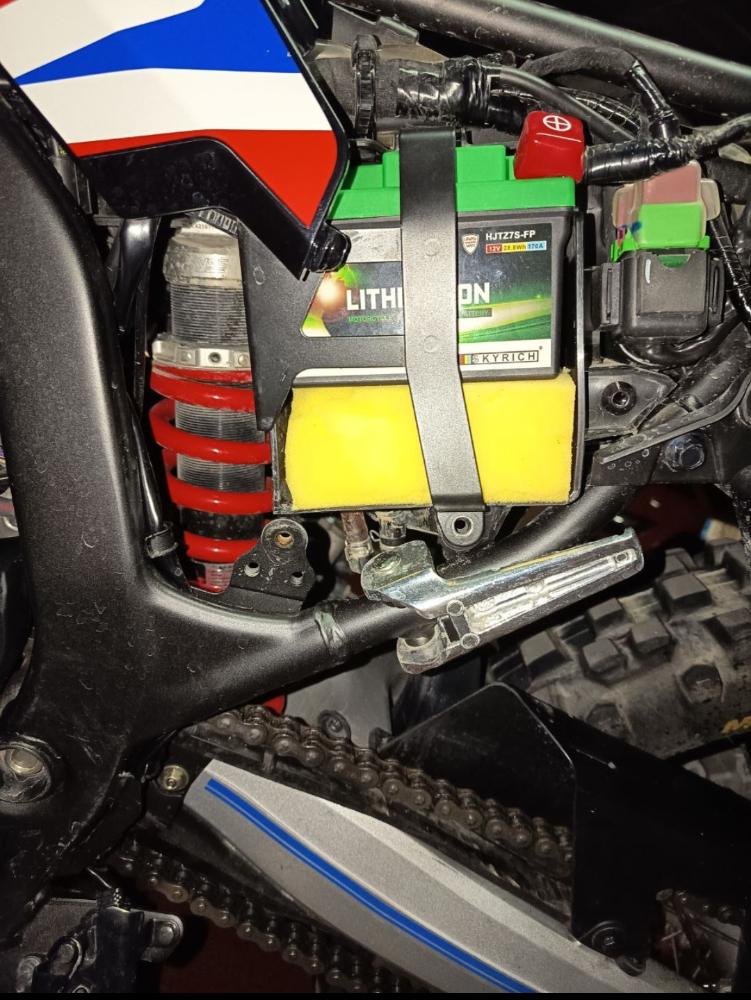

Que batería de litio le habéis puesto si es que alguien  lleva de este tipo?
Al estar en garantía no creo que digan nada por ponerle una.
Muchas gracias chavales sois muy amables,le pondré esa.

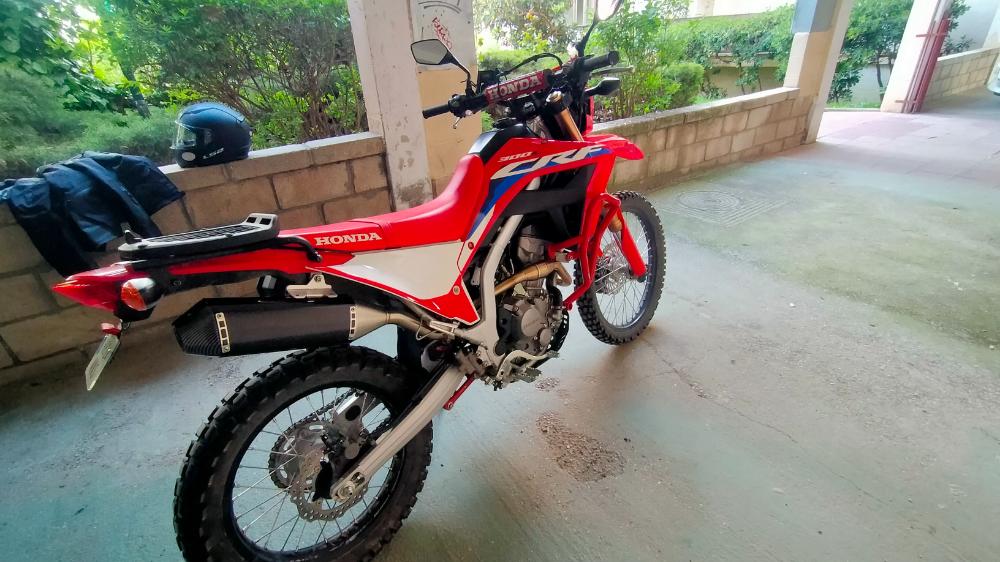

Me acaba de llegar el escape,la línea completa,lo había pedido sin la alcachofa esa pero me ha llegado con ella.
Me voy a poner a montarlo,viene con un DBkiller un poco rarete,a ver cómo suena

Hola chavales,pues ya le he puesto el escape,me ha costado un poco porque le he puesto unas defensas Heed y el colector del chino no entraba,entonces hemos hecho una pieza artesanal para sustituir la original de la defensa y de esa manera ya ha entrado el colector y el resto.
La verdad que el sonido es muy bueno sin llegar a molestar para nada.
Las opiniones de que por cambiar la línea entera puede perjudicar a las válvulas de escape están ahí,en la red.Yo de momento voy a disfrutarlo.
Al quitar la línea entera original se ha quedado la moto sin catalizadores entonces,yo no sé si supondrá algo más de brío,ayer salí a dar una vuelta y tal vez sí se note,o será la mente 😀
Le he quitado el cubre cadenas y le he puesto una matricula de esas cortas,seguramente no sea legal,ni lo he mirado.
En total 120 euros ha costado el juguete,esa alcachofa que lleva en el colector que leches es?.
Lo que sí que hay que tener cuidado que ahora no llevo protector térmico en el colector y achicharra,tal vez investigue y le ponga el de la original,lleva una brida pero me falta otra que es la que debería de ingeniarla
