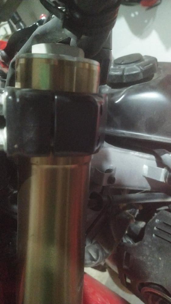

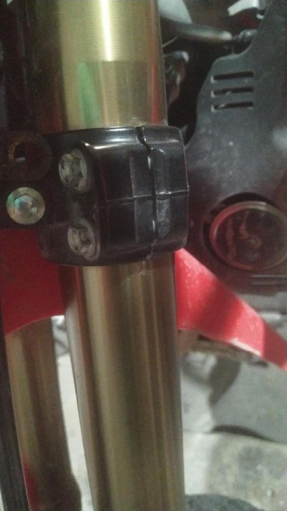

Siguiendo con la bajada de altura de asiento,  he visto que 2mj tiene subidas las barras de la horquilla sin haber instalado bieletas.  Puestos a hacer ensayos "no desctructivos" voy a probar a subirlas 10 mm más (una subida total de 25 mm).

Sólo con la subida de barras en 15 mm y la instalación de las bieletas,  la sensación de seguridad aumenta bastante (plantas de los pies en el suelo y ligera flexión de piernas).    Entre unas y otras cosas,  creo que después de dejarme un pastón,  habré dejado la moto muy parecida a la versión LS de nuestra Honda CRF 300.
25mm no sé si podrás subir ya que igual te pegarán en el manillar.
Debes tener en cuenta que si recortas el asiento, se queda más plano y por lo tanto tendrías las piernas más abiertas.
Yo llevo las barras más subidas porque mi horquilla es una WP más largas y así compenso el trasero, es fácil subirlas si pones un alza a las torretas.

Ojo si subes las barras, no te fíes por que lo haya hecho 2mj, aquí pasa siempre lo mismo, se siguen consejos sin tener en cuenta las distintas situaciones y luego hay problemas, 2mj  ha indicado que las ha subido por que ha montado unas barras WP que son mas largas...
Si suaves las barras disminuyes el avance de la dirección y la haces mas inestable, mas nerviosa, que viene muy bien para cronos ratoneras pero mal para curvas rápidas, 2mj ha subido las barras sin que le pase eso, es  por que ha puesto unas suspensiones con barras mas largas y seguramente la distancia del eje de la rueda a la tija inferior se conserva, al no variar las cotas de la dirección no varía el comportamiento, pero con la horquilla de serie si se suben las barras, cambia el comportamiento de la moto, ojo...
No pongo en duda lo que dices pero no sé si hilas demasiado fino  (repito "NO SE").  La inclinación de la moto también depende del peso del conductor y de la precarga del amortiguador trasero.  En consecuencia, el lanzamiento/avance no puede medirse en cifras precisas sino más bien en un rango.  Yo llevo bieletas más largas y amortiguador a cero de precarga así que "parece" razonable subir las barras un poco.
Por otra parte,  las barras tienen un rango mecanizado que en definitiva es una invitación a probar ajustes.  Esto último solo lo imagino y no lo he leído en ningún sitio.
La Yamaha Teneré tal como sale del concesionario (y así lo podéis observar en la publicidad) lleva las barras subidas unos 5 mm por encima de su tope y también tiene un rango mecanizado por la parte inferior que permite subirlas todavía más. Os dejo un par de fotos.
En fin, quizá, la idea es proporcionar un rango de ajuste.
Yo creo que no se tiene que coger todo a pies puntillas . La moto viene con unos settings de casa y luego está cada uno que los puede ajustar a sus necesidades.
Por supuesto que se pueden subir y bajar  unos mm, o estoy diciendo que no, solo que va a cambiar el comportamiento de la moto.
