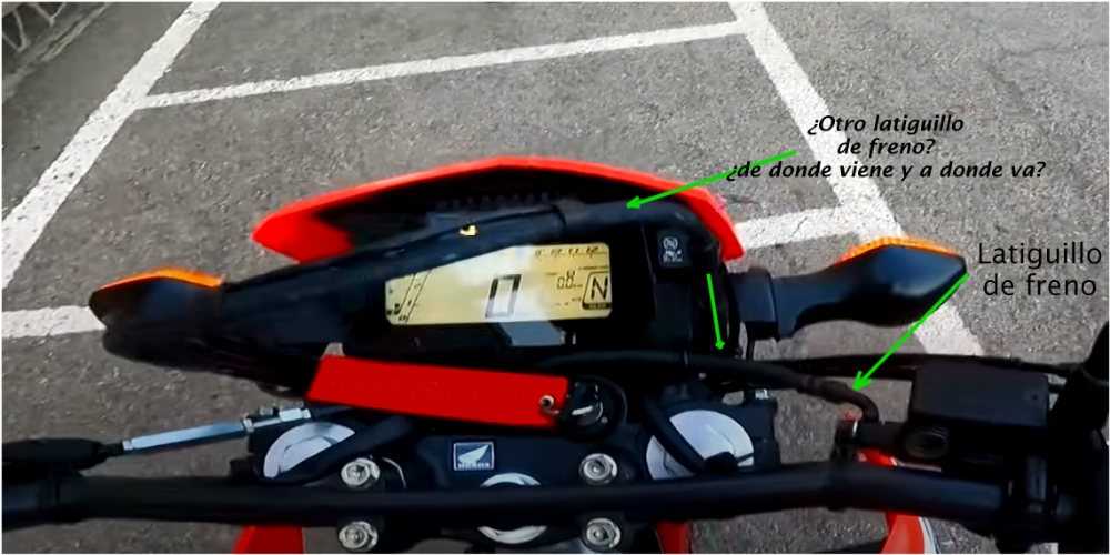

Buenas, mirando el foro de ADVrider he visto una manera de arreglar el latiguillo de freno que molesta tanto para ver el display.
Os paso el enlace, voy a intentarlo en breve a ver que tal.
https://www.advrider.com/f/threads/crf300l-rally-owners.1500319/page-90#post-42696502
Yo creo que con una simple brida en el lado derecho tirando un poco el cable hacia el manillar se soluciona por completo, y sin limitar para nada el recorrido lógico de los cables… Yo lo llevo así desde siempre, y no me molesta para nada, y es una simple brida y 6 segundos para ponerla 😋

hace 10 horas, Mr_Joke dijo:
A mi no me molesta la visión de nada.
hace 9 horas, Mr_Joke dijo:
Lo de la brida también lo habia pensado, miraré a ver, total el precio no varia mucho jajaja
Viendo la foto me asalta una duda ya que no he visto ninguna al natural, parece que por el manillar hubiera dos latiguillos de freno...
El que llega a la bomba y el otro que parece que viene de la rueda junto con el cable del sensor del velocímetro y luego parece que va hacia abajo en lugar de ir a la bomba, ¿ como va todo ese sistema?, ¿va al sistema de ABS y después vuelve a la bomba de freno?
Editado por Edu55
1 hour ago, Edu55 dijo:
El de arriba es el que va de la rueda al sensor ABS, el de abajo va del sensor a la bomba de freno.
En otros continentes hay la opcion de comprarla sin el ABS y entonces el latiguillo va directo a la bomba de freno y no molesta tanto visualmente.
Ya tengo a punto la suspencion delantera y demas.
Las primeras sensaciones son buenas en comparacion con las de serie, ahora te da menos miedo entrar rapido por piedras y lo mejor es que puedes modificarla segun vallas viendo, cosa que antes no podias.
El 16/2/2022 at 20:45, Mr_Joke dijo:
Entonces lo deduje correctamente, gracias por la aclaración
