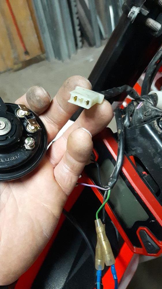

Perdonar por meter esto aquí,  pero por no abrir otro hilo aprovecho,  estoy montando los bartulos de la itv y tengo dos dudas,  una que no tengo ni idea de donde conectar la bocina
IMG-20211227-WA0018.jpeg.d4ea31720fc57fa08f3cca89a9b7b9c2.jpegsolo me queda libre esa conexión pero no coinciden.

La conexión de la bocina tiene pinta de ser dos conectores sueltos. Seguramente estarán encintados en algún punto próximo del cableado. Búscalos porque no deben andar lejos.

Pues esas conexiones sueltas individuales las estuve buscando y no las localizo,  y lo del tubo en la caja del filtro no tiene ningún bujero pa colarlo... ya lo pensé y no veo mucho por donde,  lo dejaré suelto sin más,  la verdad es que así suena bastante menos,  (con este escape y el filtro)
Lo de la bocina puede ser que te falte un trozo de cable con ese conector y a las clemas, comprueba con el polímetro si cuando das al claxon ahí te da corriente ese es.

hace 46 minutos, cebedal dijo:
Efectivamente ,son dos conectores sueltos.
  • Gracias 1

Creo heeee pero tampoco me hagas mucho caso (que no e tenido betas)....vamossss o  bien sigues el cable desde el botón o mira si te llega corriente cuando le das a la bocina a esa conexión...lo del escape, el tubo creo va suelto lo sujetas con una brida y listo ( en mi 4t va así) y lo otro es llamar a un concesionario o mandarles un correo y si son amables por esas 2 dudas creo que son fáciles de responder y te pueden guiar  es un momento...., suerte ya verás que pasas sin problemas,.
