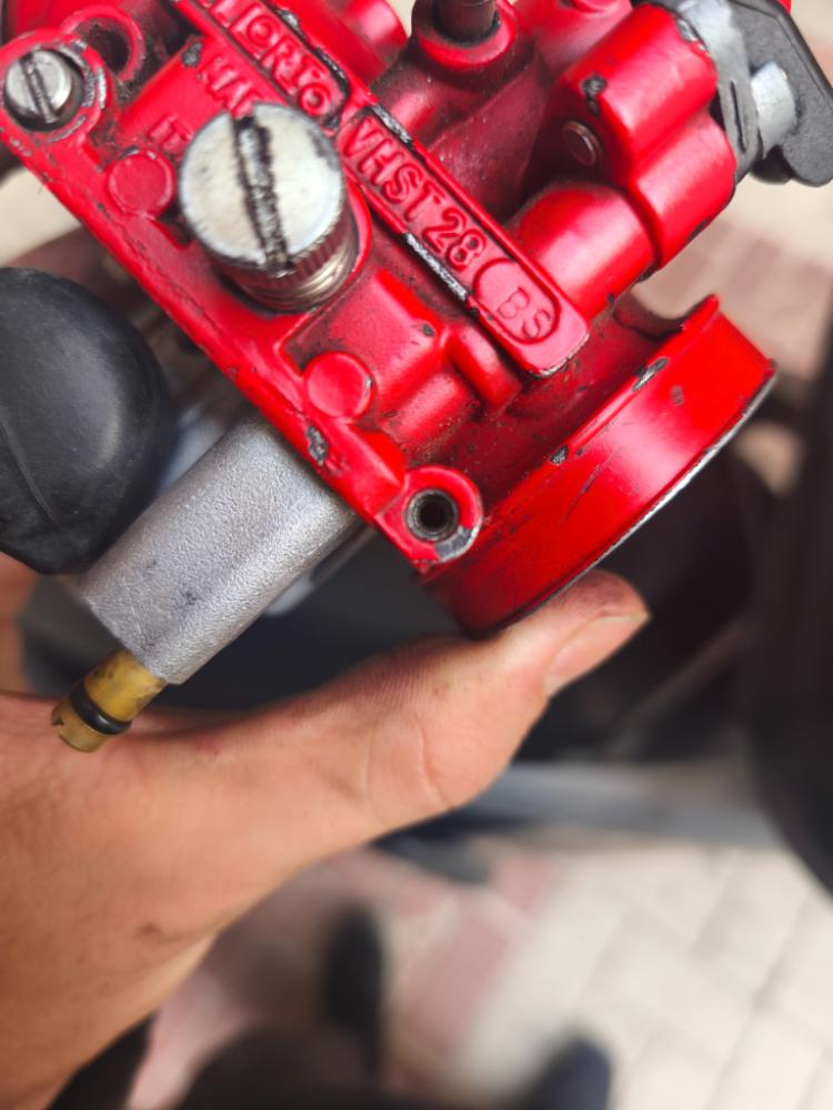

Hola buenas alguien puede pasar foto ya que no se que agujeros son tengo el 28 vhst en una dt125x y e visto los del respiradero pero no sé en concreto donde van entiendo que es aquí
