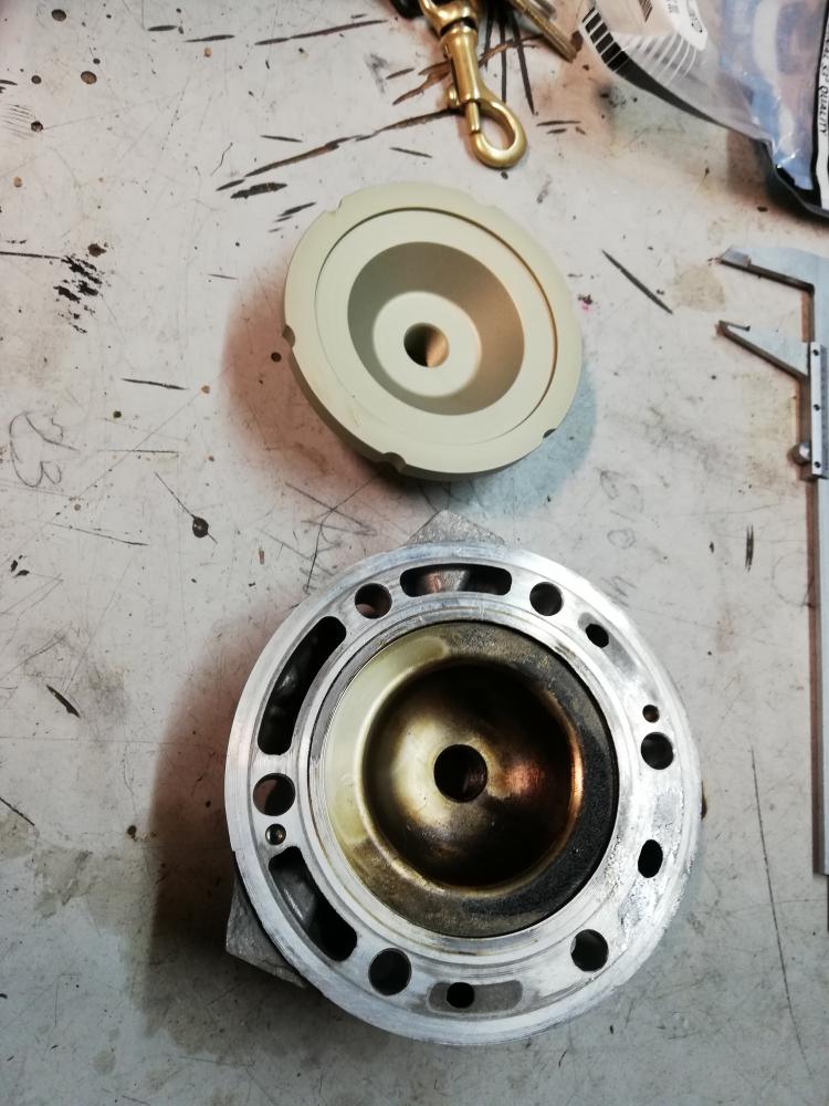

Kit culata y culatín baja compresión tpi. Una maravilla!!
masmacho
Bulija, la culata de la imagen la han mecanizado sin centrar la, y tiene más altura en un lado que en el opuesto.
Si te fijas, donde termina la banda del squist y cae hacia la bóveda, el pistón se acerca más en un lado, donde el borde está detonando o picando.
Del plano donde va la junta torica, a la banda del squist, hay más medida en un lado que en el otro.
Cuando se sujeta una pieza en el plato del torno, hay que centrar dicha pieza con un palpador o con un  comparador.
En fin, que no nos abandone la técnica !
Tengo sospechas, que tu pistón en pms, deja muy poca holgura de squist en esa zona de la culata, y lo mismo estás dejando la cabeza del pistón como si le hubiesen dado una perdigonada !
No te pica el motor?
Ya sabes, como un Mini Cooper de los 70 con gasolina de 90 octanos ! PD

me estas rallando , no enserio mañana la llevare al tornero que le saque el plano bien, que ba la moto va de lujo un 9 siempre se puede mejorar , no no pica , la que pica es la 4t si la dejo unos meses parada luego si pica , claro con el wisseco de alta compresion mas la cepillada de culata pues esta justita para la 98 oct , el squish esta bien tengo - 0'1 entre piston y cilindro y luego  1'7 en  teoria la culata total 1'8 , nada mañana se la llevo y que me la deje a 1'6 , aber si pica de verdad coño

Bulija, una cualidad de las culatas S3 es su precision.
Medi sus culatines, y estaban a la CENTESIMA ¡
Tu culata, parece que la ha refrentado un afilaoor en su bicicleta ¡
Si en la imagen veo que hay diferencias de casi mm de un lado a otro ¡
Me la imagino puesta en el cilindro, irá como la boina de un paisano, ladeada para evitar el sol ¡
Ehh, esto desde el respeto, que bien lo sabe Dios que no es por chincharte....

La original es tipo bóveda mientras que las de s3 son tipo cono truncado invertido. No sé qué diferencia puede aportar, además de más o menos cámara de combustión.
Por cierto, como tengo la standard de s3 voy a ponerla a probar a ver que tal y si me gusta más que la low comp. y en que sitios va mejor una u otra.
A mí, personalmente, mecanizar la original lo veo arriesgado, primero por si te la cargas y segundo por si el resultado luego no te gusta y una original no sé lo que valdrá pero no me extrañaría que mucho
