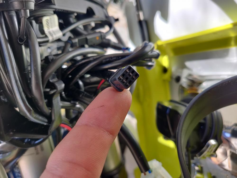

¿Alguien sabe qué es y para qué sirve este pequeño conector que hay tras la careta?
Estoy buscando algún sitio donde conectar una hembra de USB. ¿Quizá la mejor opción es tirar el cable de los intermitentes y conectar ahí?
