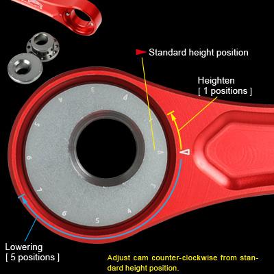

Si, es una excentrica,
yo la he bajado al maximo, 2.5 cm. posicion 7.
delante las barras 1 cm. mas o menos dejando un par de milimetros para que no toque en el manillar, 2mj le puso unas alzas al manillar y lo bajo mas, para mi 1cm. delante es suficiente.
tambien he retrasado un punto la posicion del manillar.
lo noto mucho, tengo mucha mas confianza, estoy contento con estos cambios que he hecho.
la moto ha quedado mas pequeña.
y si me dicen para que te compras una moto grande si necesitas una mas pequeña, les digo que;
nos compramos lo que nos gusta, si nos compraramos lo que necesitamos no nos comprariamos una moto de enduro.
y luego esta el placer de trastearla...
http://www.zeta-racing.com/sus/ad-lowering/index.html
