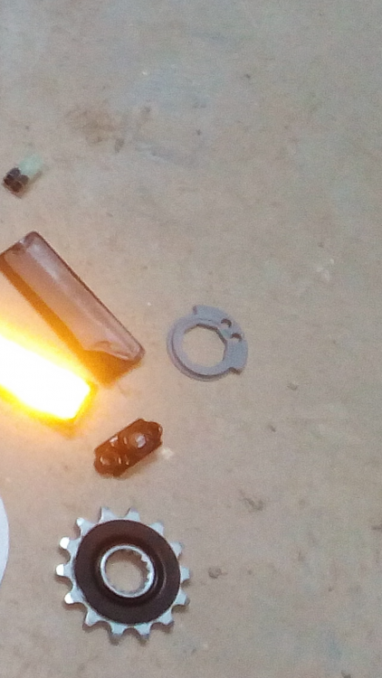

hace 22 horas, naknak dijo:
Seguro que el único ajuste que hizo el mecánico es cambiar la pieza gris por la negra del acelerador (cosa que estamos diciendo aqui desde la primera pagina)y si me aprietas depende el enduro que haga le puso el piñón 13 que va en la caja.Yo la saque directamente con la negra pero provare la gris solo por curiosidad a ver si se vuelve tan perezosa....
La pieza negra del acelerador que es? tienes foto?
gracias
A ver, la pieza negra solo sirve para para que la mariposa del cuerpo de inyección abra más con menos recorido de puño de gas, los bajos serán los mismos, es como si yo le monto un puño de gas rápido a mi moto y digo que la moto gana  más  bajos.
hace 6 minutos, endurero1988 dijo:
lo de la pieza negra del puño,  no es para que tenga mas bajos que no los va a tener, es para que ese famoso "golpe de gas" que critican algunos  sea mas rápido e instantáneo

De llevar la gris a la negra se nota y bastante,lo hemos probado.La explicación técnica yo no la se.Nadie ha dicho que gane bajos,siempre he dicho que la moto se nota mas viva,nada mas.Pero bueno cada uno que haga lo que quiera.A disfrutar del finde.
