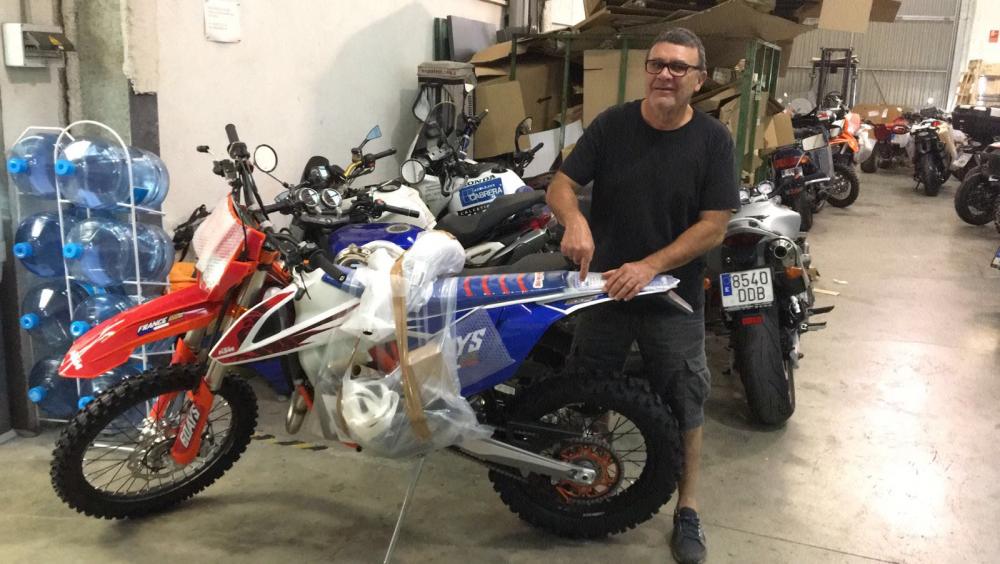

la verdad que voy a poder compararla directamente con la 250 2016 que aun tengo y gastara mi hijo, ya que la 125 la vamos a vender que el chiquillo ya tiene el A2
ya ire contando y aportando lo que buenamente pueda y sepa
y gracias endurero1988 y leor22 :Emoji-6:
saludos
saludos
Un chico con suerte!! ;)
Foticos queremos!
saludos
Qué la disfrutes muchísimo [emoji122] [emoji122]
Sí puedes, pon una fotillo del interruptor de la doble curva de potencia, que por aquí teníamos la duda de como es y si lo lleva.

Gracias toni
si que lo lleva me lo ha dicho esta tarde el mecanico aunque no esta montado de fabrica viene aparte en la caja pero mañana lo confirmo cuando la recoja
