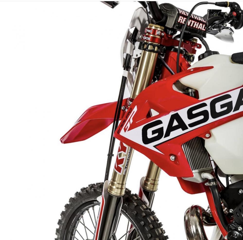

Pues yo tengo 270 Kilometros y lo he cambiado
Pero no pongas otra cosa que no se Kayaba . Yo es el que siempre he utilizado en todas las motos incluso con horquilla holins y es el que para mi es el mejor
