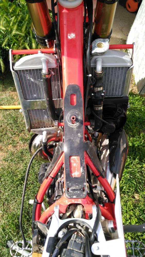

Voy a montarle un electro y me encuentro que queda muy apretado con el manguito y termostato (lado derecho), además de que veo que necesito protectores de radiador para fijarlo bien.
Los que lo llevais como habeis hecho??
hace 14 horas, Mitox dijo:
Yo sí que le puse en el protector
