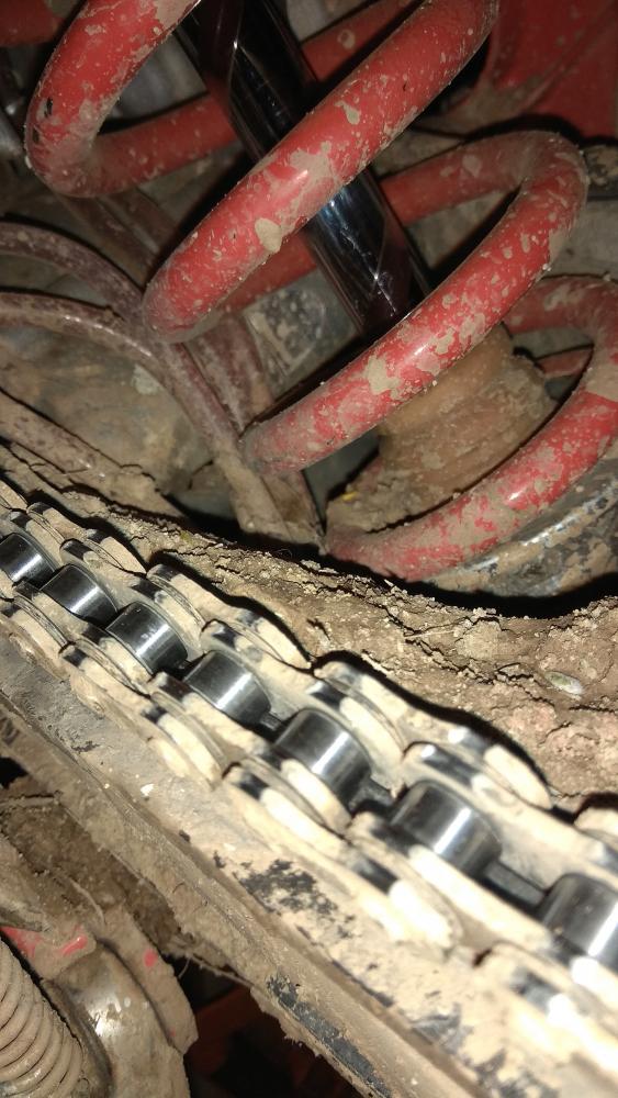

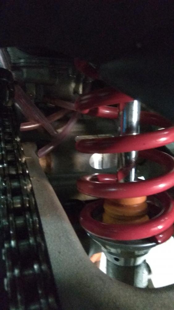

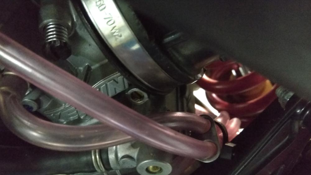

Que os parece a vosotros lo de los sobraderos del carburador pasando entre el basculante y el amortiguador. Lo digo porque el domingo en la salida con barro se acumulaba mucho barro porque no tiene espacio para que caiga .
hace 13 horas, juper2t dijo:
mira a ver si te entran en el cubrecarter y vigila que no se tapen si no la moto fallara , otra gente los guía a la caja del filtro de aire

Y los cables de los sobraderos he optado por cortarlos . No hay por donde pasarlos .
