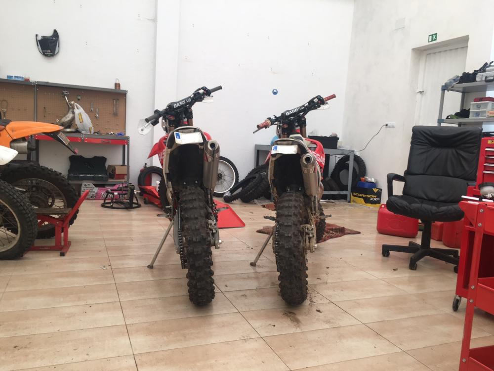

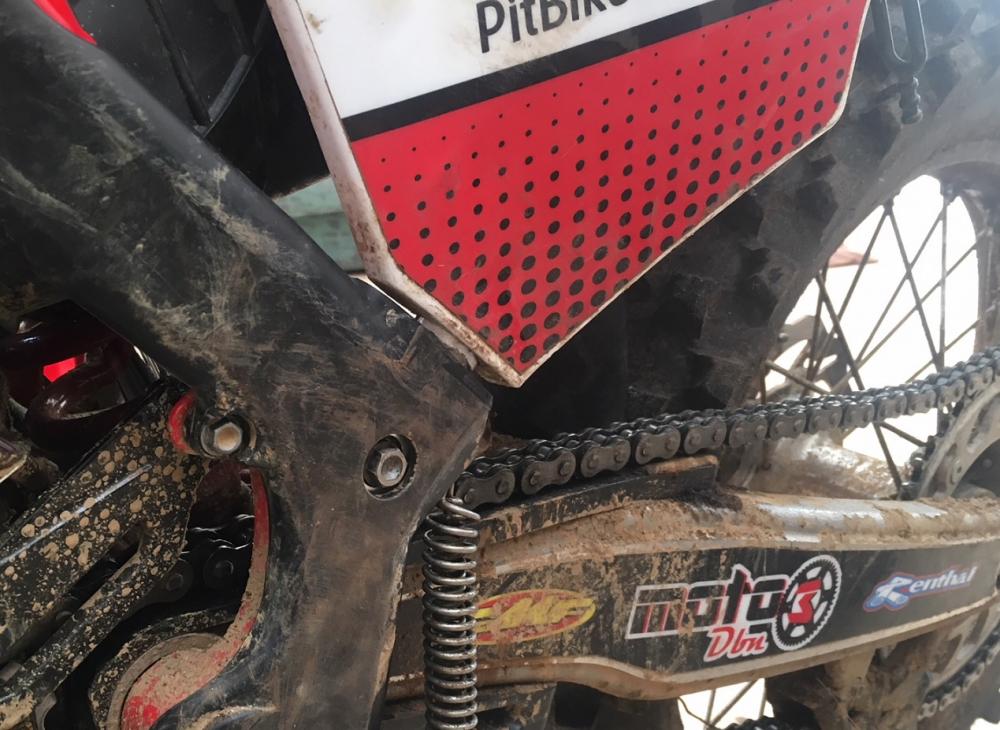

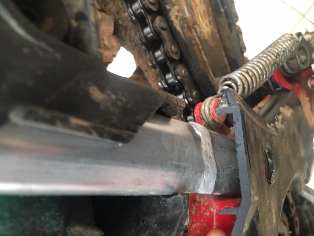

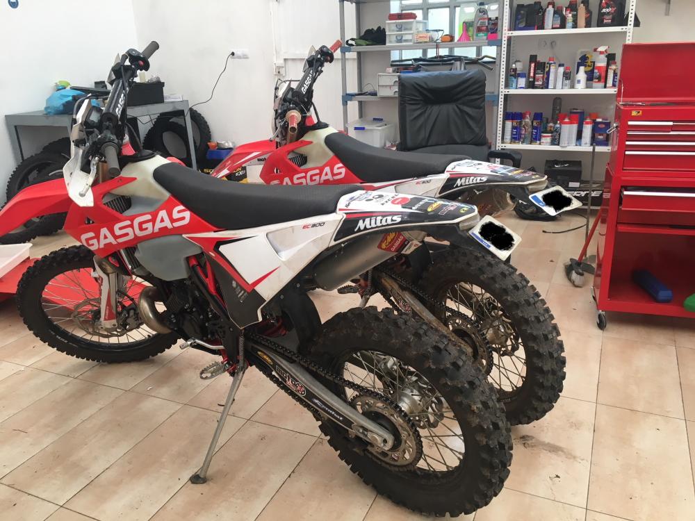

Aqui os van las fotos, dejo dos gas gas, una modificada mia (la de la derecha claramente jeje) y otra de un amigo (que esta en este foro aunque solo para leer jeje)  Se aprecia como cambia el angulo del asiento, colin.... ahi os va.
gg2.JPG.5ceedf80536031b787f9e5dca047ec87.JPGgg4.JPG.736419c113506c421ea04b5c1e212b76.JPG
Que currada! Buena idea, por cierto a que altura del suelo queda ahora el asiento? De serie son 960mm verdad...
Me queda la duda de si en saltos grandes(tipo motocross) no te tocara la rueda contra el colin\subchasis.
Se estan vendiendo como churros estas gasgas nuevas, empiezo a ver muchas por la montaña! Eso es buena señal.
Por regla general, el espacio libre está ajustado al máximo en todas las motos para no hacerlas mas altas de lo debido. De hecho, hay motos en las que al poner neumaticos con mucho balón, se marcan los tacos en el colín al hacer tope la suspensión .
Si con esa modificación no toca, ya la puede patentar!!! ;)
Pues no soy el único que lleva esto echo desde luego jejej la idea mia no es, si voy dándome golpes con el colín es una buena cagada, pero de momento no , y ya di algún saltito aunque no mx. También que soy de sag 10, no llevo la moto blanda.
Nachete  el de lis vídeos también se lo hizo a su Ktm para correr el mundial y decía q algunos pilotos de el equipo oficial Ktm del mundial lo tenían hecho y no creo q esos saltan más q nosotros no?
