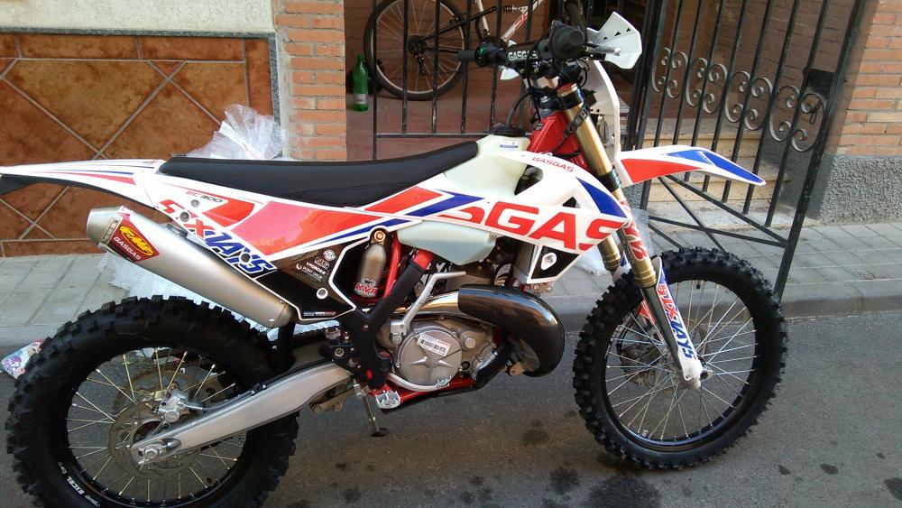

Como soy pequeñin (1.65) y la moto no es de las mas pequeñas, y no queria ablandar suspensiones, si no respetar bien el sag ,  me aventuré a rebajarle un poco el subchasis, se cortaron 8mm en la parte del subchasis donde se atornilla al chasis por abajo y se volvieron a soldar. El resultado es que al final del asiento, la moto mide 2,5cm menos en altura. Recomendable, ya casi le llego al suelo :Emoji-1:

Y el escape y plástica como queda encaja bien una fotos sería muy De agradecer un saludo
El silencioso me costaba meterlo, ahora encaja PERFECTO. Lo juro, mucho mejor. Solo tuve que recortar medio cm el plastico protector del chasis del lado de la tapa del filtro para que encajase esa tapa.
Pongo mañana fotos que monté a toda prisa y me olvidé.

Aqui os van las fotos, dejo dos gas gas, una modificada mia (la de la derecha claramente jeje) y otra de un amigo (que esta en este foro aunque solo para leer jeje)  Se aprecia como cambia el angulo del asiento, colin.... ahi os va.
gg2.JPG.5ceedf80536031b787f9e5dca047ec87.JPGgg4.JPG.736419c113506c421ea04b5c1e212b76.JPG
Editado por Oni90
Muy bien!!
