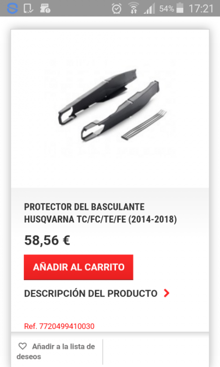

hace 22 minutos, Oni90 dijo:
jajaja eso me dijo el que me vendio la moto..... pero no le pregunté el año , mira tu que fallo..... jejeje voy a preguntarle
Del 14 al 18 deben de ser, a ver si te puede asegurar que valen!
hace 51 minutos, Lobero dijo:
Seguro? La 2017? Que pedirlos y que no sean tambien me jode...
Los protectores míralo bien, en la husqvarna desde la 17 cambian, puedes poner los años anteriores pero no son iguales, y no adaptan igual.

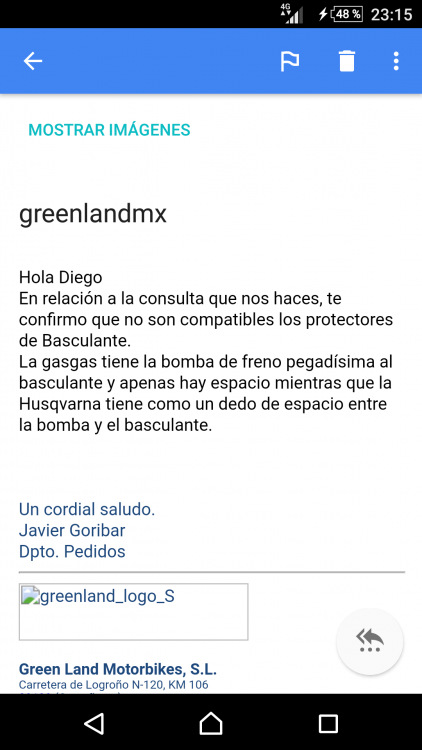

hace 28 minutos, Oni90 dijo:
A mi me lo han asegurado, eso desde luego. No los he comprado yo eso tambien es verdad jajaj
hace 12 minutos, javib dijo:
Esa es la cuestion, a ver si vamos a tirar 60 pavos a la basura... esperaremos a ver si alguien lo puede confirmar o si sacan algo estos de gas gas, gracias igualmente! ;-)

hace 10 minutos, Alkor dijo:
Sobre los protectores del basculante me hann dicho esto los de greenland MX
Gracias por la info! Si solo es esa la diferencia, quizas recortando un trozo... esperaremos a ver si sacan algo especifico para la gas gas.
