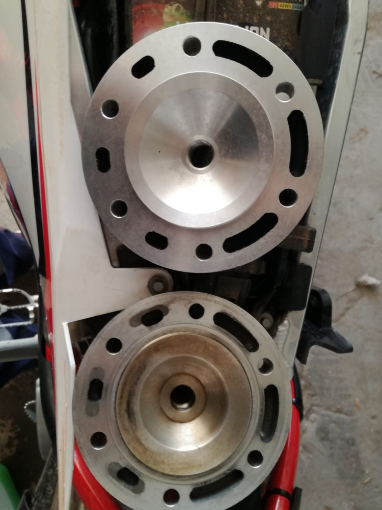

¿¿Alguno de vosotros lleva la Culata S3 en la ENDURO GP 300??
He leído por algún lado que la culata de la GP va incluso más comprimida que la S3 negra, cosa que me extraña ya que:
A simple vista, la culata de la GP viene incluso menos comprimida que la culata normal de Gas Gas. Estoy pensando en comprar la culata o no... noto que la moto tiene poco golpe de gas... la verdad. (La nueva es la de la GP)
A ver si alguien me da su opinión, gracias!!
hace 16 minutos, JoseGas25 dijo:
Yo tengo una 2018 normal con la culata S3 intermedia, no sabría decirte para la GP, pues no la he llegado a probar.
Si quieres golpe de gas prueba con la carburación primero y con el ajuste de la válvula de escape, antes de gastar o invertir pasta.
Abre la válvula de escape a 2 vueltas. Si ya la llevas a 2 vueltas, prueba a 2 y 1/2 abierta. Según el manual, cuanto más abierta, más agresiva es la respuesta del motor.
Un saludo

Te digo como el compañero, prueba carburación y válvula de escape, es una 300 eso tiene que tener golpe de gas si o si
Antiguamente en las versiones top si venían culata s3 ya puesta para cambiar los culatines a gusto de cada uno
De todos modos mira por el escape a ver si tienes algún fogonazo y le falta un poco de comprensión y por eso le falte un poco
