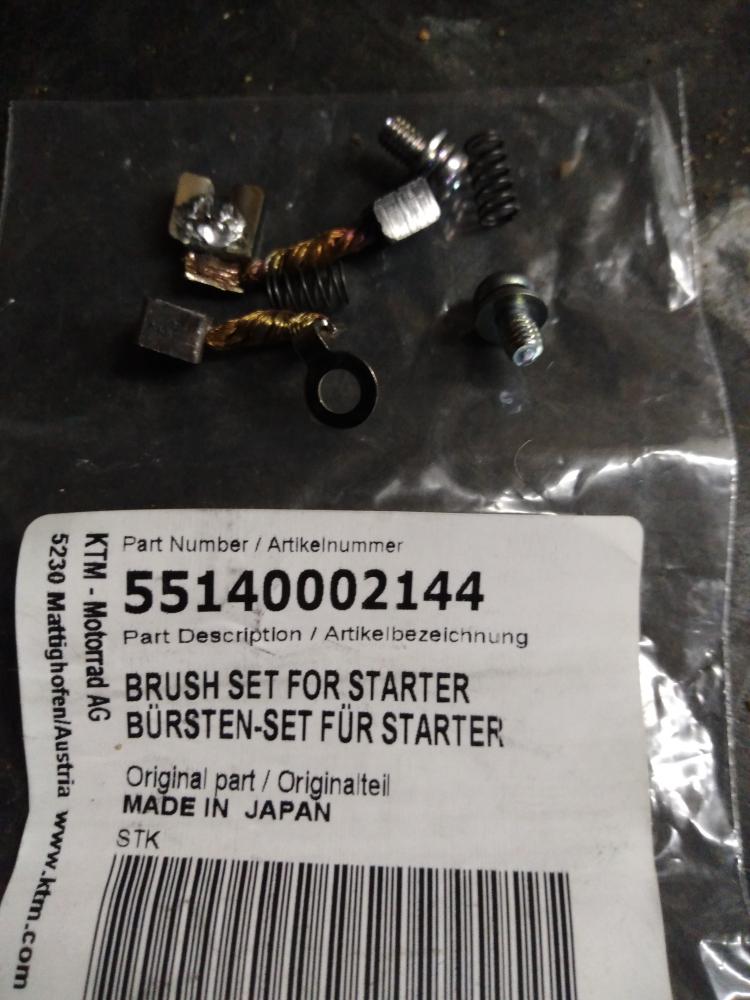

hace 51 minutos, pocholo93 dijo:
Hola muy buenas
Donde as visto esas escobillas con esa referencia?
He mirado pero no las encuentro por Internet
Pueden ser las de ktm del año 2010 al 2012 por casualidad?
Gracias
En este mismo post un compañero utilizaba esas escobillas en su 2017. El caso es que la ref 50140002144 es de motor ktm del 2007 al 2012 y el amigo @roniracing dice que esas no son. Que son las de KTM 2015-2016.
Ya no se cuáles son las que sirven??

Pues esa referencia, en motocrosscenter viene para ktm de 2007 a 2012!! No entiendo cuales son entonces
Del 7 al 12, si no recuerdo mal. Són las del motor de 310w la ref/ no és la misma. Gas gas monta esas que corresponden al. Motor mas potente creo de 410w.
hace 1 minuto, roniracing dijo:
L'as de 7 al 12, la ref/termina en 2044, i estàs en 2144.

Si, tengo todavia el arranquen viejo que cambie, en su momento por el de 410W. Los prové l'ós dos, y a parte de girar al contrario, tampoco és que encajaran demasiado bien. Tambien me comentaron en su momento, que cambiando la polaridad se podia solucionar, siempre que hubiera espacio interno para modificar y cambiar cables ect,ect.
hace 9 horas, roniracing dijo:
Es que un chaval del grupo de Gas Gas ha montado el arranque de ktm 2008-2012 y le funciona genial, para invertir el giro ha cambiado de posición el cilindro y listo. O por lo menos eso me dió a entender.
¿Has probado?
Saludos!
Si, gire la posicion para provar y continuava girando en el mismo sentido. En canvio el de 410w, creo recordar que no se podia girar. No sé, però el de origen que monta gasgas, con algunos canvios, me funciona perfecto.
