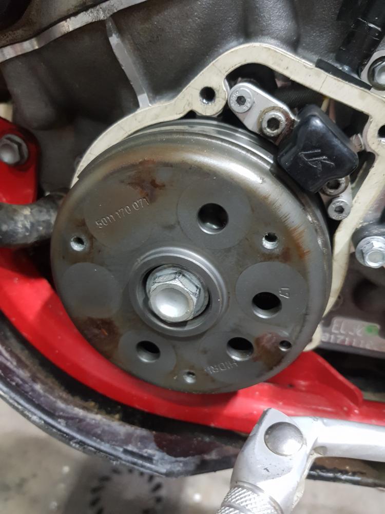

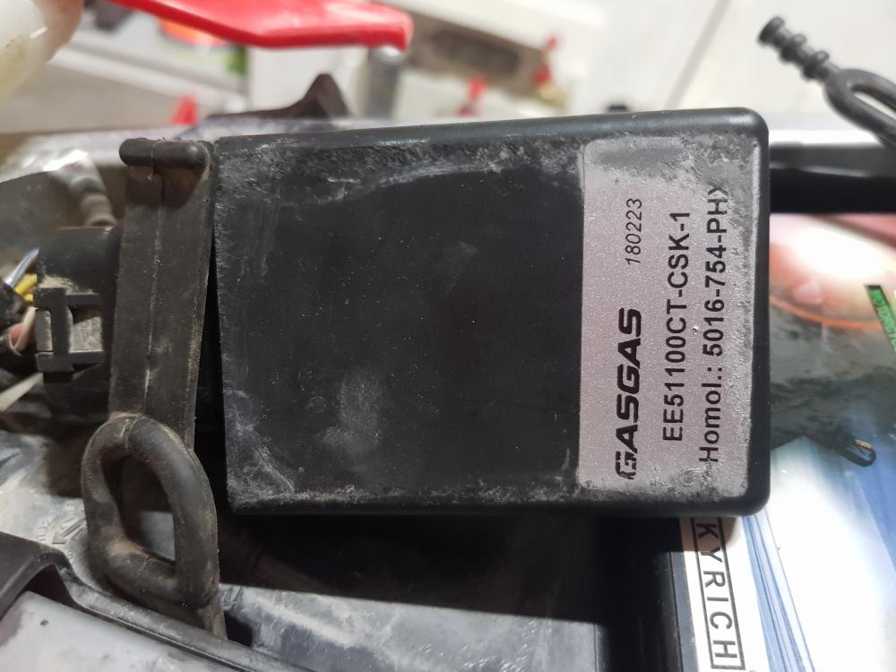

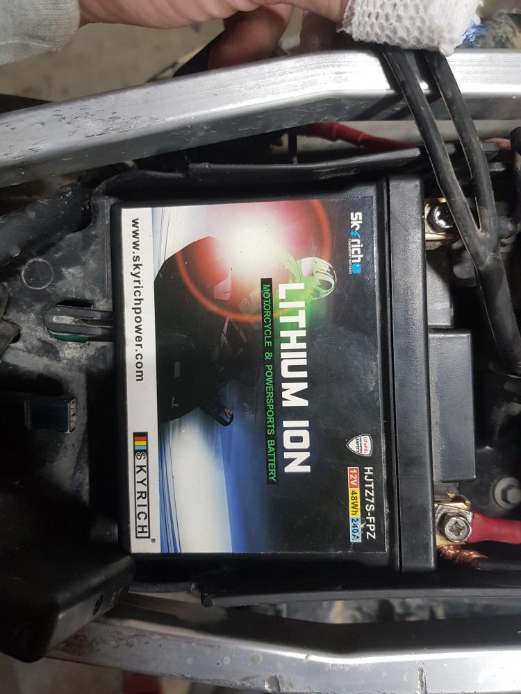

ettore
Buenas noches a todos los gaseosos es la primera vez que posteo por aqui.
Mi nombre es ettore y soy de Zaragoza la verdad que adquirí está gas gas la gp 2018 hará 1 año de segunda mano que decir que me encanta en verdad aunque me la critiquen jejeje
He tenido otra más y la verdad gas gas a cambiado muchísimo sobre todo para mí en lo personal las suspensiones que me encantan.
A los 2 meses de uso tuve la avería del arranque y la verdad ni concesionario ni nadie me a dado una respuesta me pidieron fotos modelo km etc....ha pasado una barbaridad de tiempo y nadie dice nada.
Ahora mismo salí de reparar rodamientos del cigüeñal todo lo hago yo.
Ahora que he metido mano he retomado un poco el solventar el arranque de la moto. Mi pregunta es que CDI es la que os han cambiado? Ya he lijado para hacer más nada la batería es la gorda y aún así nada de nada os paso fotos de todo y video del clack que hace el relé de arranque es cierto que a hecho mención de girar cuando he lijado todo pero luego ya nada todo el rato clack clack si alguien pudiese decirme que modelo de CDI lleváis o cuál es el malo o algo para saber dónde tirar.
Lo próximo que voy a hacer es poner cables más gordo por lo que he ido leyendo.
Gracias de ante mano a todos y por cierto en nada basella otra vez jejej
Aquí os dejo el video
Compartir este post
