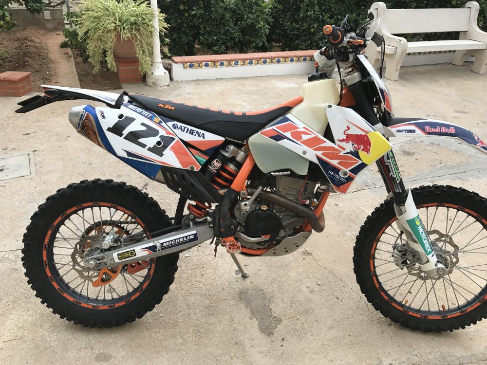

hace 6 horas, menat6183 dijo:
En esta foto se puede ver el deposito grande.
qué pasada, cualquiera diría que es una 2007!!!! me gusta mucho mucho
qué tal con el depósito grande? mucha diferencia en la conducción o en el peso? también es algo que me planteo pero no sé hasta qué punto puede penalizar en otros aspectos.
por último, sabiendo que en este año no iba fina la carburación, tienes algún tipo de problema de vacíos o lo has solucionado?
yo no consigo dar con un ajuste que me vaya bien, no me aguanta al ralentí y no la noto fina, pero por el resto de cosas estoy bastante contento.
Un saludo y a disfrutarla!
hace 1 hora, ache dijo:
A ver, el tamaño de deposito ve en relación al tipo de enduro o rutas que haces habitualmente. Con el deposito de serie yo me apañaba bastante bien y me aguantaba unos 120 o 125km pero esto fue una oportunidad de las que no buscas y sin querer aparece en tus morros sin dejarla pasar y lo compras. Al montar un día el deposito por ver si lo dejaba o montaba otra vez el de serie me di cuenta que para el uso que le doy a la moto me va mejor el grande. En mi peña solemos hacer salidas bastante largas (200km minimo por salida) con pistas, sendas y alguna trialera pero nada de marrones. Algún día también hacemos alguna mas corta metiendo trialeras hasta aburrir y no he notado nada por llevar el deposito grande..... con el NIVEL "PAQUETE" que nos gastamos ni metiendo un camión cisterna lo notaríamos...jajajajajajaja.
Ya te digo que para mi el deposito grande ha sido y es todo ventajas.
La moto ahora va fina fina:
Ni vacíos
Ni ahogos
Gas y aceleración fina en todo el rango de gas, incluso variando mucho en alturas desde 50 metros hasta 2500. Este verano con la misma carburacion rodando a 50 metro y subiendo hasta Andorra pasando a los 2500.....Y todo OK!!!
