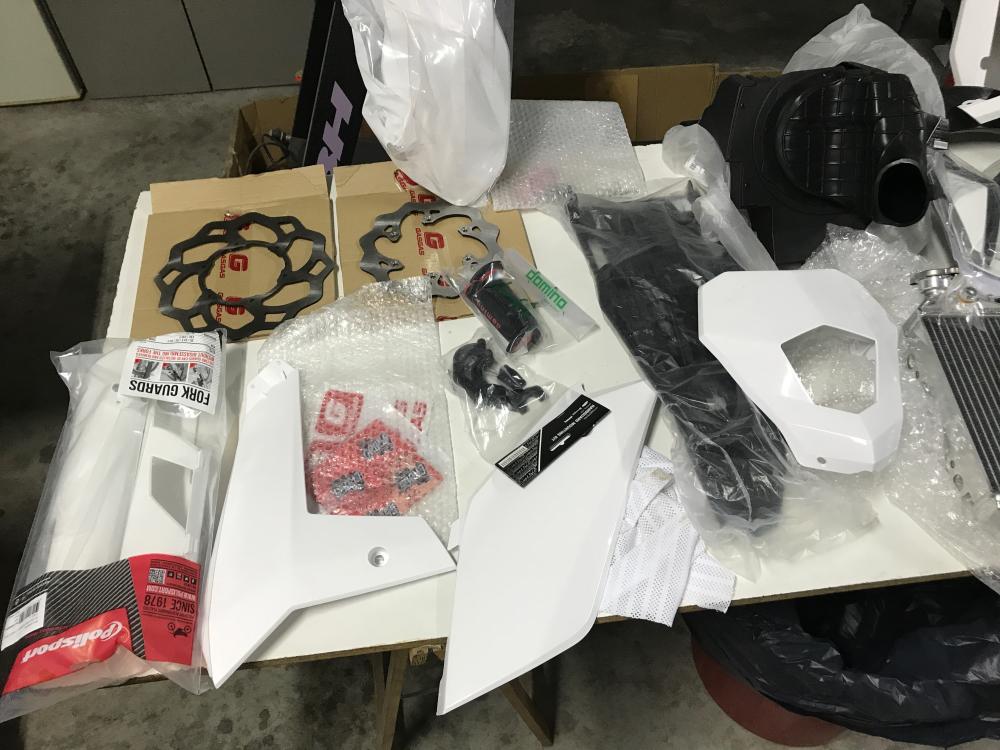

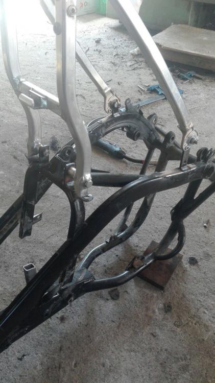

hola compañeros, quiero darle un nuevo y radical look a mi gaseosa (gas gas 2009) estoy buscando información sobre la plástica del 2017 para montársela a la mia del 2009. Alguien lo ha hecho?? que problemas me puedo encontrar?? que necesitaría modificar seriamente (cortar y soldar)??

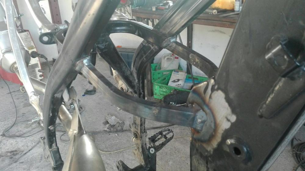

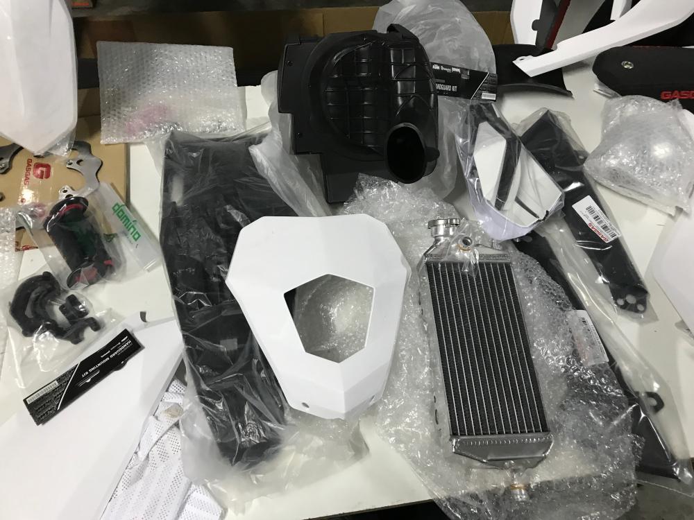

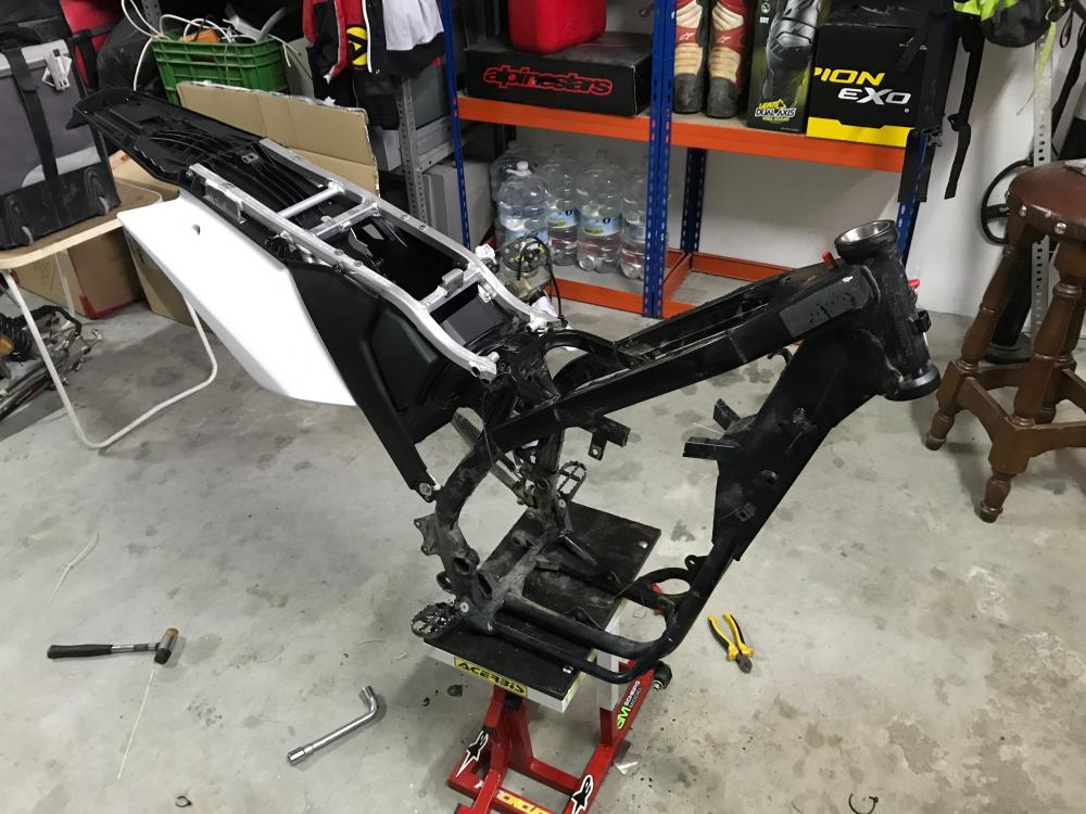

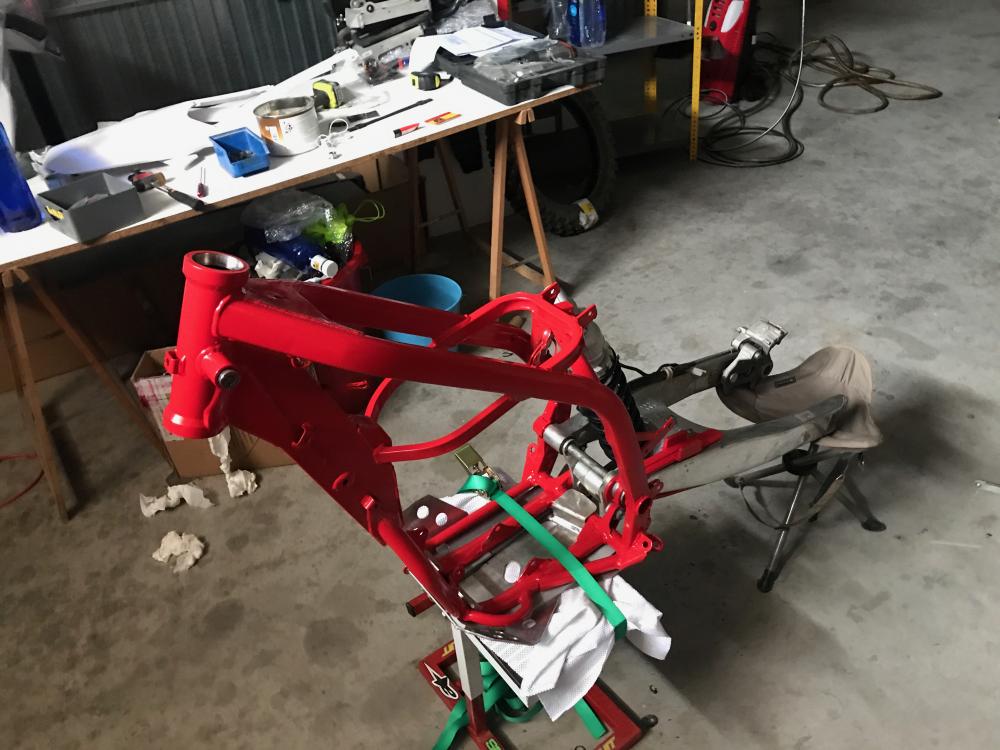

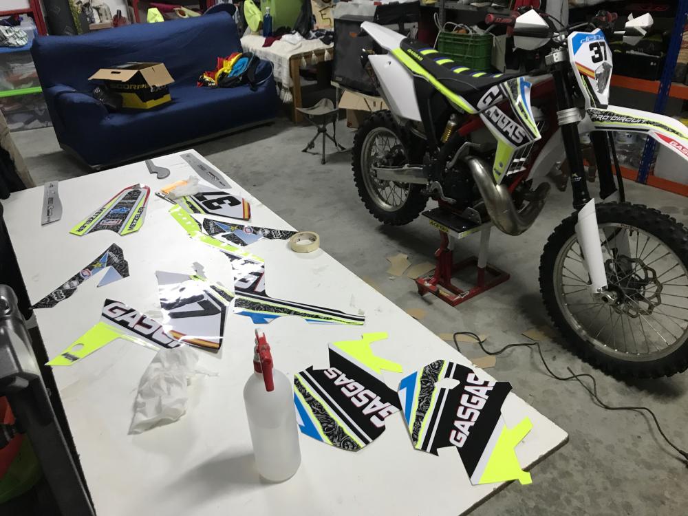

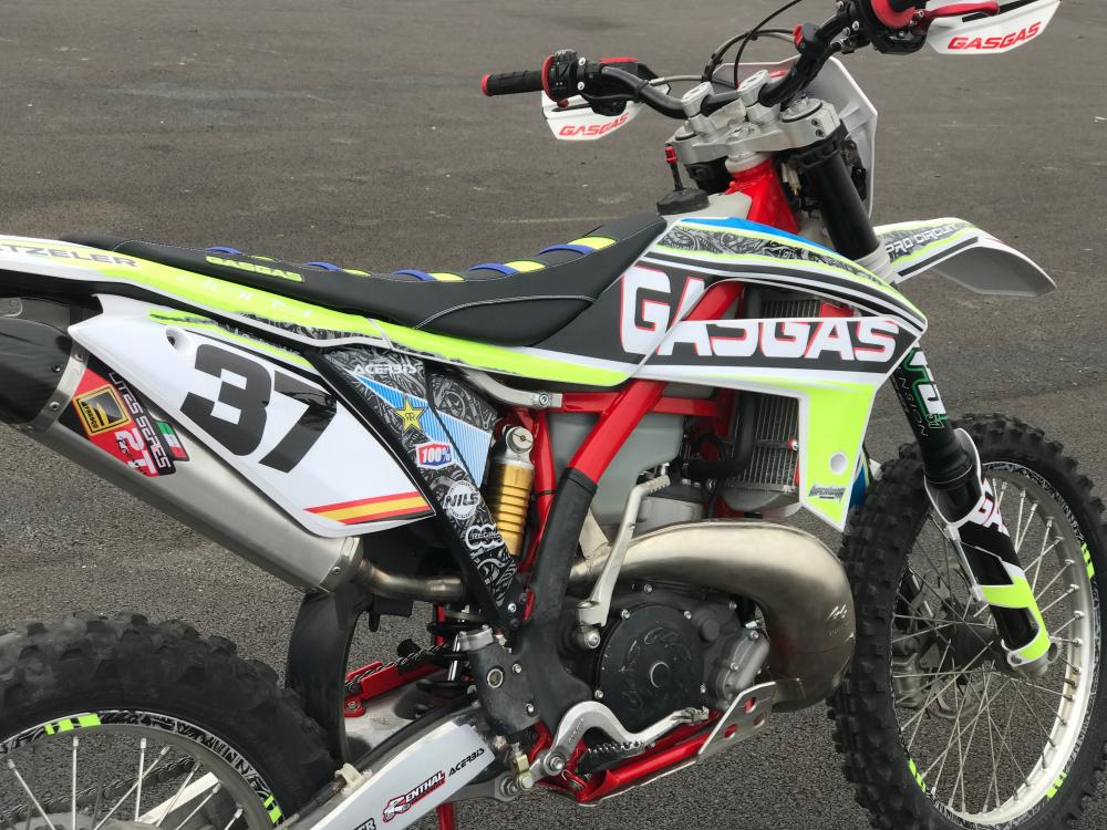

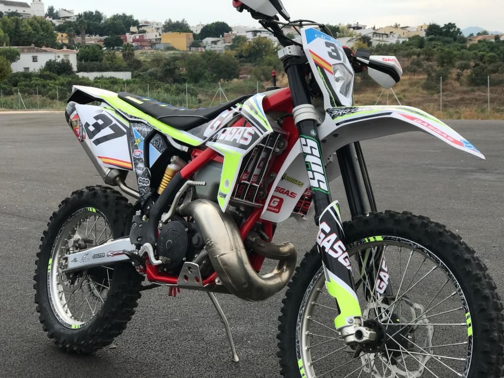

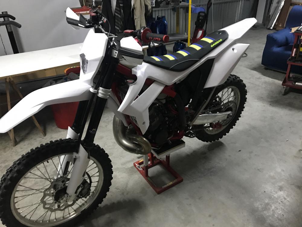

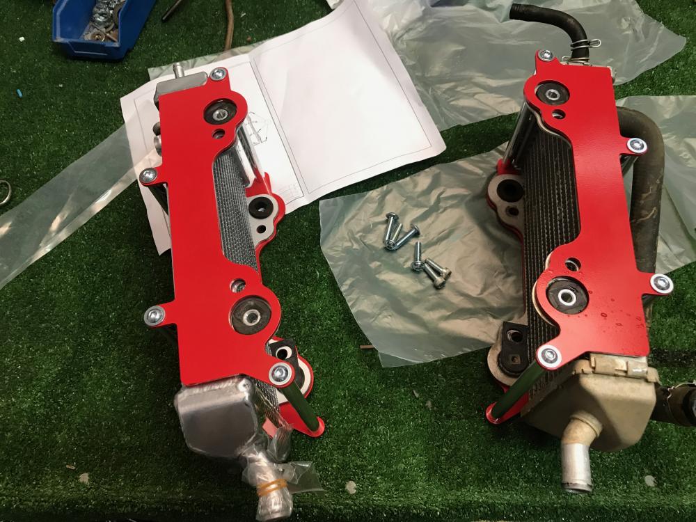

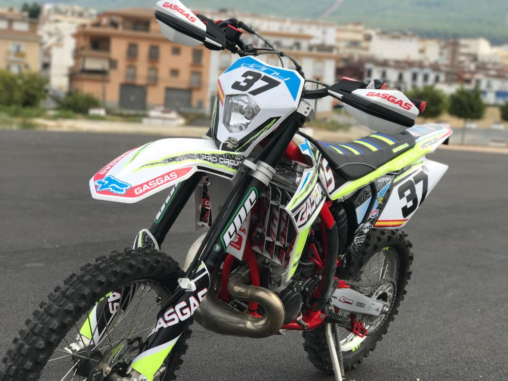

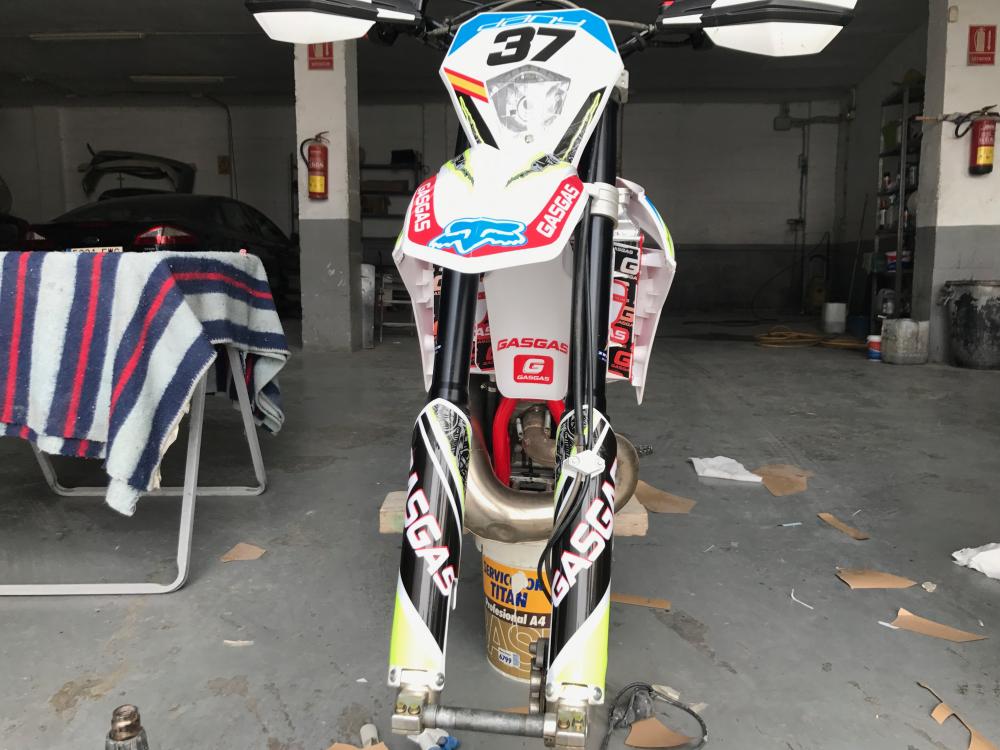

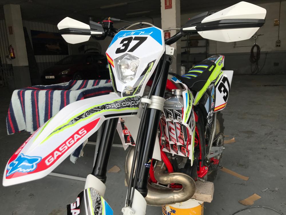

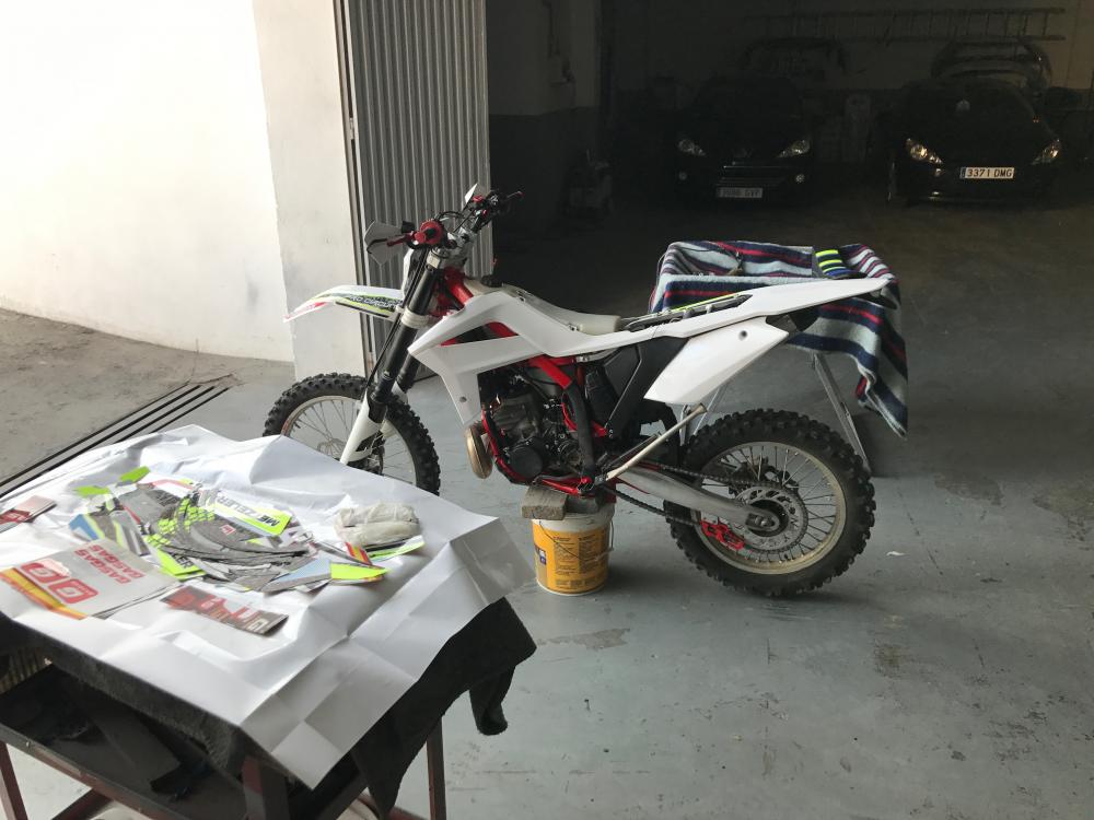

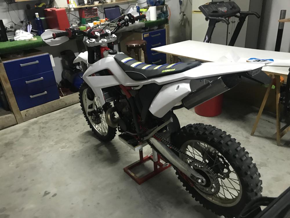

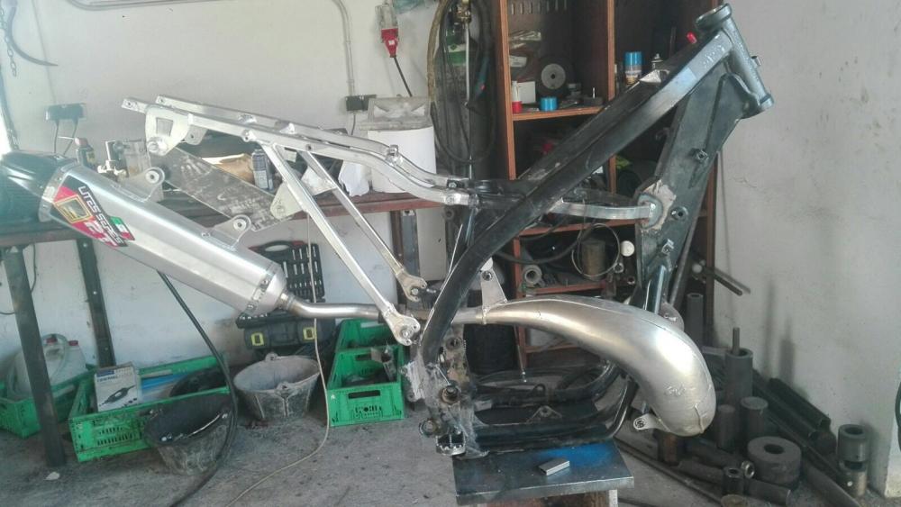

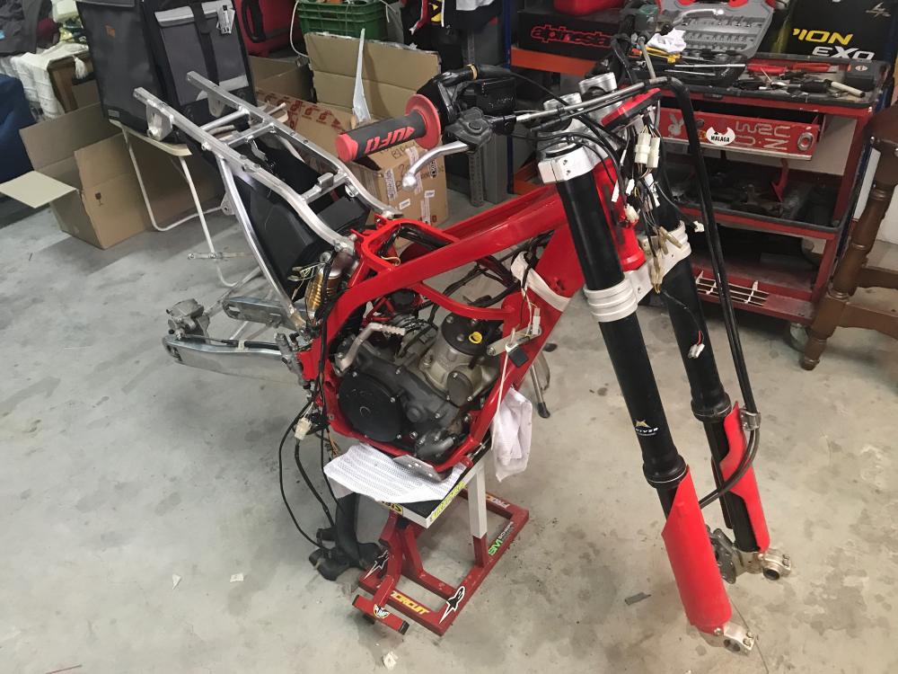

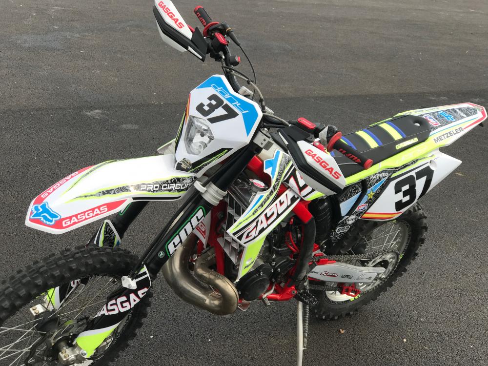

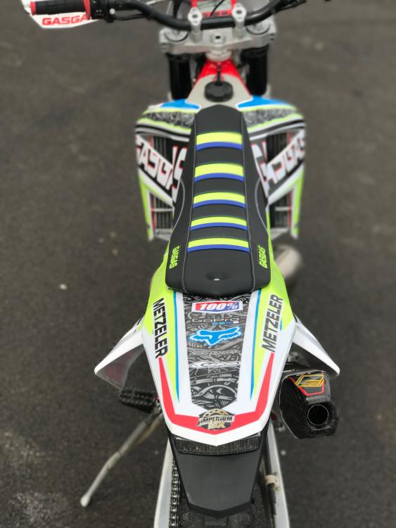

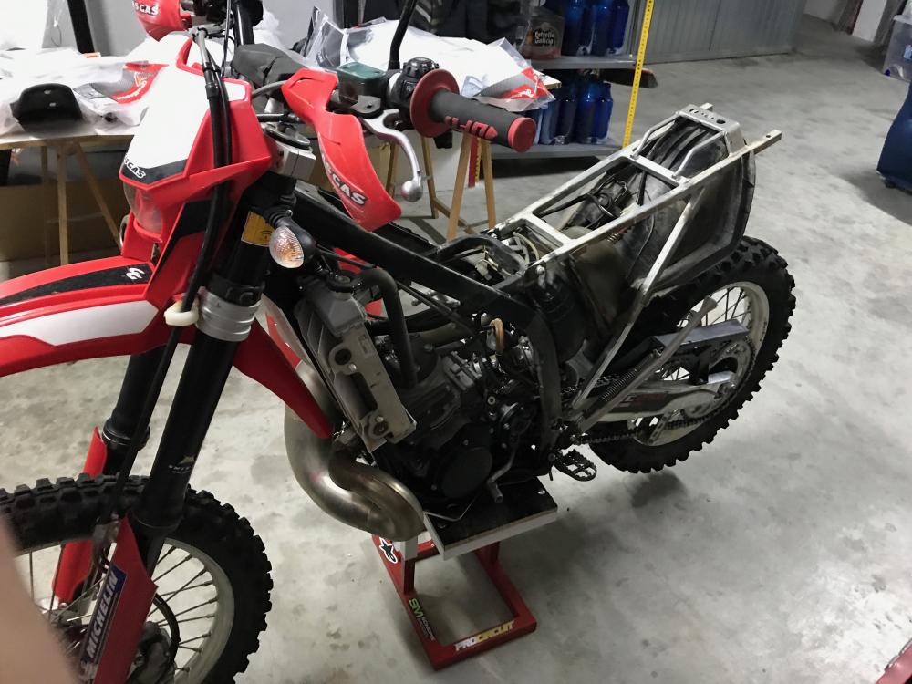

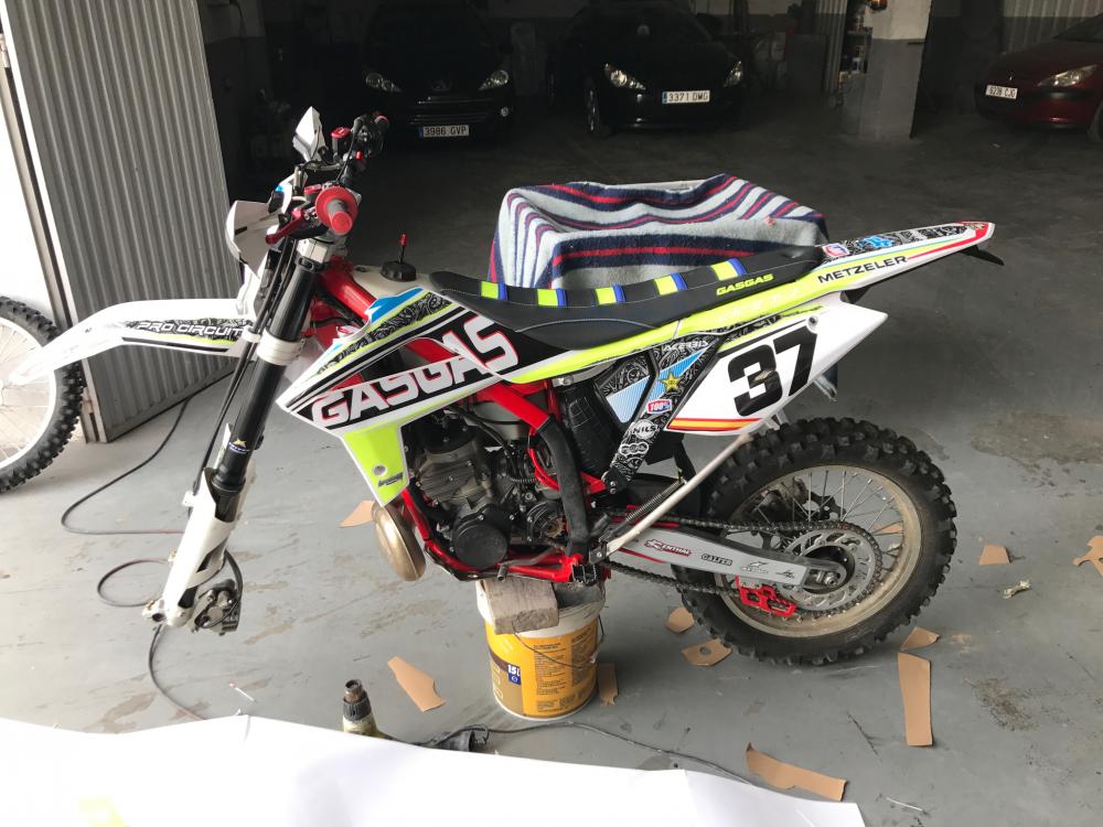

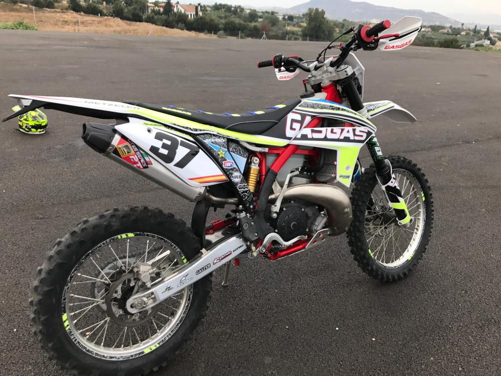

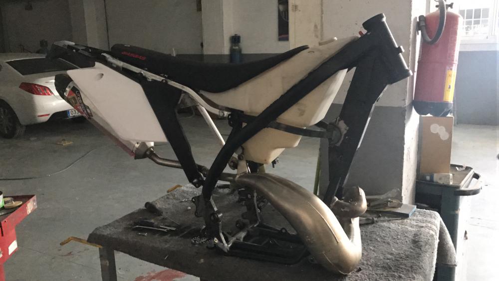

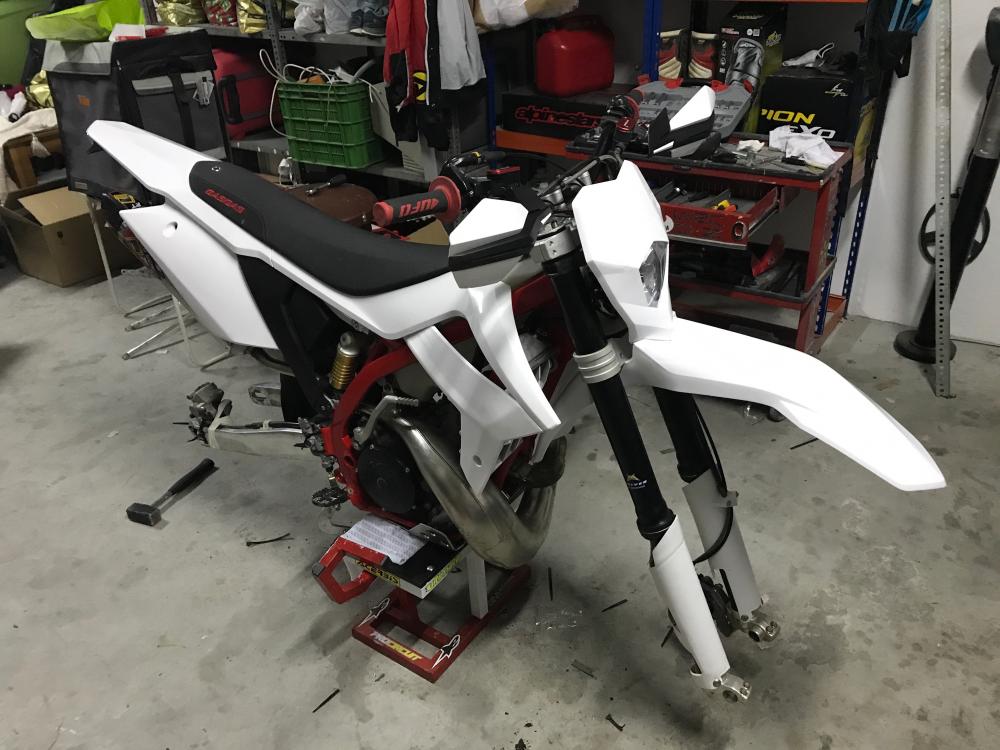

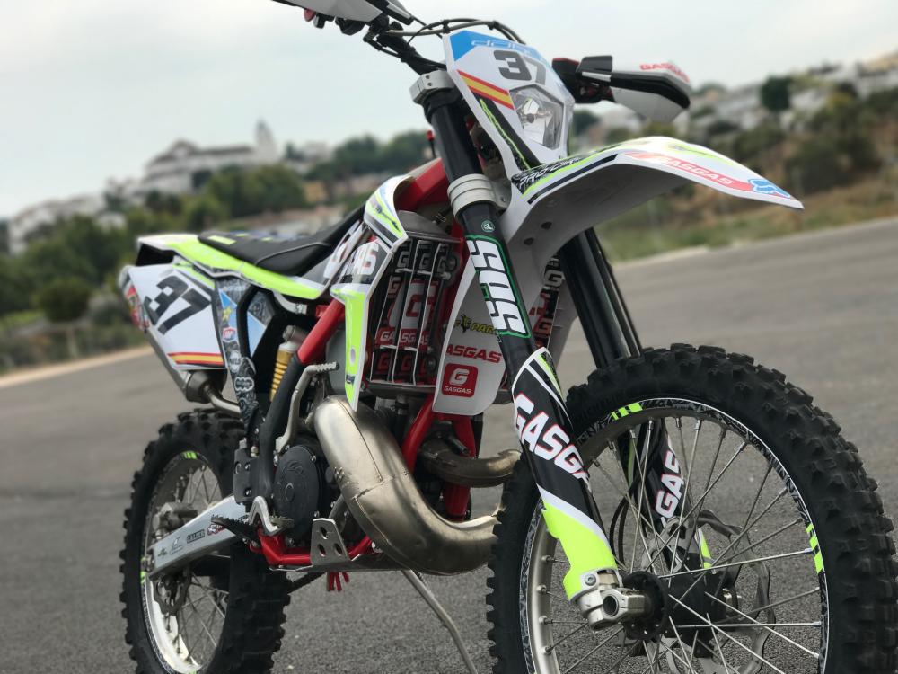

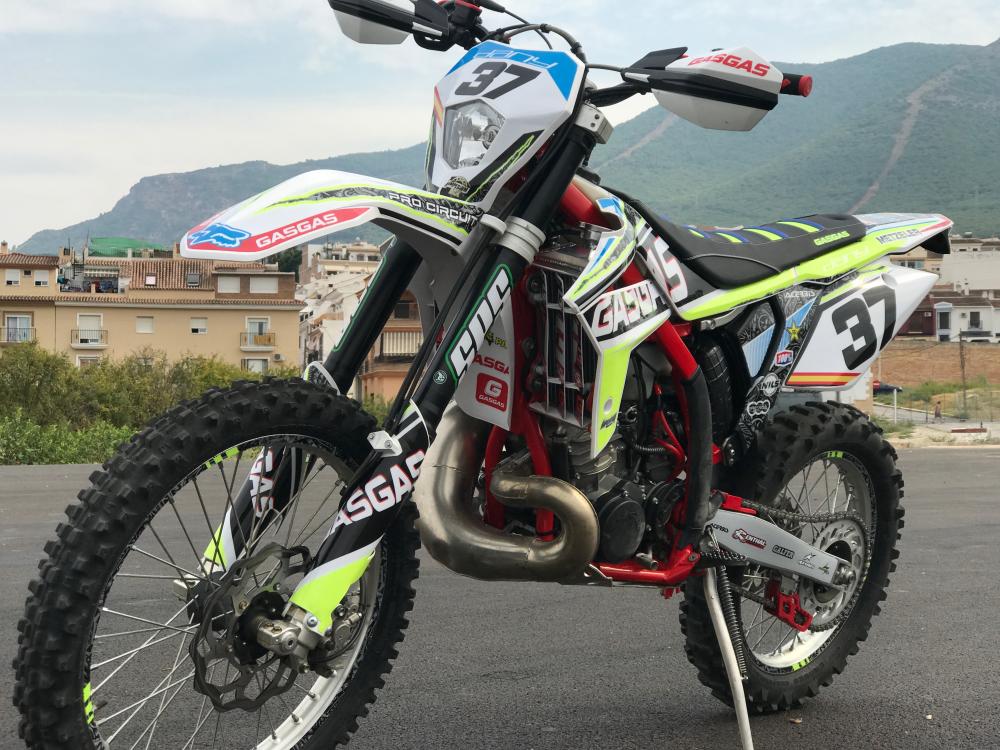

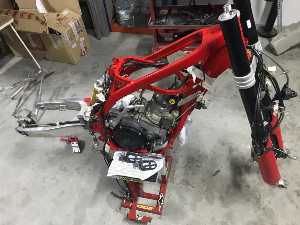

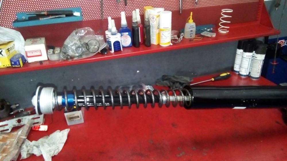

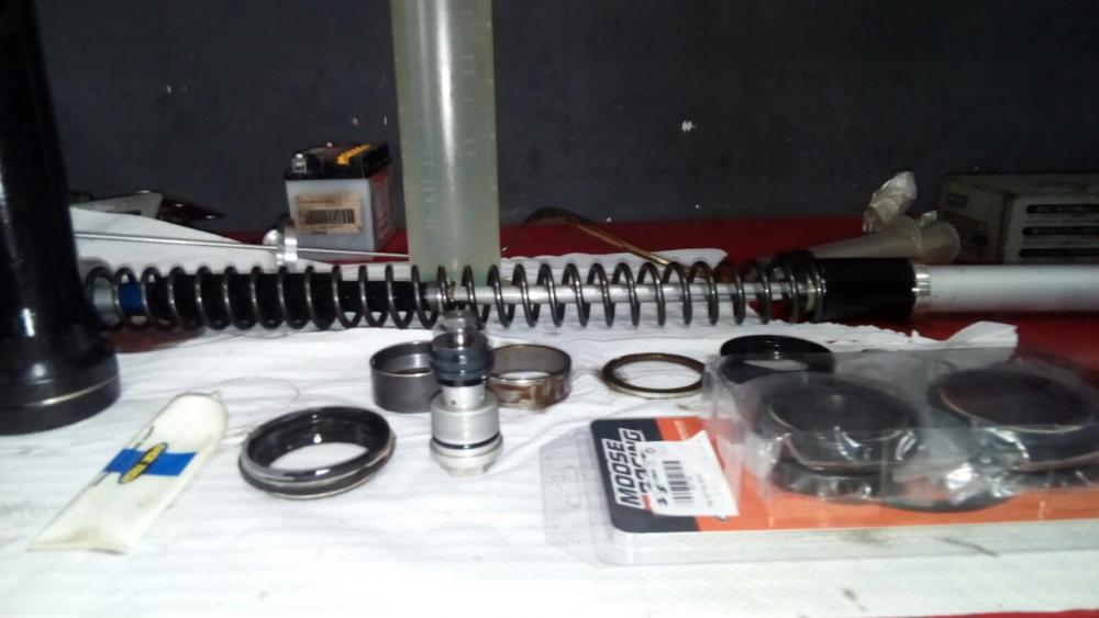

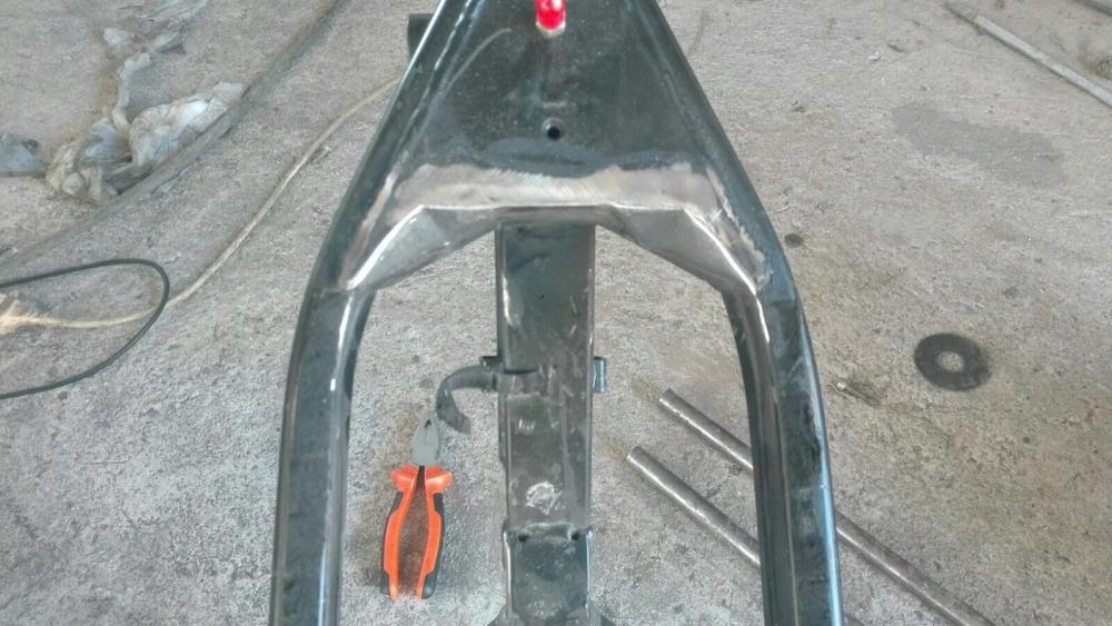

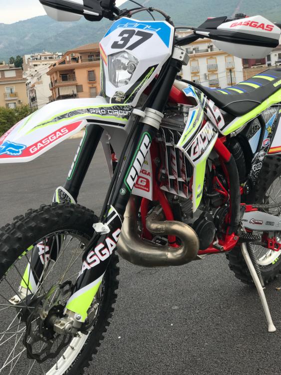

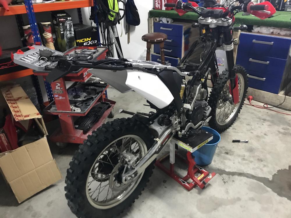

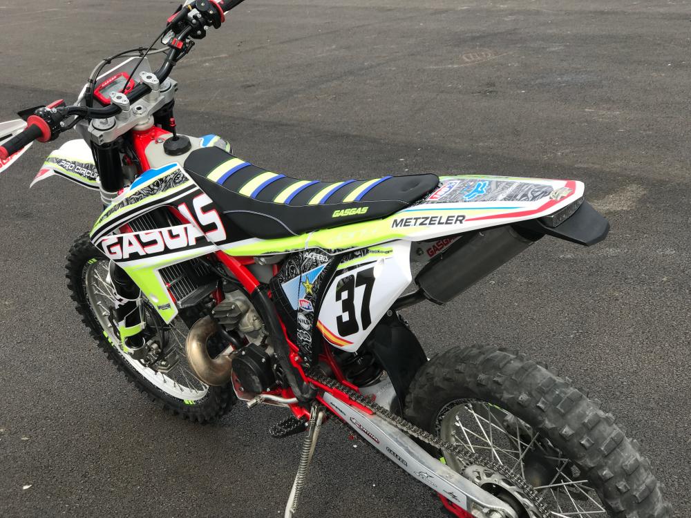

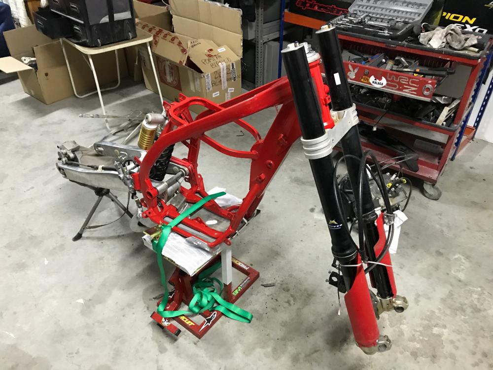

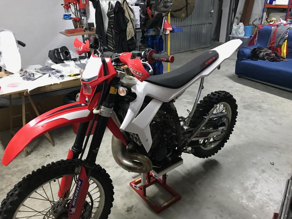

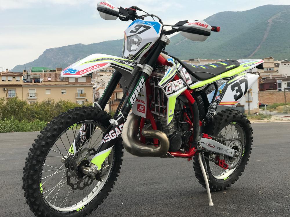

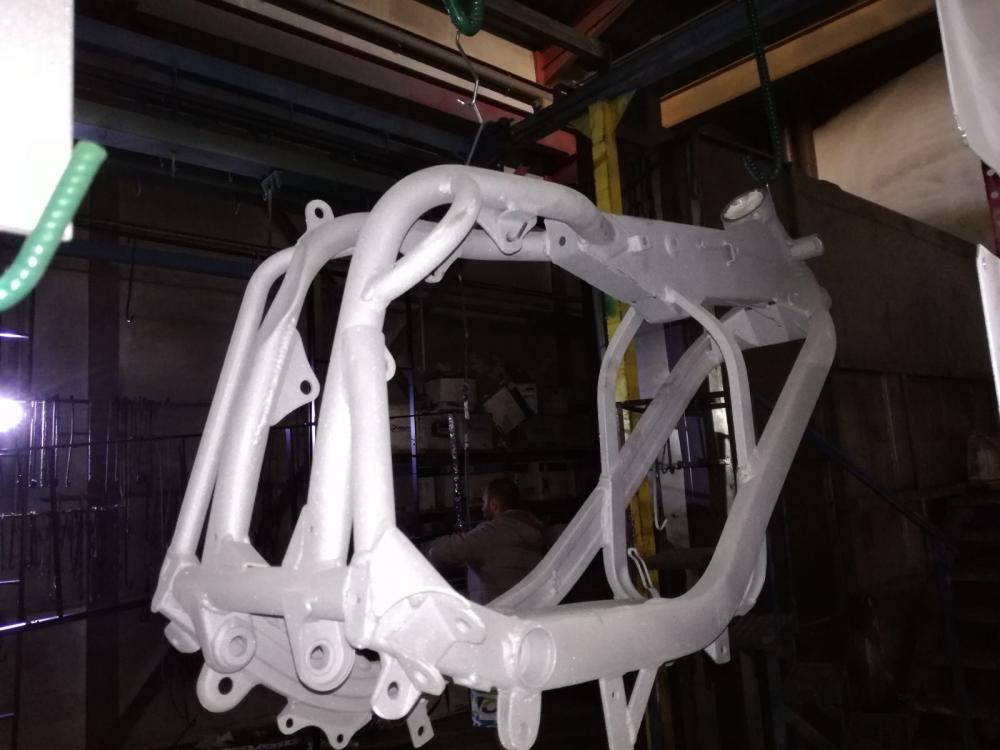

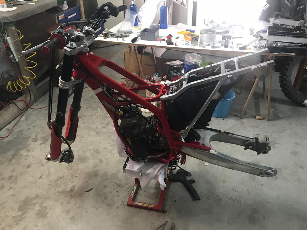

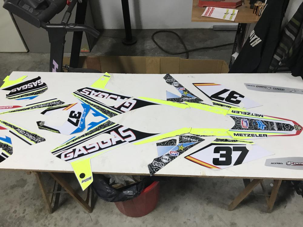

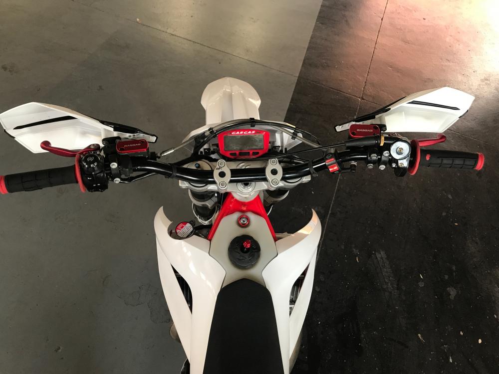

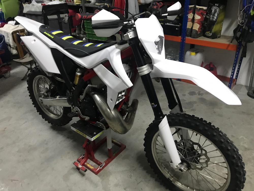

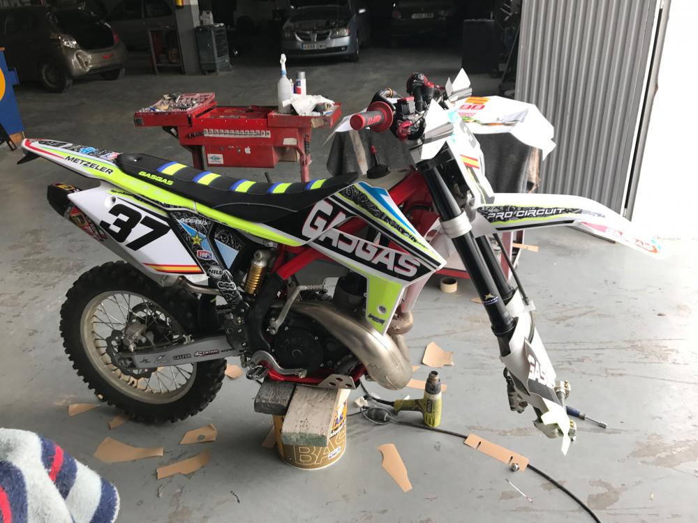

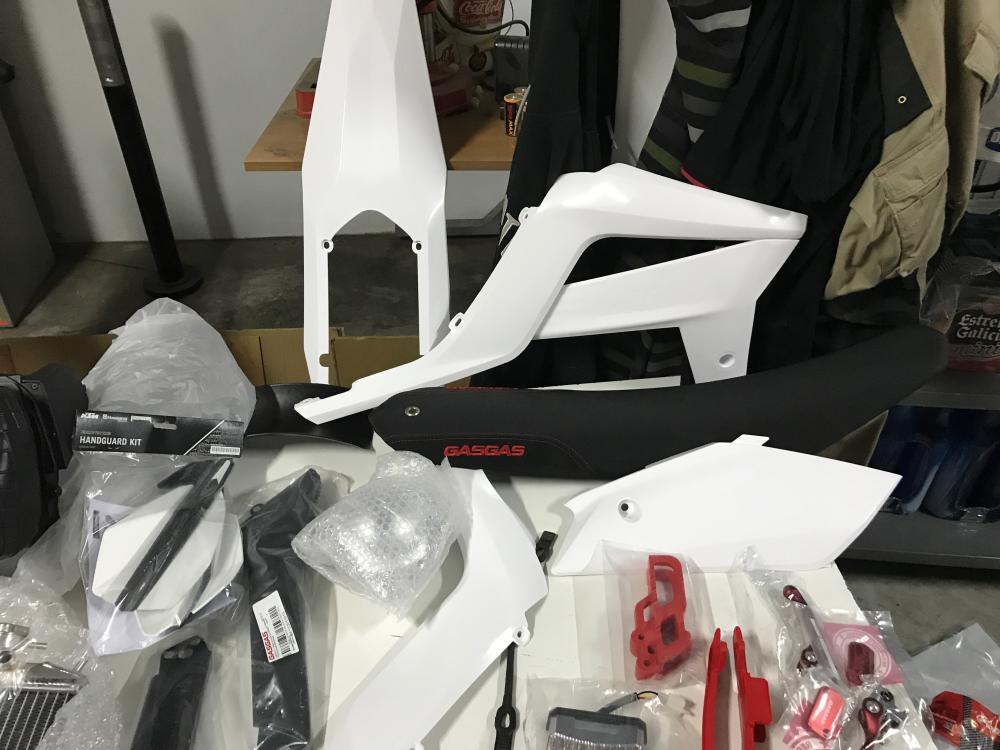

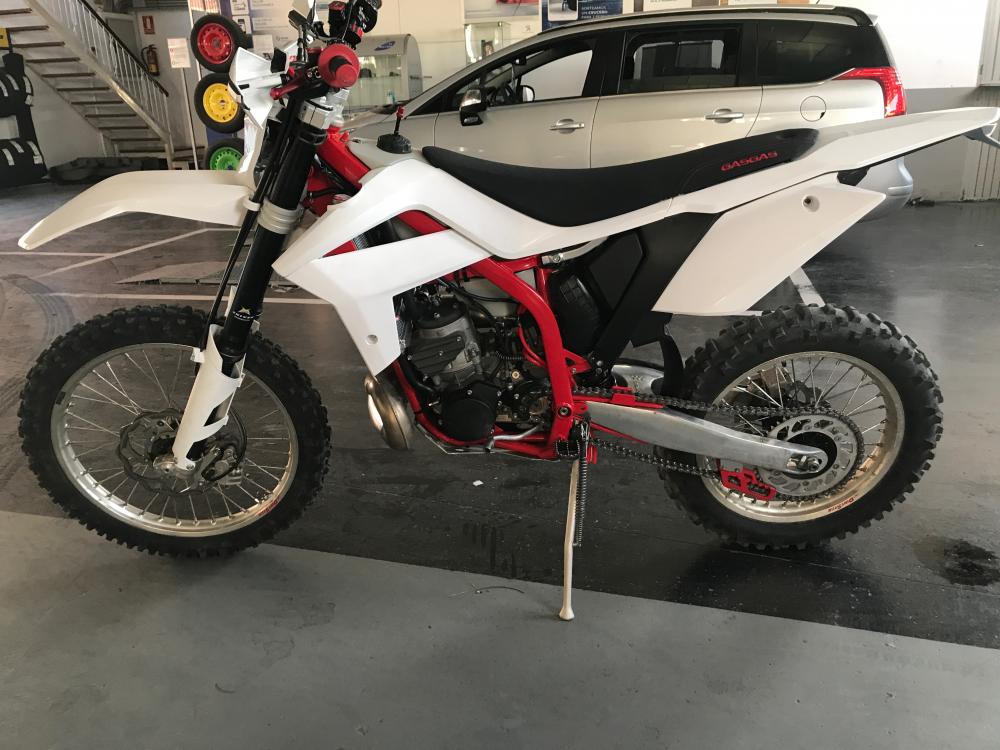

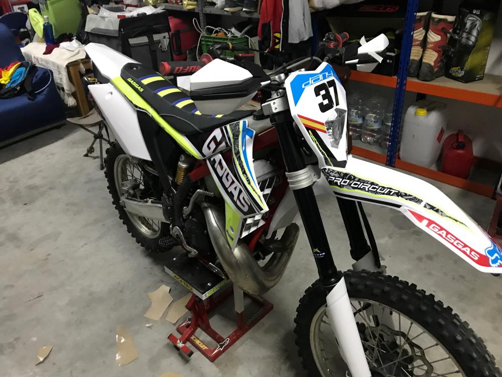

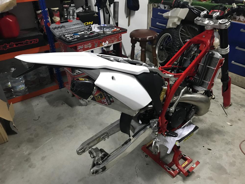

hola, después de un tiempo preparándome para la transformación y acumulando todo lo necesario decidí empezar y liarme con ella.
pintar chasis, montar subchasis 2017, deposito 2017 , plásticos 2017, suspensiones hechas a mi medida y peso y UN montón de cosas mas.

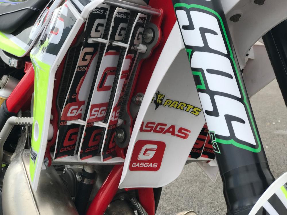

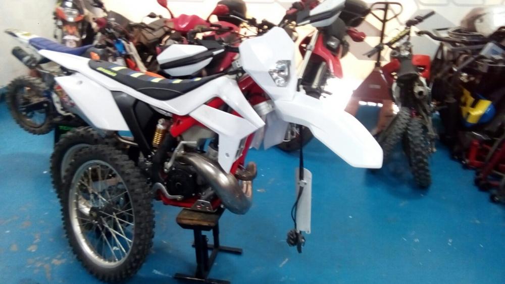

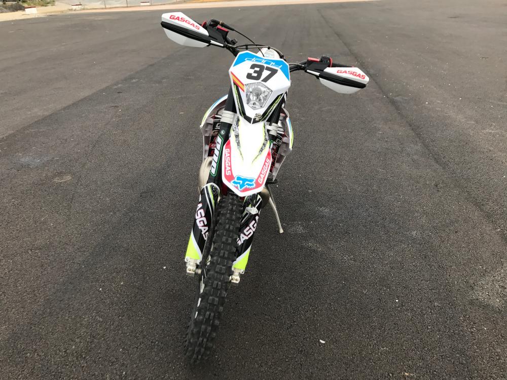

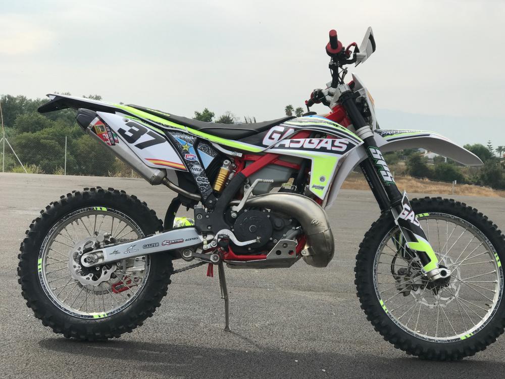

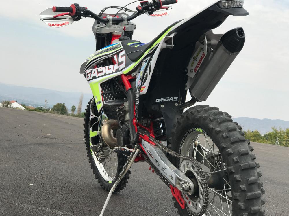

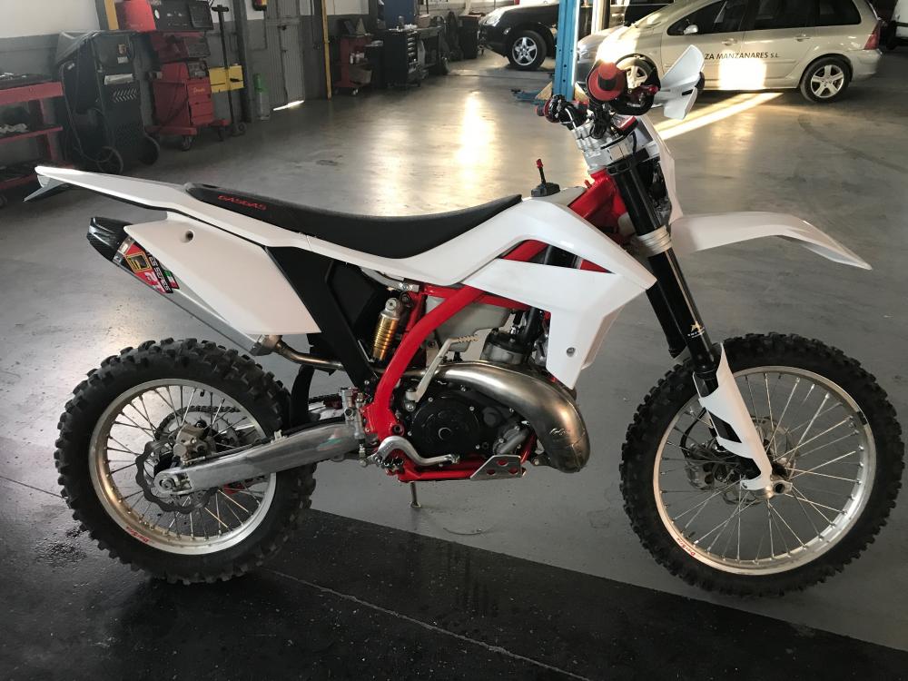

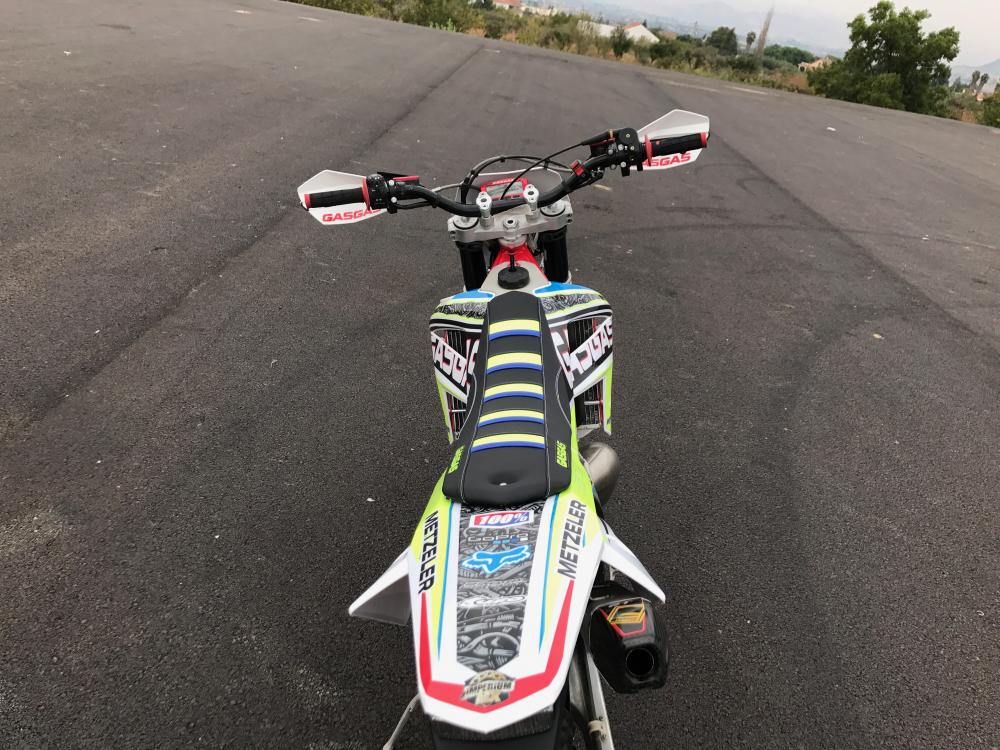

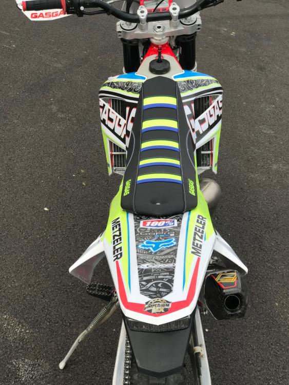

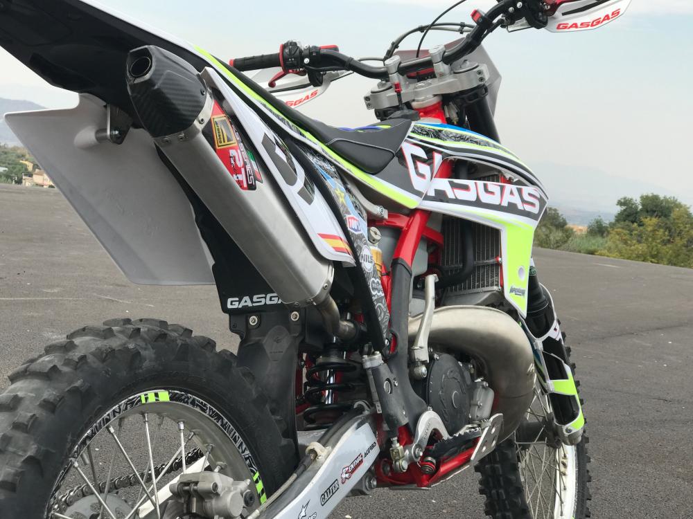

este es el resultado.

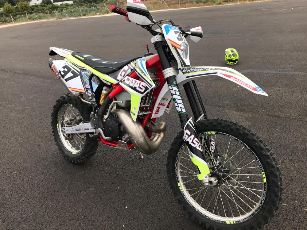

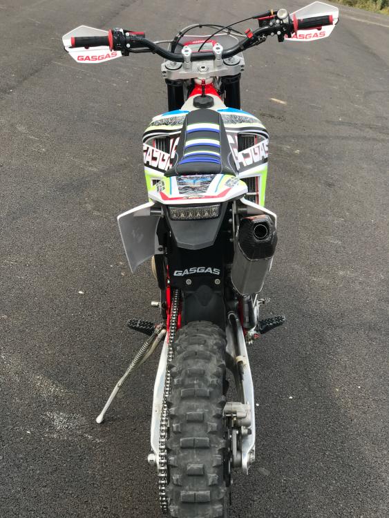

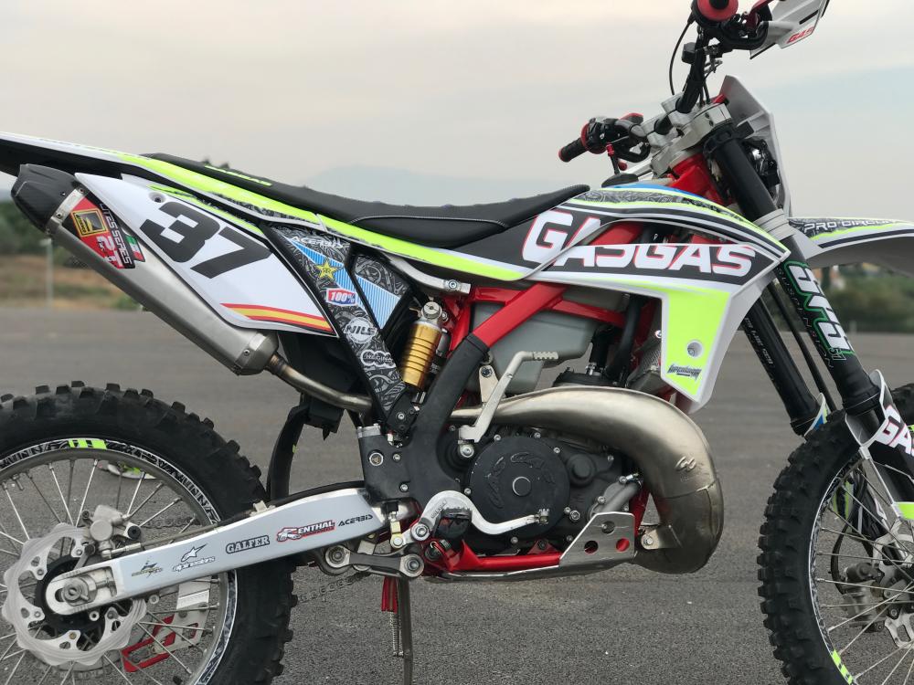

GAS GAS 2009 TRASFORMADA A GAS GAS 2017.

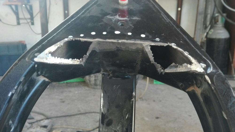

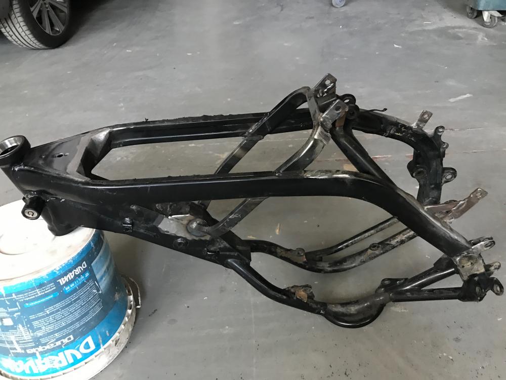

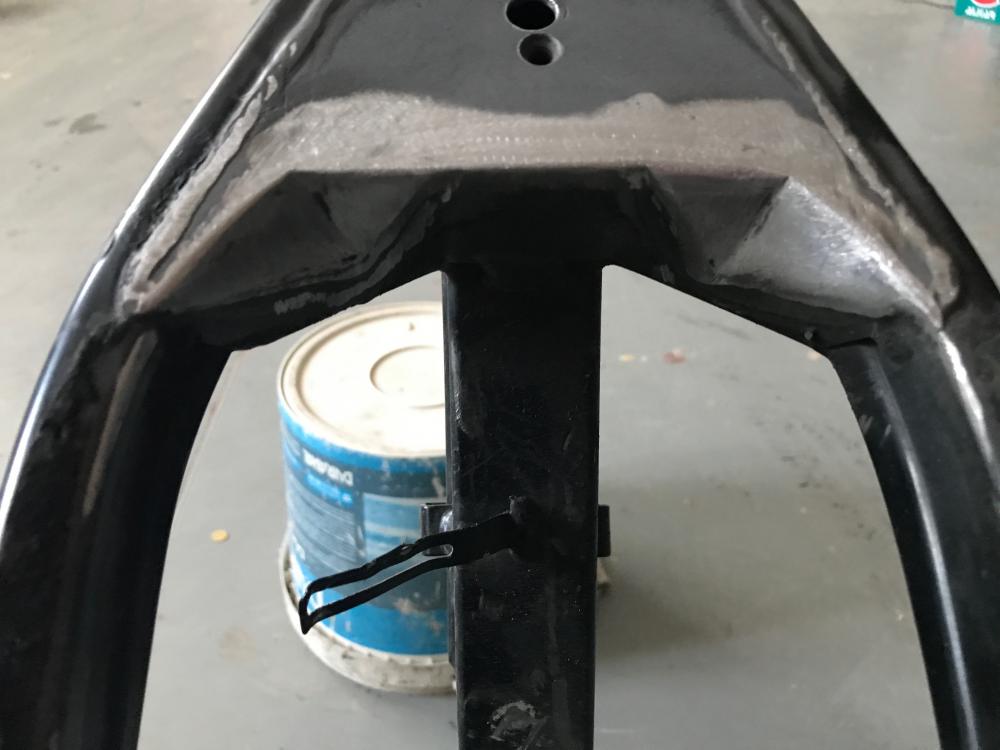

hace 2 minutos, oskitar_91 dijo:

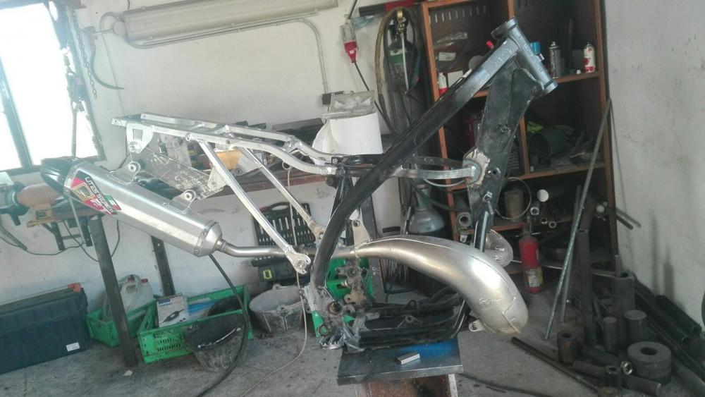

Y es buenos eso de modificar el chasis cortando y soldando?
hola oskitar, como te crees que lo hacen en fabrica?, el chasis son hierros cortados y soldados.
no es ni bueno ni malo, es necesario para la transformación.
El 14/9/2017 at 14:08, dany el pely dijo:
Lo bueno es hacerlo bien, lo malo es hacerlo mal, asi de sencillo ...

Yo he empezado hoy a desmontar mi Gasgas 300 2004, para transformarla en 2011 con plásticos 2013, como una que tuvo Jaso que me encantó.  Ya iré poniendo el reportaje.
Por cierto , mañana quiero ir a llevar el chasis, bujes, llantas y basculante para que me la pinten al horno. El negro que se suele utilizar creo que es el satinado , pero, ¿ podríais decirme que color es el que utilizais para el rojo del chasis?

hola, gracias por tu opinión, el rojo del chasis es el RAL 3020.
