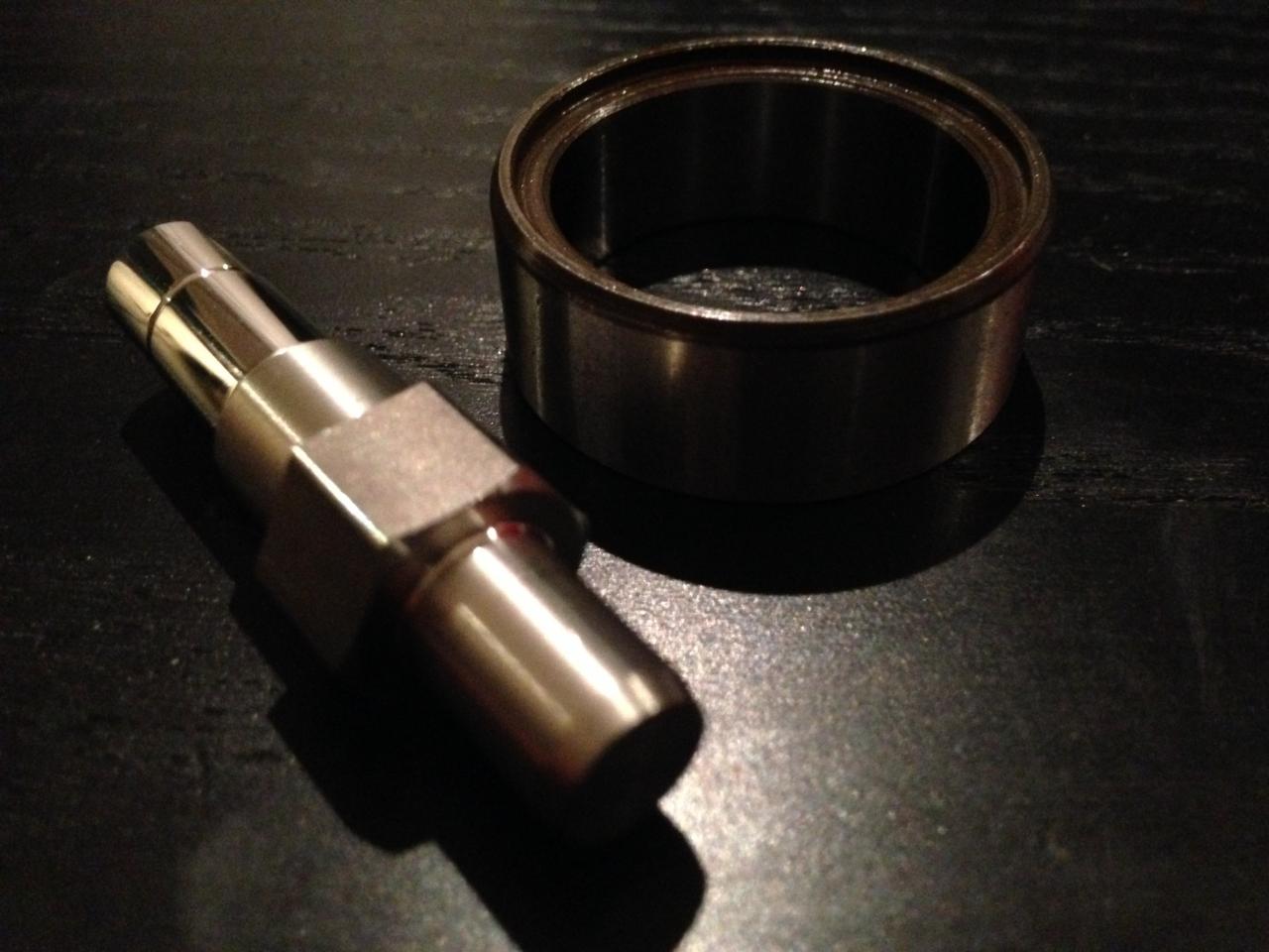

Pues la sx ya está a falta de varios detalles, pero el motor ya esta cerrado con el eje de la bomba de agua y el retén nuevo, el retén del cigueñal nuevo y además con aceite dexrom III de motorex que ha disminuido mucho el ruido que hacía el embrague por la holgura de la campana.
