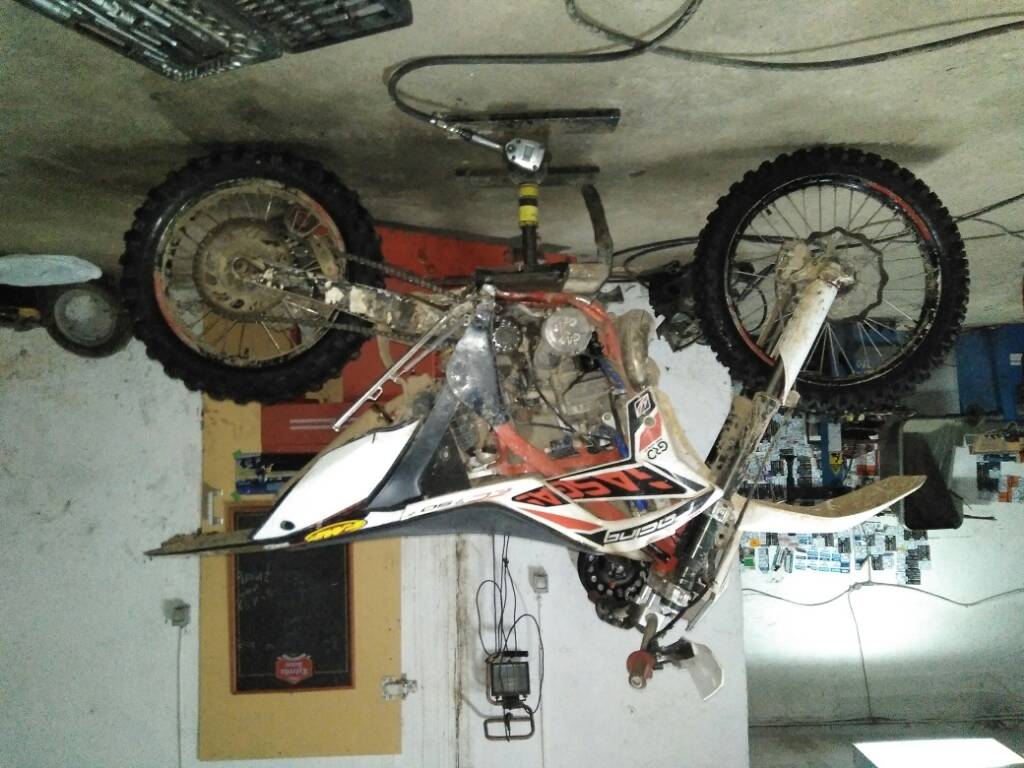

bueno, por tal de explicar un poco sobre la transformacion realizada a mi gaseosa del 98 os pongo alguna de las fotos que tengo y vosotros sacais las conclusiones.    agradezco todo tipo de

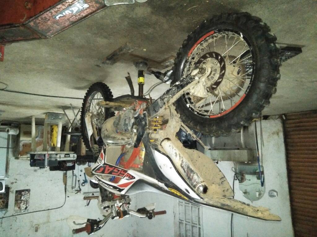

Bueno. Como bien dicen los compañeros no vale la pena realizar todo este proceso , ya que por el tiempo y el dinero invertido puedes comprar una más moderna y disfrutar de las mejoras que ya ofrecen. En mi caso fue por aburrimiento, ya que me rompí la rodilla y tuve tiempo y ayuda con algunos materiales. Pero estoy muy orgulloso del trabajo que realice. Hoy le he cambiado los neumáticos y después de 2 años de batalla aún resiste como una campeona y de momento la limitación es de mi físico y técnica ya que está abuelita sigue a las más jóvenes sin cansarse, jejeje . Felices fiestas a todos
