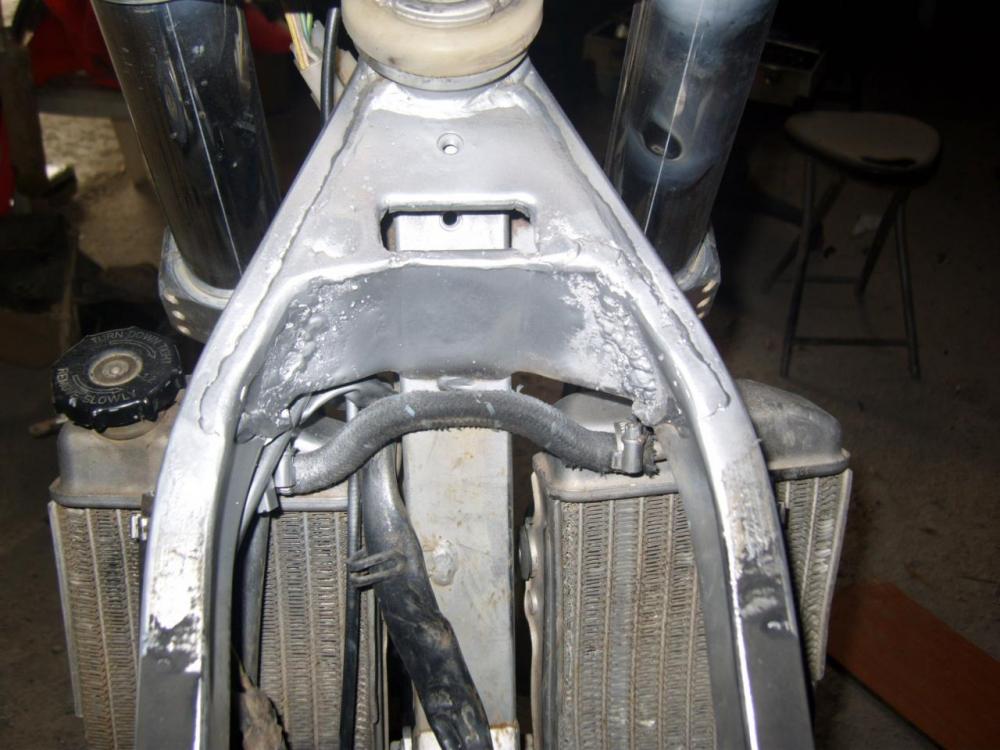

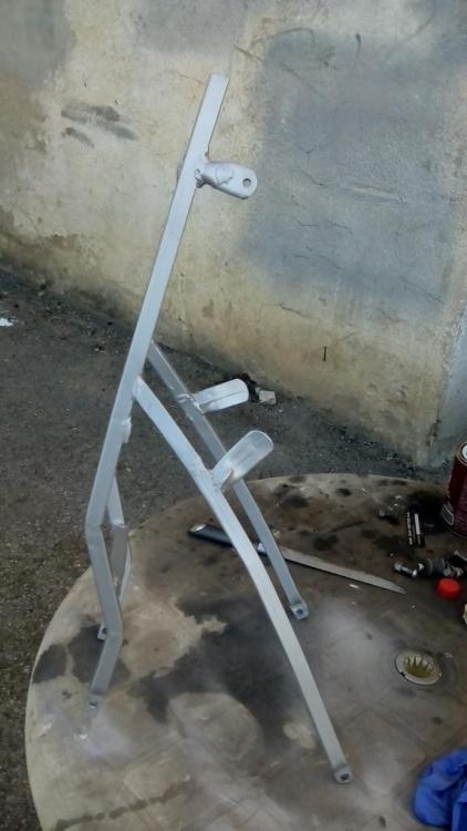

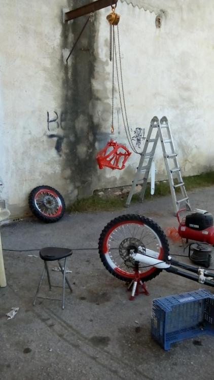

bueno, por tal de explicar un poco sobre la transformacion realizada a mi gaseosa del 98 os pongo alguna de las fotos que tengo y vosotros sacais las conclusiones.    agradezco todo tipo de

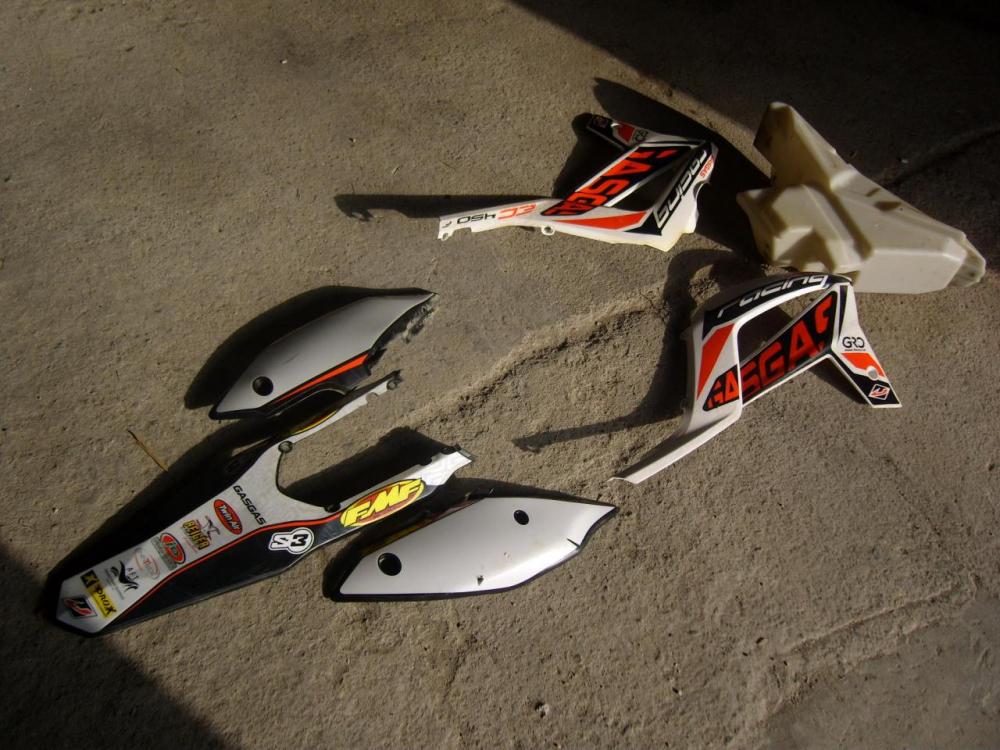

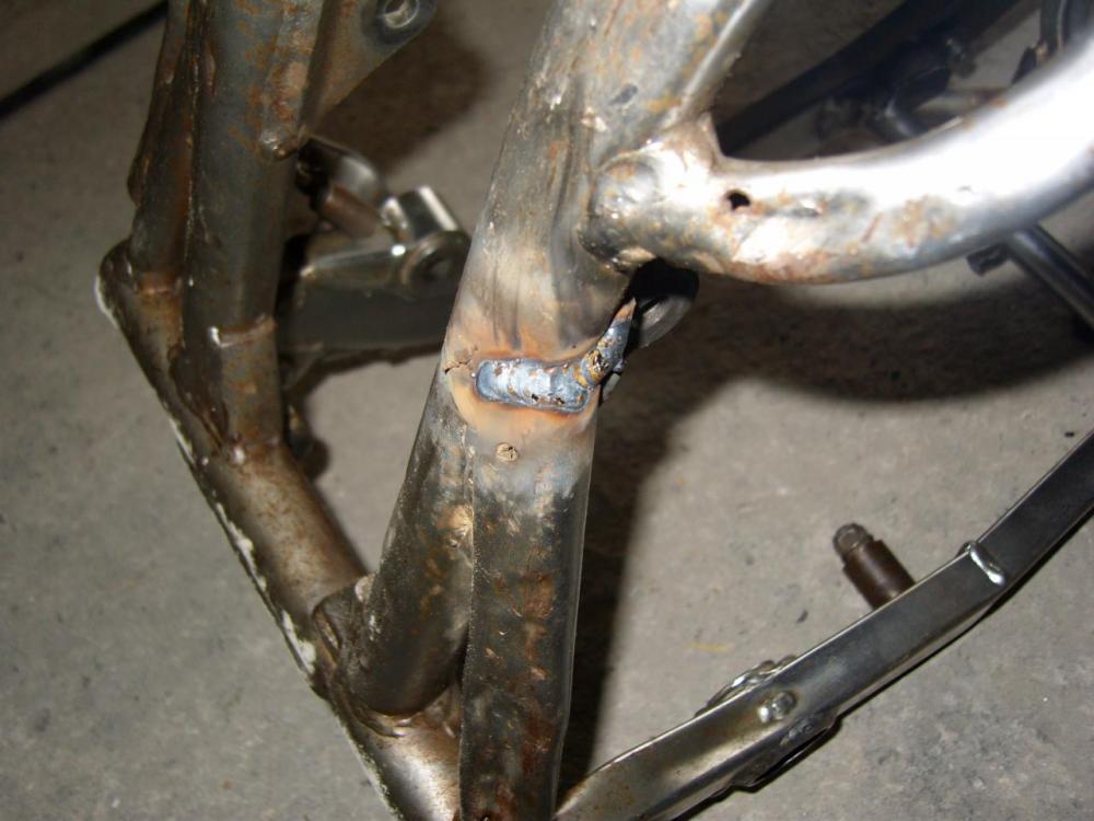

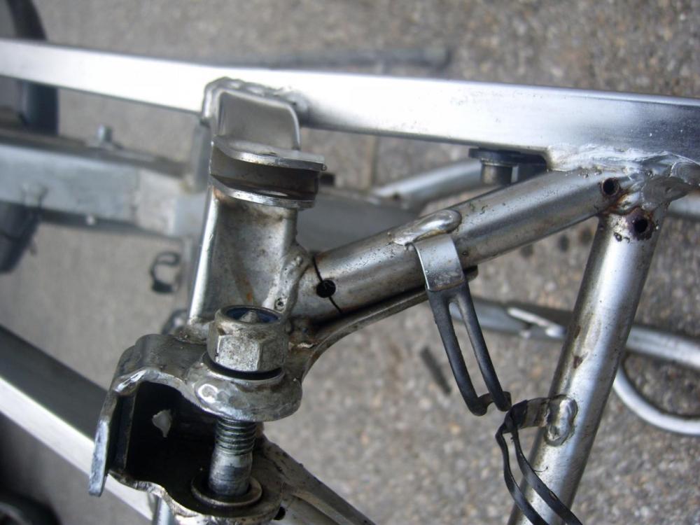

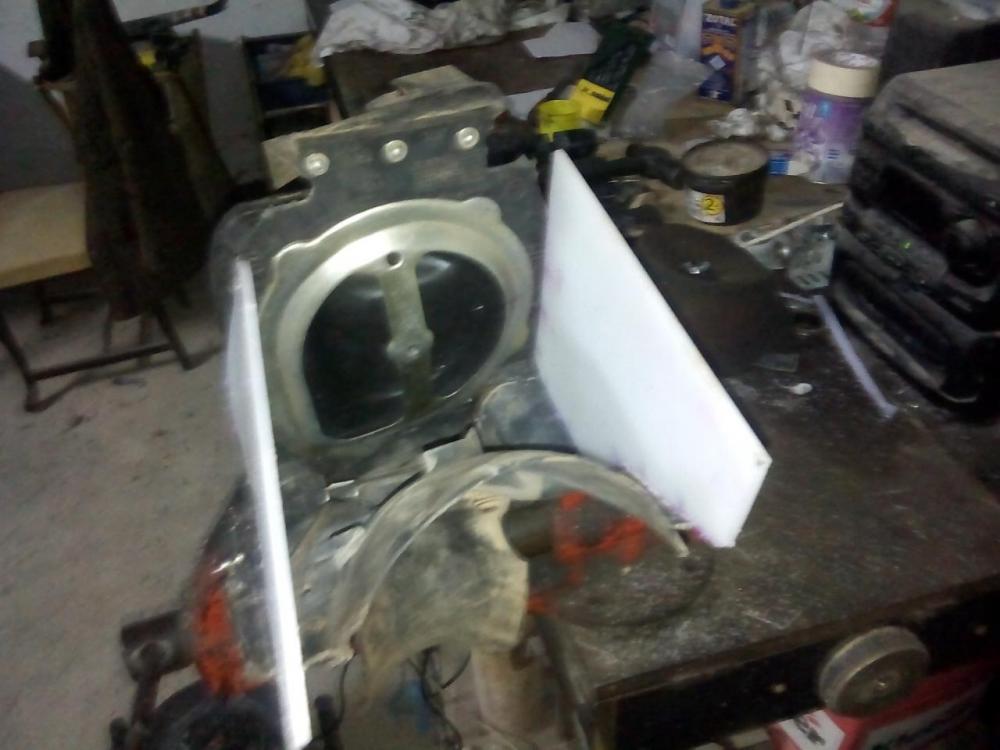

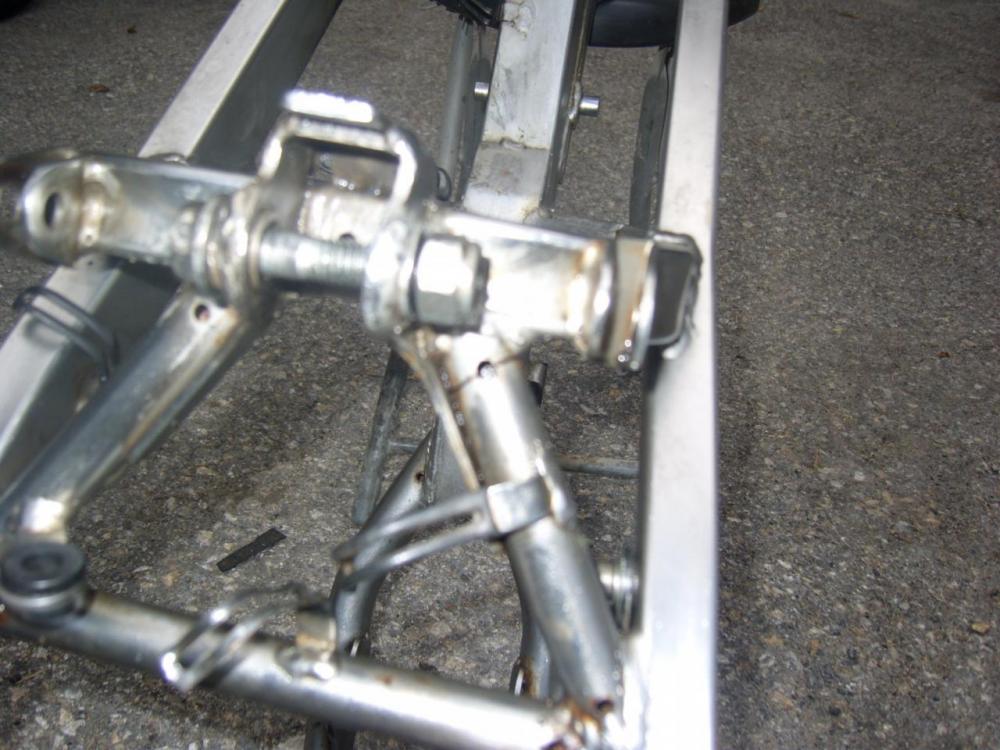

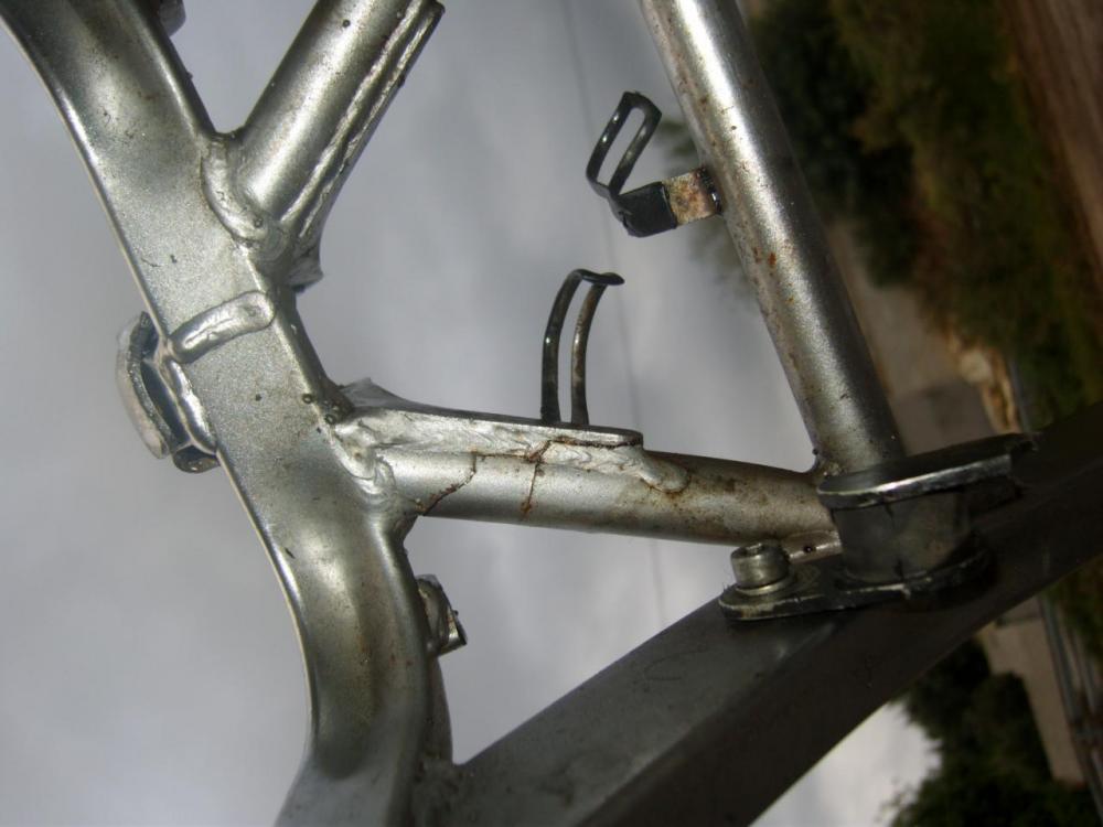

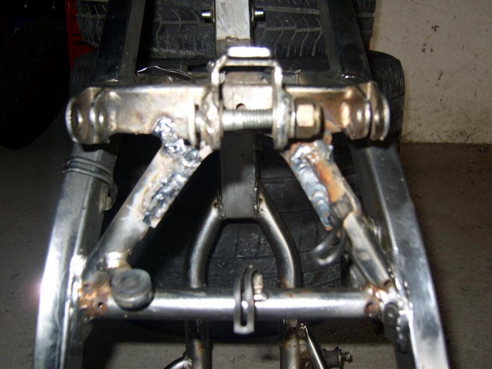

el subchasis lo hice de cero con tubo cuadrado de 10mm o 15mm , ahora no lo recuerdo, creo que no lo venden , los plásticos protectores de encima de los estribos los hice yo con unos retales de plástico y un decapante (un secador de esos que llega a 500 grados) para moldearlos, el plástico derecho  simula el chasis de la nueva, eso es lo que le da esa linea mas bonita,
volviendo al subchasis , la cogida izquierda inferior la modifique de lugar subiéndola y cogiéndola  a un soporte que coge un rodillo, no se como se llama, pero se que es para que la cadena no golpee al la caja del filtro

yo empece el proyecto gracias a que un buen amigo me hizo un regalo , los plasticos del deposito, los portanumeros traseros y el culin

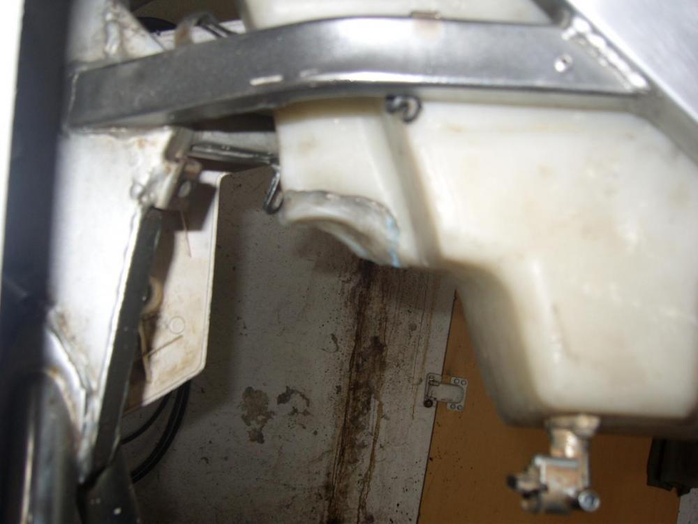

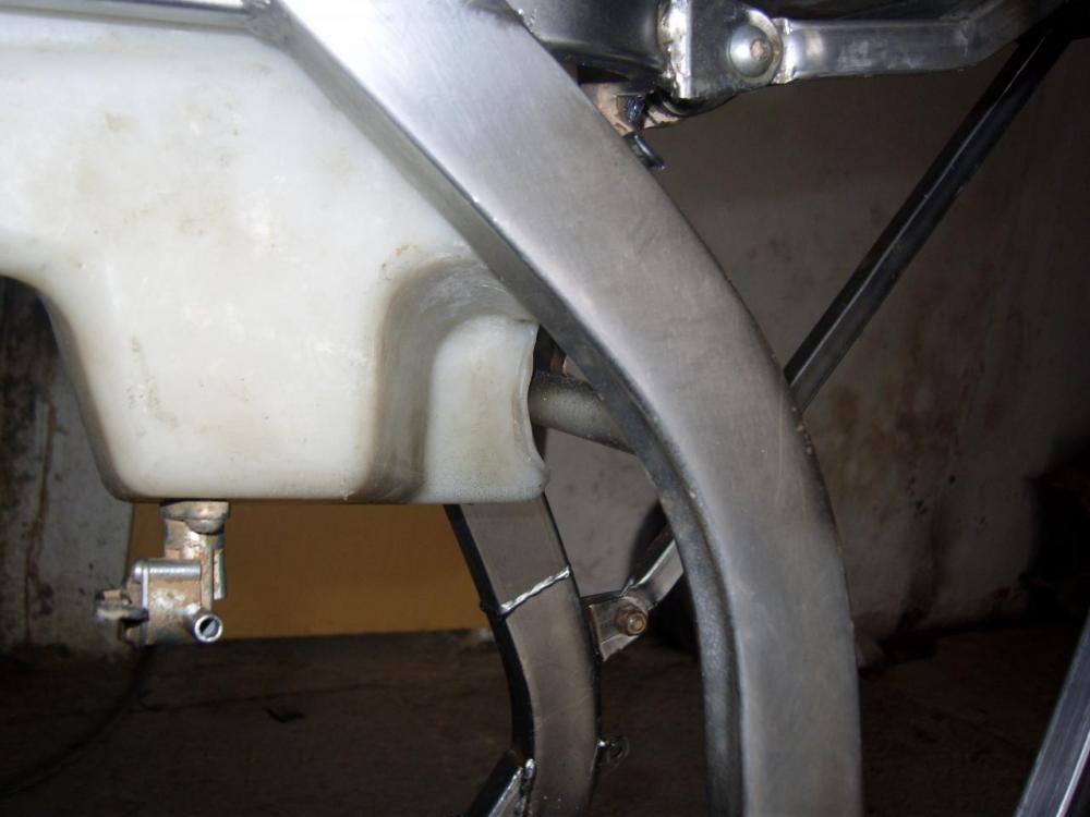

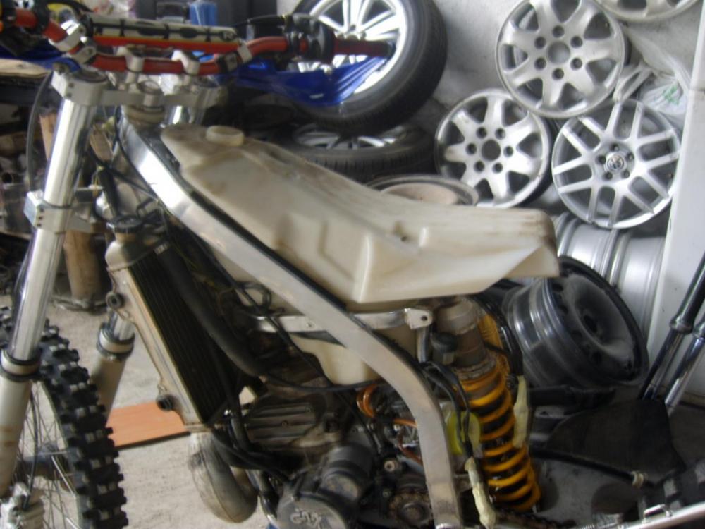

el deposito de la foto lo compre en almeria, creo , por 50€ sin tapon ni grifo , por suerte el grifo sirve el mismo de la tulla
El 18/2/2016 at 17:38, Dani gasgas EC 300 dijo:
Se a quedado muy bien !! Yo también estoy interesado en hacerle el cambio a la mía que es del 2000 , me podrias explicar como lo has llevado acabo precios etc lo agradecería Gracias.
si estas interesado en hacer lo mismo, tengo algunos plásticos , si te interesa hablamos por privado o en vertical si estas cerca de tarragona y te la miras

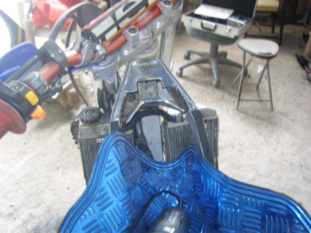

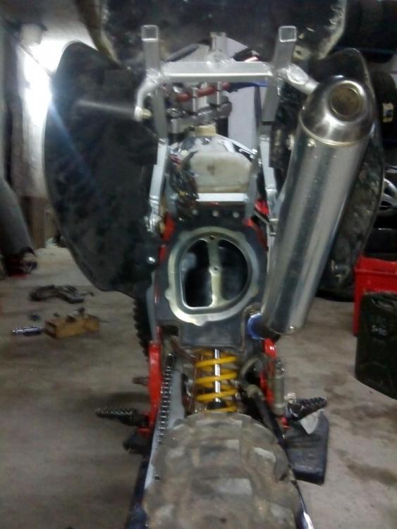

una vez ajustado el hueco del deposito os encontrareis con otro problema que no aparece asta que montas el motor completo , resulta que el deposito toca con la salida de los manguitos de la culata y con el larguero del soporte del amortiguador, solución , ???  pues la mas fácil, secador decapante_calor y un útil para moldear, cualquier cosa que deje la superficie redondeada y lisa, nada de destornilladores , ( a esto también le llaman chapuza , pero es lo que estaba a mi alcance

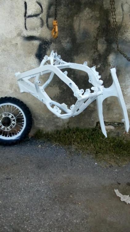

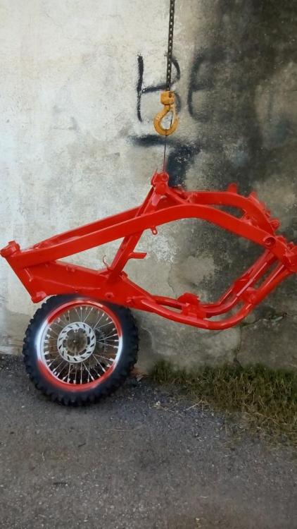

tema pintura , lo mejor es gastarse el dinero, o no pintarlo, el chasis esta cromado o algo así, se podría lijar todo, pero no fue mi opción, me decante por una mano de imprimación y pintura de epoxi , bastante resistente , asta un punto ,claro
el subchasis lo pinte directamente con oxitrone

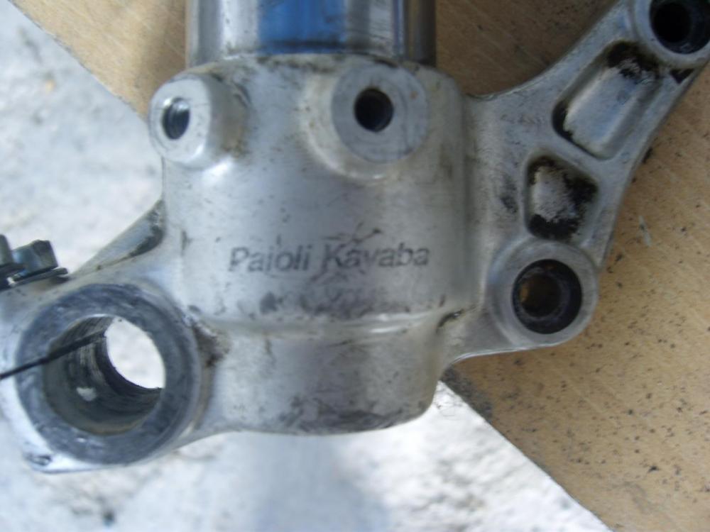

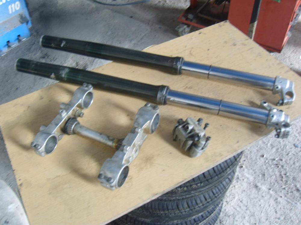

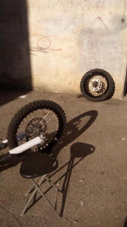

otra cosa el tema de supensiones tuviste algun problema al poner las invertidas esq yo tambien las quiero cambiar

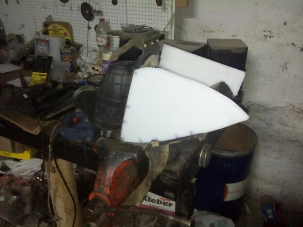

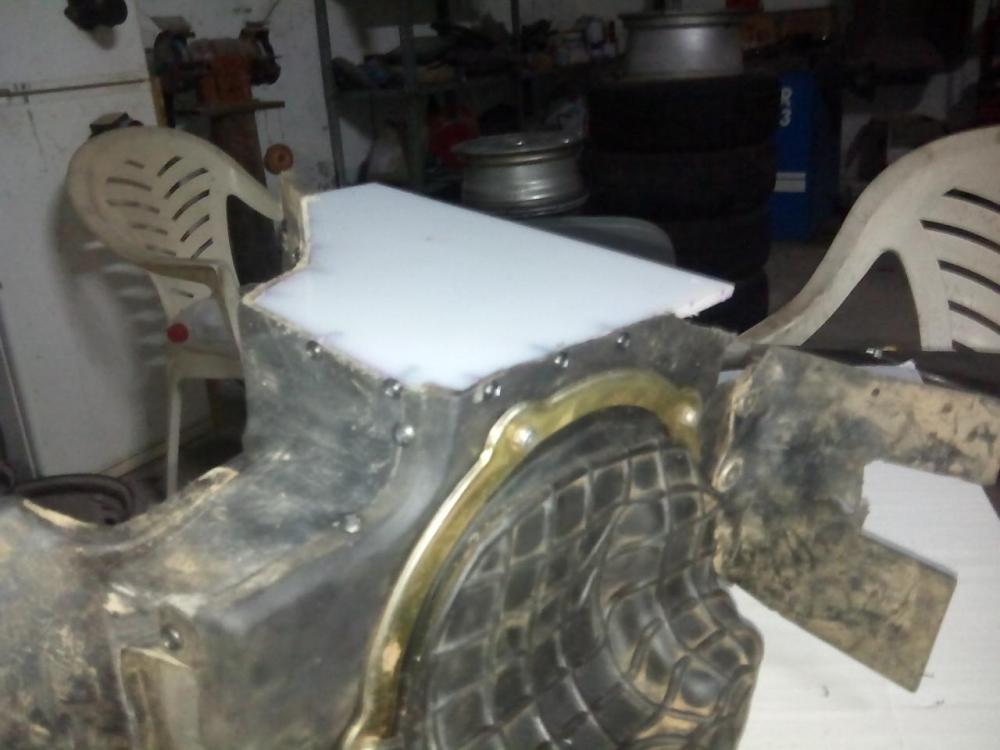

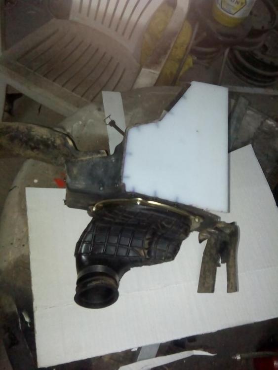

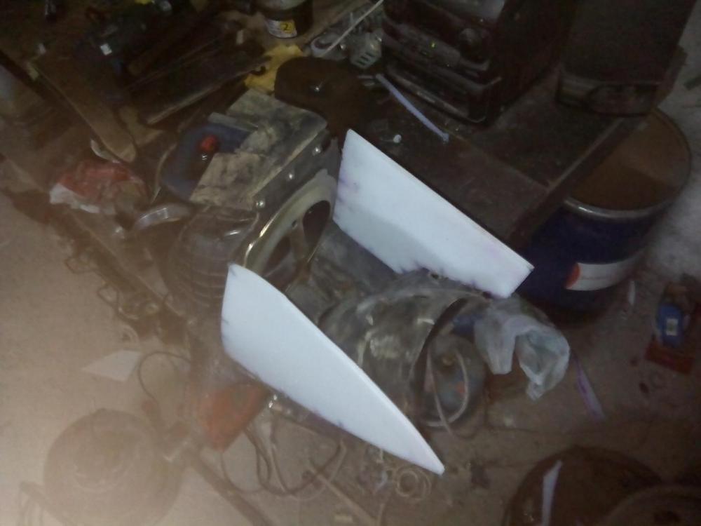

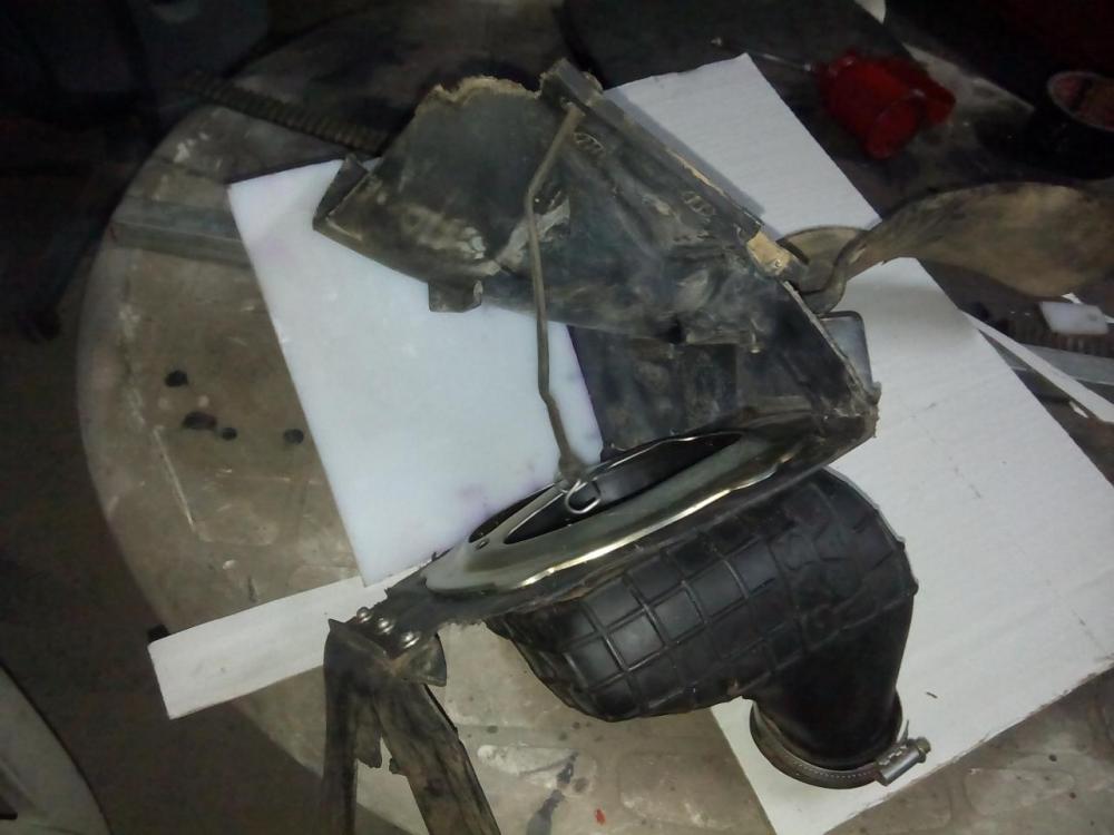

el tema de la caja del filtro de aire tiene miga , recientemente me se rompió al golpear con el basculante, después de indagar descubrí que se descolgó 5mm y la holgura de los casquillos del basculante junto con el de las bieletas y trapecio hicieron que se diesen un besito las subir un obstáculo tamaño escalón, jejejeje ,
lo repare con fibra de vidrio  y rehubicandolo 10mm mas arriba  , de esto no tengo fotos , pero le la ñapa que le hice si
lo nideal hubiese sido hacerla nueva a medida en fibra de vidrio, pero no es mi fuerte, me pica, y es una locura de gasto en guantes brochas y el tiempo que se invierte en capa sobra capa y esperar a su endurecimiento
para las suspensiones te recomiendo que pongas las suya, yo le monte las de una vor 530 , afortunadamente las compre a un chico de malaga que no sabia ni de que moto eran , me costaron 60€ con las tijas , eso si trabajo de torno tube un rato , y porsupuesto retenes, guardapolvos y aceite nuevos
