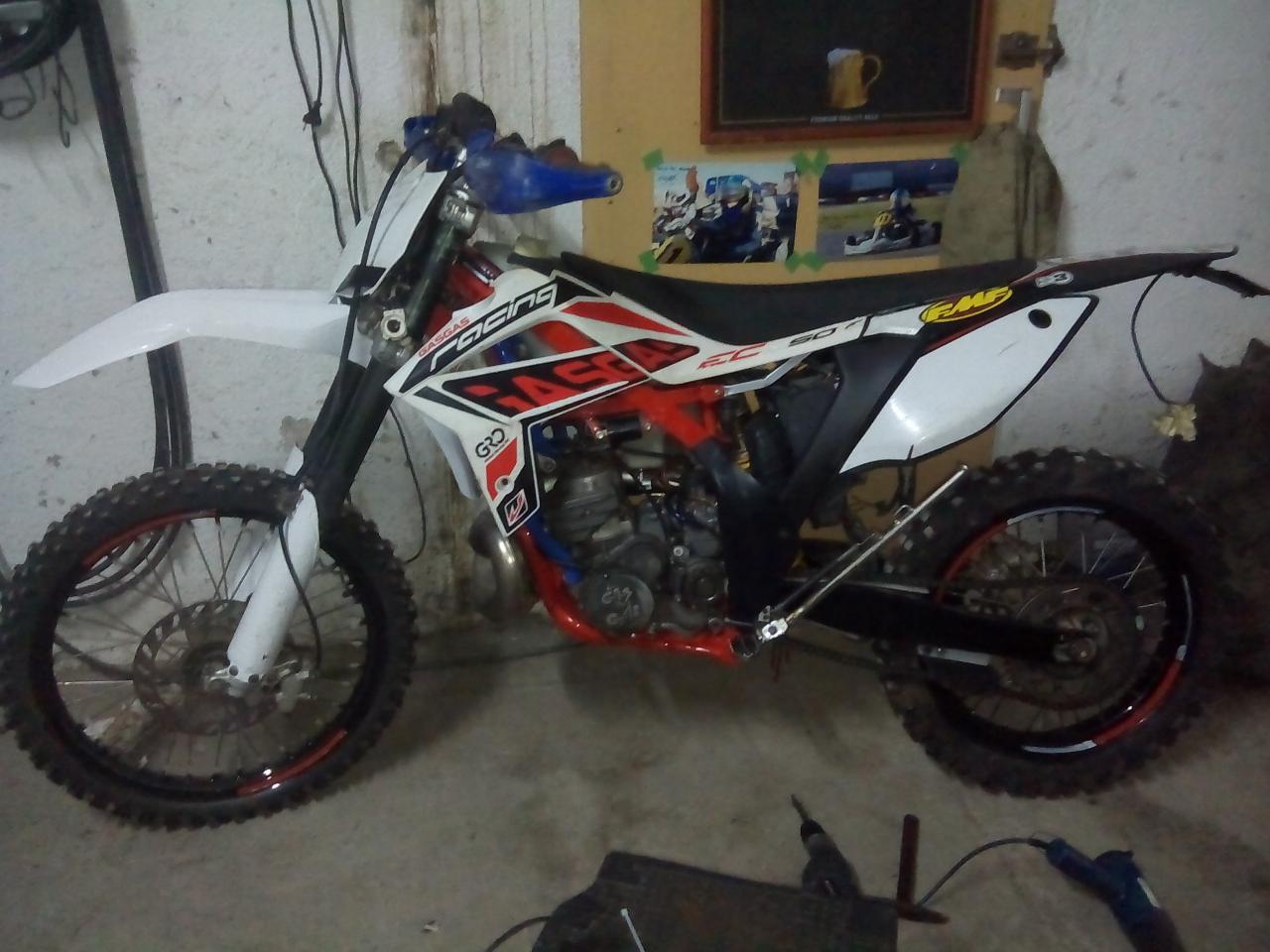

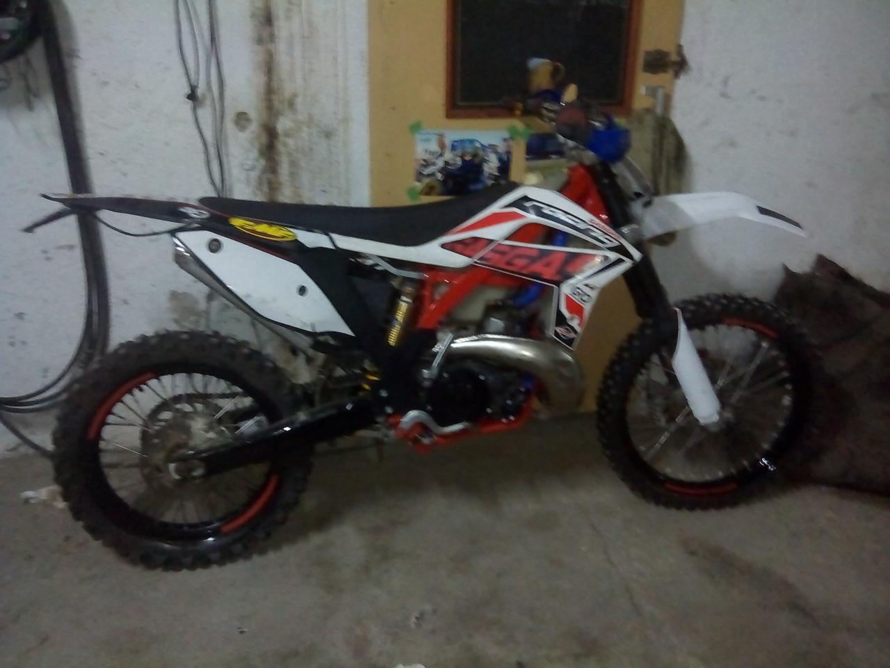

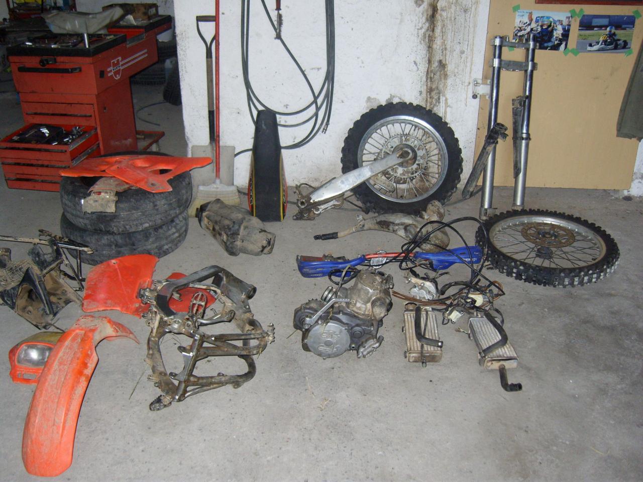

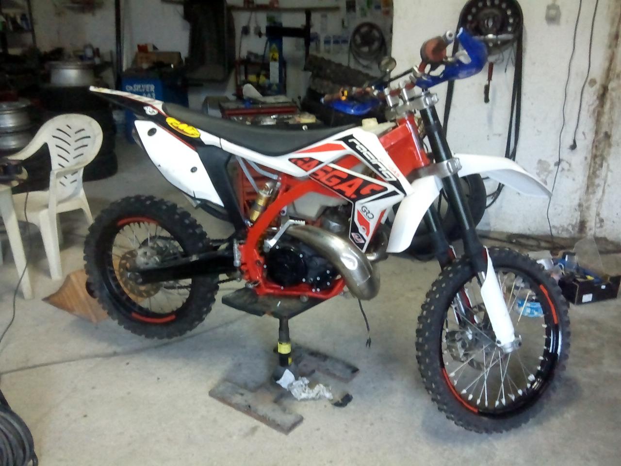

bueno, por tal de explicar un poco sobre la transformacion realizada a mi gaseosa del 98 os pongo alguna de las fotos que tengo y vosotros sacais las conclusiones.
agradezco todo tipo de criticas, pero mis favoritas son las constructivas
gracias
PD. levo un año rodando con ella y dandolo todo y aun no se ha roto

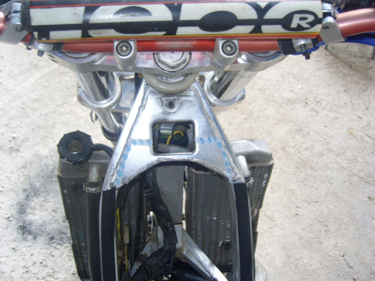

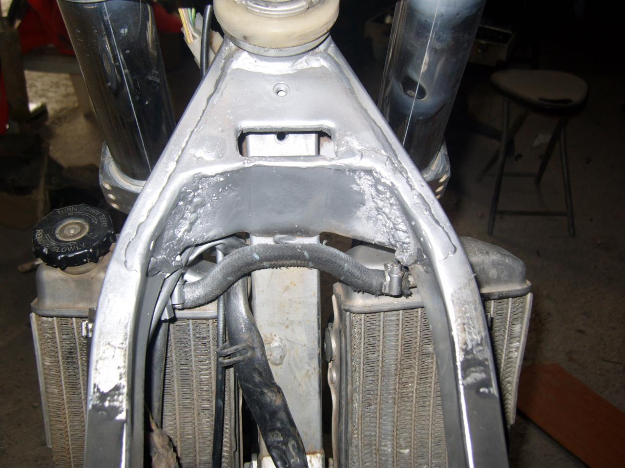

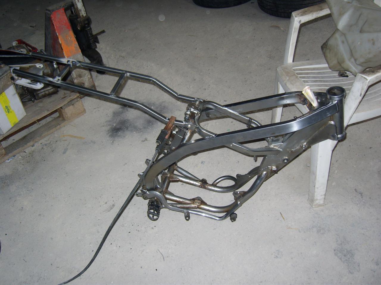

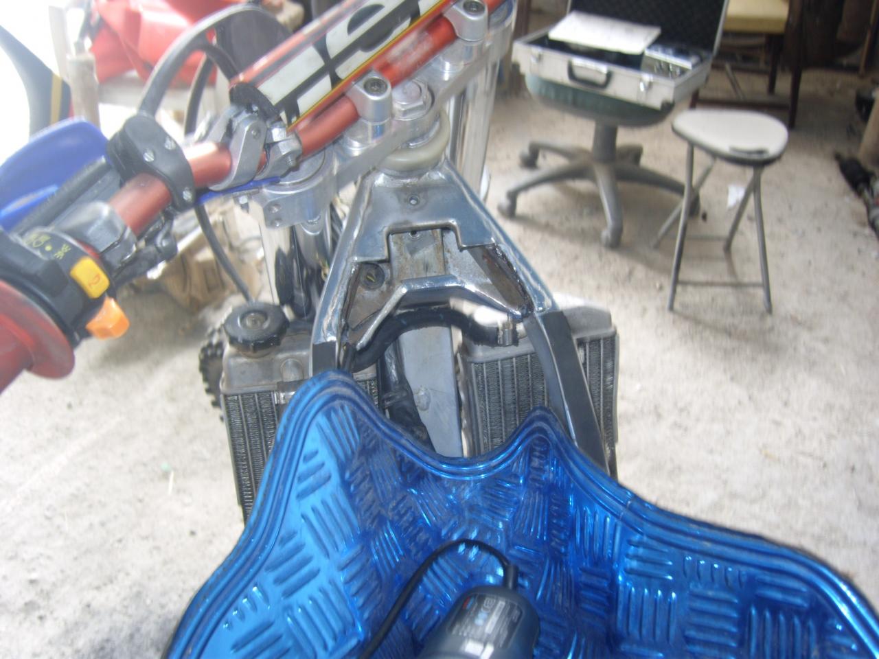

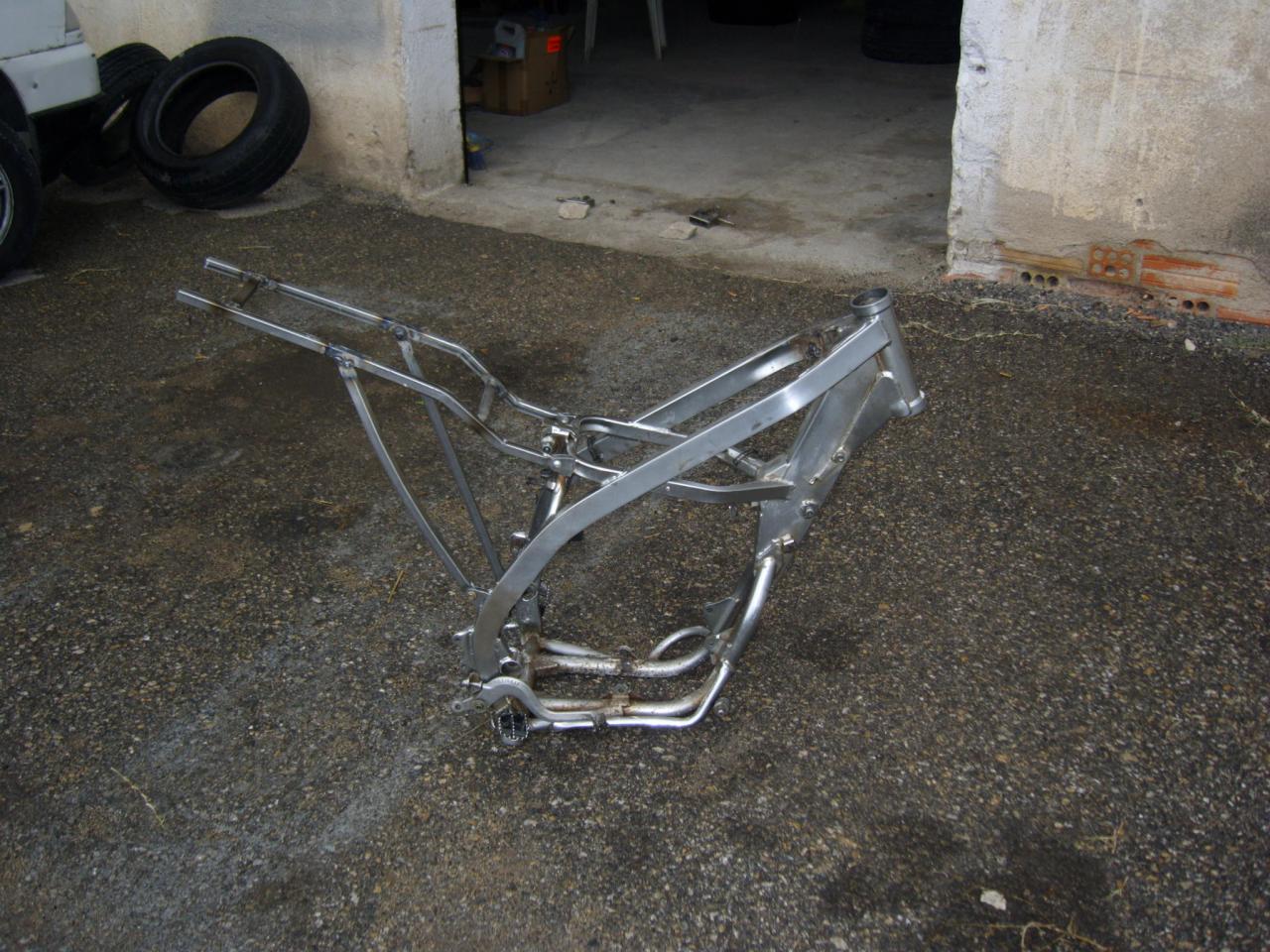

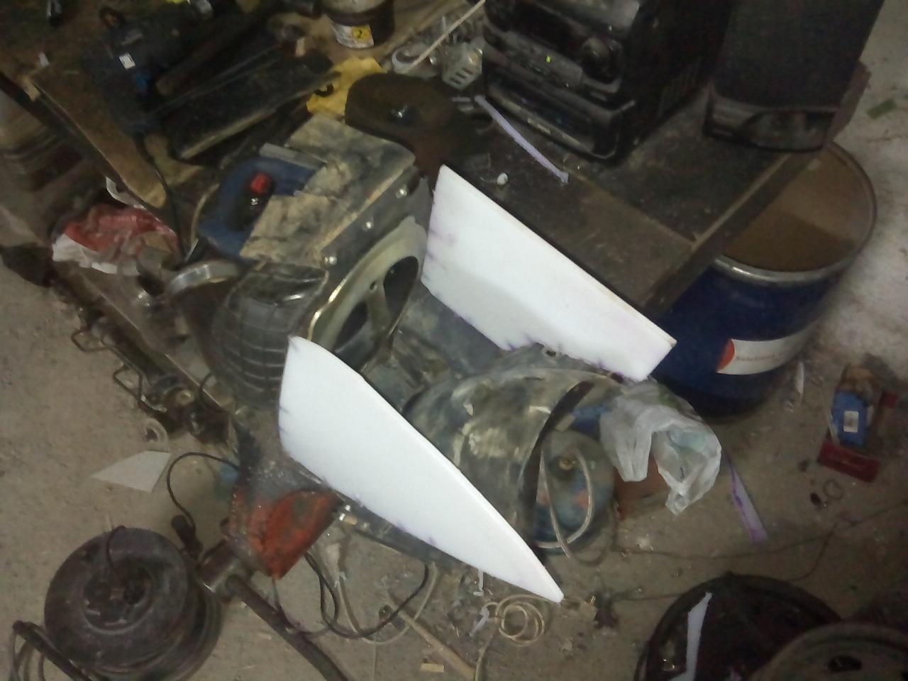

el chasis lo tuve que recortar porque el deposito no entraba, el subchasis es de tubo cuadrado de hierro, y la caja del filtro de aire la tuve que recortar porque no cabía en el subchasis, la bobina le busque nuevo emplazamiento al igual que el soporte del subchasis izquierdo inferior, en la foto se ve cogido al original pero lo cambie antes de pintar, es el modo de conseguir el aspecto mas realista y parecido a la 2014
Muy bueno si señor, aparte de que pueda merecer la pena el trabajo o no, para mi si lo merece, seguro que lo as pasado de cine ingeniando todo esto.
Enhorabuena por el trabajo realizado.
Quitale esos paramanos!!! amos no me jodas!!!!

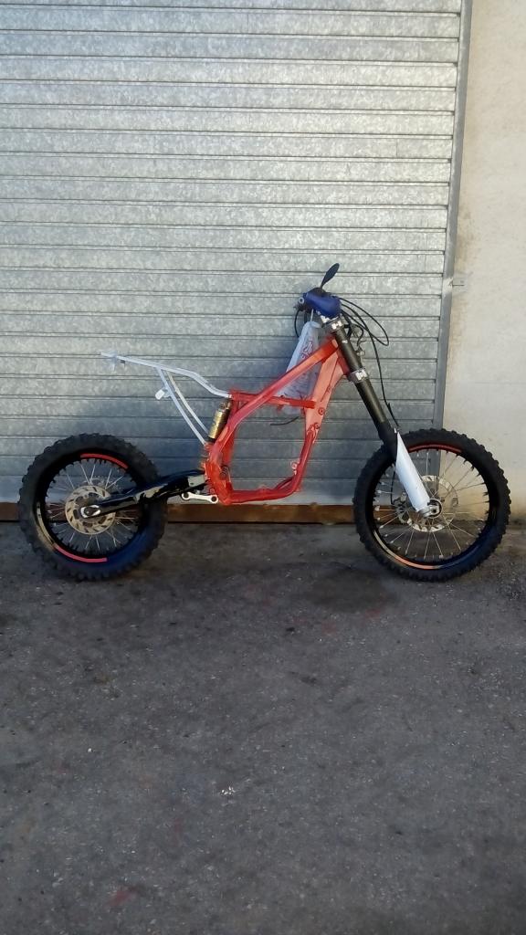

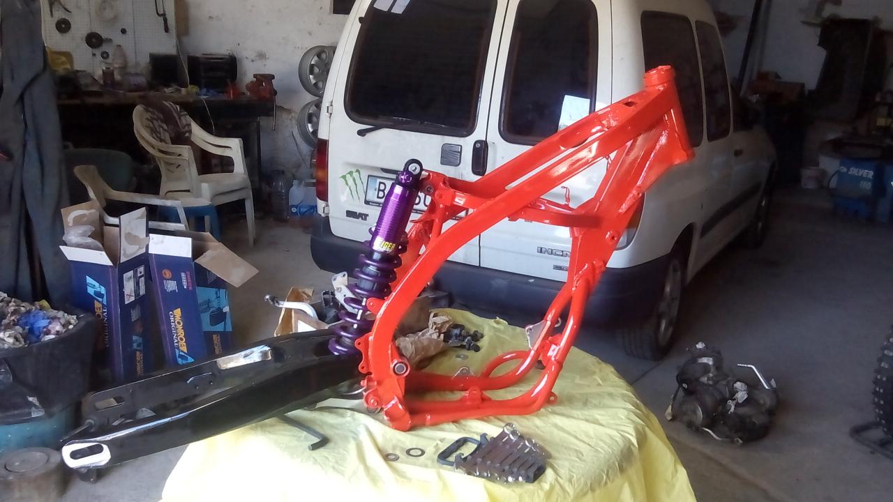

¿Has pintado tu el chasis? o lo has mandado pintar?
Y a qué precio te ha salido...
Un gran cambio, buen currele te has pegado.

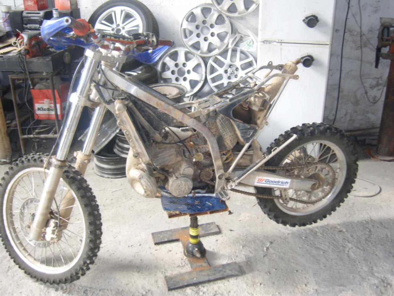

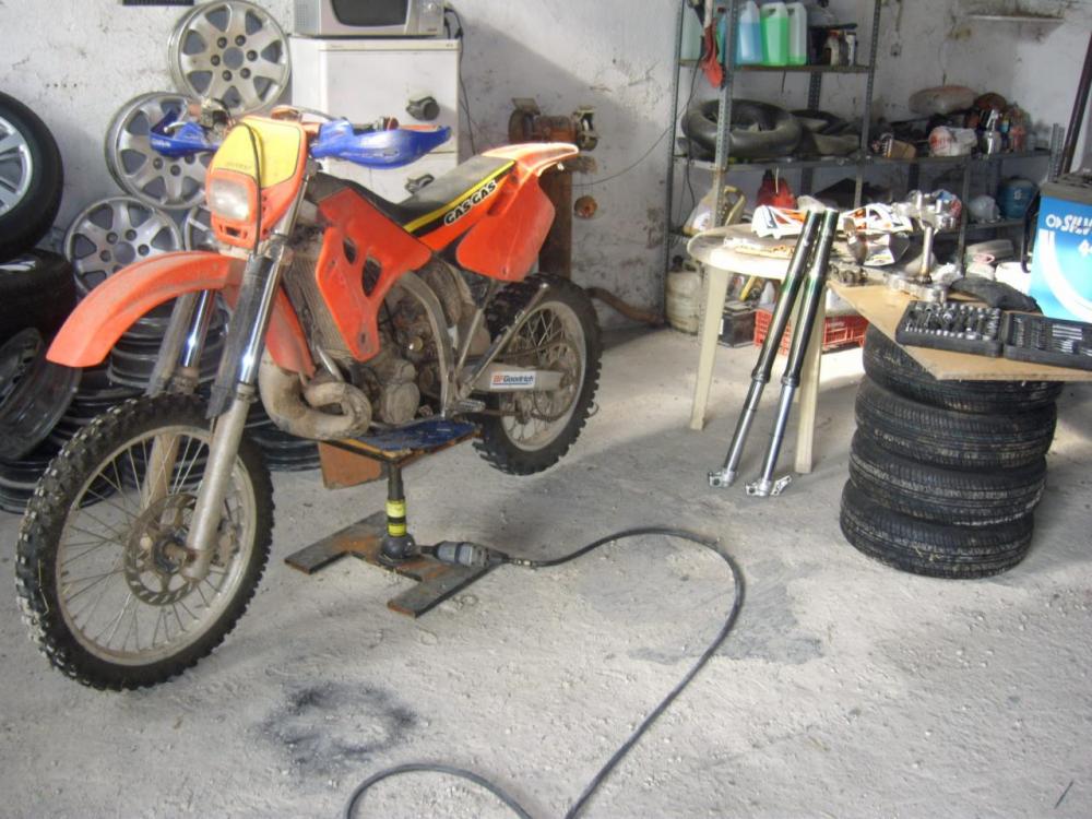

Para mi gusto las fotos al revés, primero el como estaba y luego el cómo está ahora.
