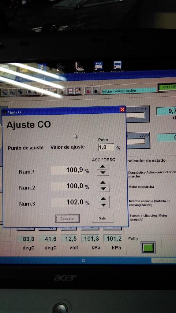

pepimotos 1 Publicado 8 de Mayo de 2016 Autor Share Publicado 8 de Mayo de 2016 Los ajustes de serie de la centralita TXC son C1 100.9 C2 100.0 C3 102.0 Lo que no se es el avance del chispa pero lo mirare. el ajuste de la centralita de serie de la TE son C1 100.0 C2 100.0 C3 100.0 En las dos podemos jugar con aumentar o disminuir caudal de gasolina. 1,2 3 signific abaja media y alta del puño del gas. Lo mas importante e ajustar bien el TPS sensor en mi moto estava en 886 milivoltios de serie viene 962 milivoltios. Los americanos ablan de 102.3 % el gas abierto de todo pero cuando lo ajustes de esta manera en serado el TPS marcara sobre los 890 milivoltios. La unica manera visto como va todo de desajustarse el TPS es el golpe de gas cuando soltamos el puño de gas .El golpesito pequeño que se provoca con el tope duro de la mariposa es un tornillo por devajo de la injecion con este golpe y con el uso de la moto se puede provocar desajuste.Por esto es bueno cada 30 horas de montar revisarlo. Enlace al post Compartir en otros sitios

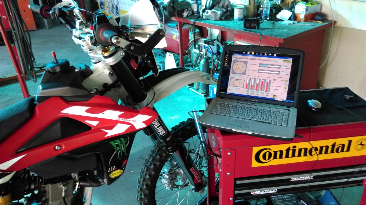

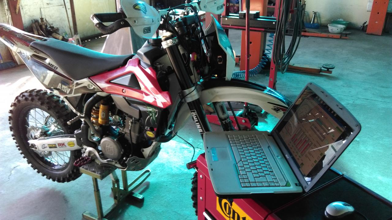

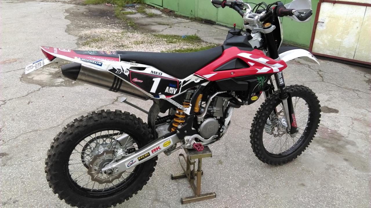

pepimotos 1 Publicado 8 de Mayo de 2016 Autor Share Publicado 8 de Mayo de 2016 Primeras fotos Enlace al post Compartir en otros sitios
pepimotos 1 Publicado 8 de Mayo de 2016 Autor Share Publicado 8 de Mayo de 2016 Esta es la jolla que estoy ajustando. Enlace al post Compartir en otros sitios

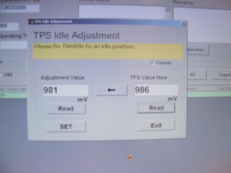

pepimotos 1 Publicado 7 de Junio de 2016 Autor Share Publicado 7 de Junio de 2016 Por fin e llegado de ajustar el famoso TPS y grscias a I beat.Ajuste en rango de gas 102,3% ,ajuste TPS 962 mv como ,pues bastante dificil. 1 Enlace al post Compartir en otros sitios
