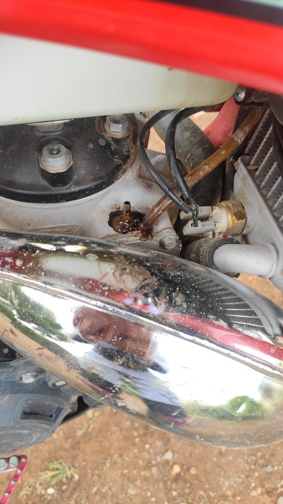

Hoy dando una vuelta sólo en plan super tranquilo, ha empezado a fallarme la moto, cómo de carburación, sobre todo en bajas, cómo cuando te estás quedando sin gasolina, se quedaba acelerada .... hasta el punto que pensaba que me iba a quedar tirado.
Pues bien, he empezado a oler a plástico quemado y me he encontrado esto:
La verdad que parece que el macarrón se ha fundido en su sitio ...
Sabéis que puede estar pasando?
Gracias!

¿El nivel de refrigerante como esta?
Una posibilidad es que fallase el termostato...

El circuito del anticongelante es estanco por mucho que te caigas no va a perder a no ser que hagas algún agujero al mismo.
te funciona la bomba de aceite? Revisa si funciona porque me da que si te ha pasado eso puede ser gripazo y más si dices que no estabas forzando el motor en una trialera

Buenas!
Pues efectivamente faltaba líquido refrigerante, le ha entrado más de medio litro, fuga no tengo en el circuito, cantaría mucho, alguna cafetera me ha hecho alguna vez en situaciones complicadas, pero lo he llenado ya en varias ocasiones, no sé ...
Hoy he rellenado y he puesto el macarrón en su sitio y perfecto, iba fina fina ...
De todas formas la moto es nueva sí, la llevaré.
