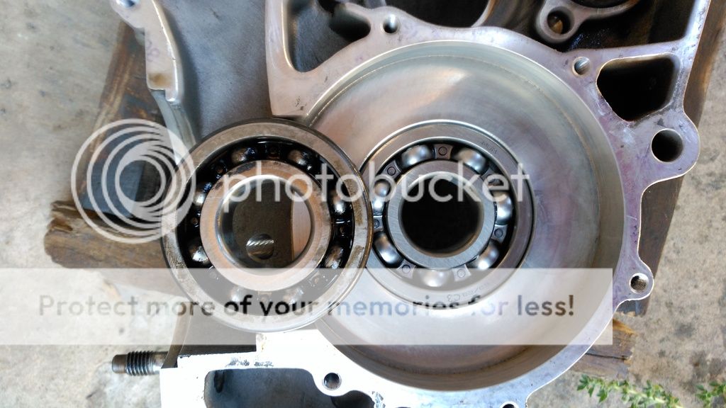

Y comparando el NSK nuevo respecto al KOYO que llevaba,este último tiene 8 bolas y el NSK 7 bolas pero más sobredimensionadas,que es mejor?según he leído en algún post el KOYO no es muy allá,y aparantemente el NSK parece de mas calidad:IMG_20150731_110321.jpg

Los rodamientos de la marca NSK son de gran calidad, yo los ponia en las ruedas y duraban siglos no como los koyo....asi que no te preocupes por eso, en mi TM 144 el rodamiento del embrague que comentas llevaba el reten de chapa, de todas formas eso no tiene porque salirse, si lo lleva asi de serie por algo sera, en cambio he tenido otras motos y ahi no llevaba ningun reten ni de chapa ni de nada, yo creo que si lo dejas asi no te va a pasar nada, si no te fias puedes comprar otro rodamiento de chapa y ponerlo, por un rodamiento no creo que te cobren mucho y te quedas tranquilo,
