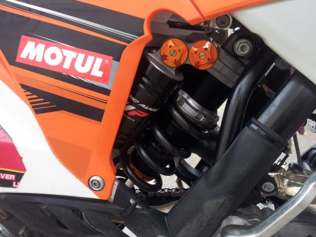

Veo mucho amor por aqui al PDS jejeje Yo vendo un amortiguador SXS con muelle de titanio progresivo, esta hecho para unos 85k. Aunque aqui las posibilidades de regulacion son increibles... Un simple click ya se nota, y muhco!
Es de los modelos de 2008 a 2011. Yo lo he montado en una 2012 y 2013. Pero este amortiguador es 7mm mas corto que el 2012-2013. Para los que van menos sobrados de patas como yo, bajar la horquilla y queda la moto sensiblemente mas baja.
Oliver_92 No es un foro de venta, hay sitios para eso...
