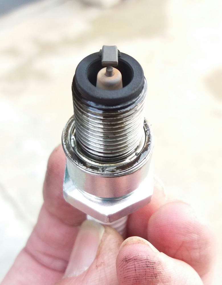

Que tal os parece el color?...rodando a nivel de mar sale un poco más clarito. Veo buen color en el electrodo y en el aislante, no así en el contorno...va un poco grasa (pero claro es el resultado de una ruta con una diferencia de altura de entre 0 y 1000m). Yo creo que voy por el buen camino.
Saludos y Gasss!

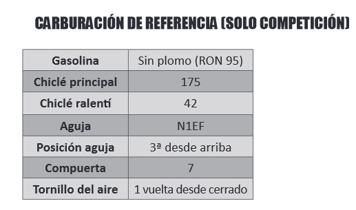

Según el manual, por altura y temperatura, mi carburación debería de ser la recomendada:

Entonces la duda es, la moto no me da la sensación de ir seca. Por lo que imagino que si metiera el chicle de 42 y el 175, con la aguja N3CJ iría demasiado gorda. ¡No lo sé, repito, doy mi sensación, pero no sé cómo influye el paso de una aguja a otra!
La cosa es: Si la carburo manteniendo la aguja N3CJ, con qué valores de chicle ¿Los mismos como si fuera la EF?
Realmente compensa mantener esa aguja y no carburar según el ajuste recomendado con la aguja de serie.
Os agradezco la ayuda :laugh:
