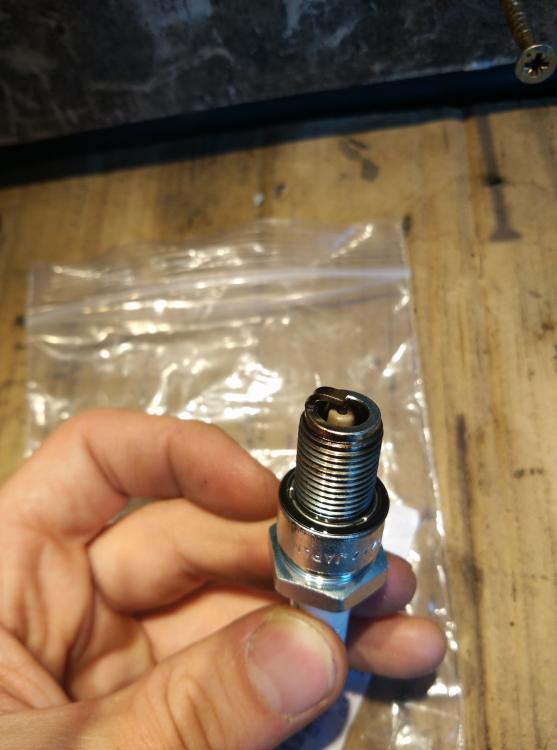

Hoy me he puesto con la carburación de la Gasgas 250 2011. Altitud 500m temperatura 25 grados.
Lo primero que he hecho ha sido ajustar el nivel de la boya dejando los 70-72 ml en la cuna. Según he leído en algún post de Moni es la medida recomendada.
Después de probar diferentes chicles he optado por poner lo mayor que tenía ya que la moto responde muy muy bien. Con el de bajas de 42 iba bien a media vuelta de aire, y como se acerca el frió he preferido subir al siguiente.
He montado la aguja necw en la tercera posición.
Chicle de bajas 45
Chicle de altas 178
2 vueltas tornillo de aire.
Mi pregunta es si con esta carburación voy cubierto o debería engordar la un poco más de cara al invierno.
He rodado la moto unos 10km después de poner una bujía nueva. Así ha salido, que os parece?

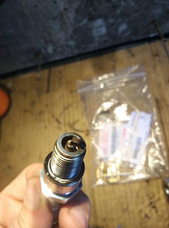

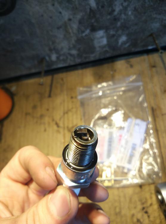

Despues de que me llegase la aguja NECW la moto quedó
45
172
Aguja 3º ranura
la moto iba gorda  en bajos y medios y sudaba aceite por la parte baja del silencioso
 a partir de 5.000 se iba afinando mucho hasta el punto de que no estiraba al no tener gasolina
Monté un 42 y un 178
Va mas fina abajo y solo me manchó el basculante de aceite el otro día por la tarde cuando hacía bastante calor, el resto de días saliendo con fresco no sudaba nada.
Aun la noto gorda abajo y medio, ya que no tiene el sonido fino de cuando va en altas
En altas mejoró un poco, le voy a meter un 180 para ver si termina de estirar, porque el sonido es bastante fino
