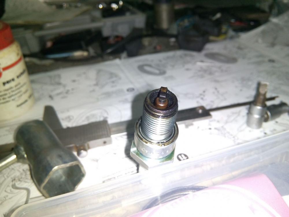

Cuando la compré cada dos salidas comunicaba bujía, asi que compré varias BR8ES mas baratas para ir probando

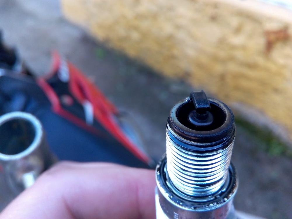

Ahora iba sin problema, tras un par de meses y creo que debido al calor de éstos días que se quedaba muy gorda, se comunicó la bujía, así que aproveche para darle un lavado  y ponerle aceite al filtro de aire
monté una de platino que tenía, BR8EG y resulta que al encender, se queda el ralentí altísimo, solo cerrando el tornillo del aire al tope consigo que baje un poco hasta 2.900 aprox, pero vamos muy alto.
Puede influir tanto la bujía y la limpieza de filtro? el filtro ya lo había limpiado mas veces y no me había pasado eso
Se supone que va muy fina y por eso se acelera?
Puedo probar con el chiclé de 40 para ver si mejora?
voy a pedir una BR8ES de nuevo para ver si me baja el ralentí

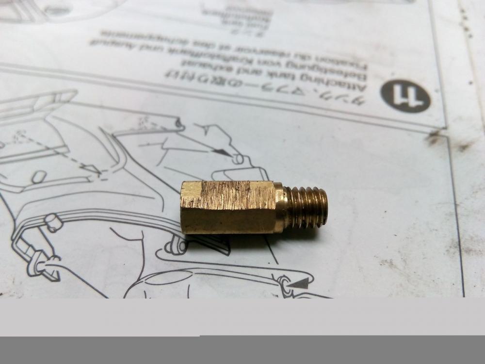

Quería pedir la aguja de Suzuki NECW, pero tendría que subir chiclés entonces, mínimo un 45 de bajas y en altas?
En que posición la aguja de suzuki?
Muchas gracias
Muy buenas zx10 con la necw de suzuki como mínimo empieza probando 45 de bajas, si es 250 la aguja a la tercera ranura y si es 300 a la segunda ranura desde arriba en ambas claro, con estas aguja se queda la moto estupenda y consumen tanto como con las de serie y te olvidas para siempre de comunicar o dejar lasr bujías negras como el tizón, tengo la misma moto que tu del 2001 pero pasada a 300 y llevaba la misma aguja que la tuya con 175/38 y eso era una ruina, yo monto de 300 a 900 metros de altura y le puse la NECW en 2° ranura desde arriba, 48 de bajas y 175 de altas, tengo que decir que he probado esta aguja con los chiclés de bajas desde el 38 hasta el 48 y con el que mejor va sin duda es con el 48, la moto me hace más de 110km depósito según el enduro que haga y las caídas, fundamental llevar las boyas bien reguladas y todas las juntas del carburador en buen estado, también quería añadir que con esta aguja si se le hace una buena puesta a punto al centrífugo de la válvula de escape para que abra a su tiempo adecuado se queda la moto espectacular y no tiene nada que envidiar a la respuesta de cualquier aguja N1 también le llevo puesto el separador de la icámara de resonancia de la válvula de escape y la verdad es que la moto va estupenda muy llena a cualquier régimen espero haberte ayudado un saludo y ya nos dirás si quieres.

Es porque la bujía EG se mancha o engrasa menos, se mantiene más limpia que la ES es la diferencia que noto yo después de haber probado ambas entonces quema mejor los gases

Pediré una lista de chiclés entonces, desde el 40 hacia arriba  y del 170 para arriba
Los hay en aliexpress, creeis que tendrán problema? la verdad que pedí un kit de reparación para las juntas del Keihin y perfectas

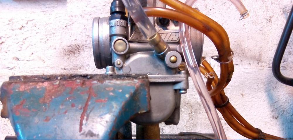

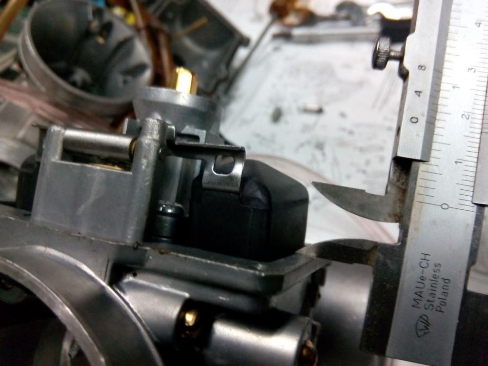

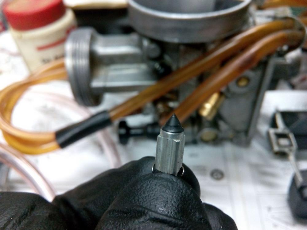

las boyas las tengo reguladas con una historia que tengo de los carburadores de coche.
El tornillo de abajo de la cuba, se le mete un corcho con un tubo y se va llenando la cuba por el tubo normal de entrada,

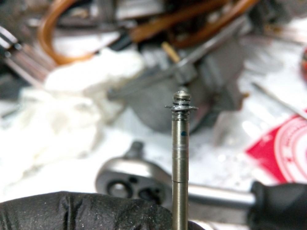

El tubo transparente se pone vertical y el liquido por vasos comunicantes debe quedar al nivel de la junta de la cuba, pongo una foto ( en ésta foto está alto ya que la aguja no cerraba al estar marcada y seguía entrando gasolina
las laminas que las he revisado no cierran del todo, supongo que están para cambiar, ya que sino entrará aire cuando no toca
pero vamos, que la moto tenía un montón de perrerías encima....soy mecánico, pero de coches XD y los 2T solo los ví en los libros cuando estudié...
Así estaba cuando la compré "revisada"... consumía como 18L/100 km, cuando se lo dije al vendedor, me dijo que lo ajustaba y me bajaron las boyas a lo loco ( debe ser 16 la altura marcada en el calibre y ya veis donde están..a 13 o así) y total como el problema era de la aguja de cierre seguía tirando gasolina.. lo sospeché al estirar en una recta y quedarse muerta arriba seguramente por vaciar la cuba...para gripar y romperle la cara al mecánico
