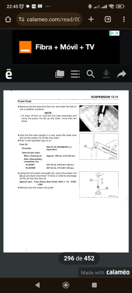

Buenas, podriais ayudarme que tipo de aceite de origen lleva las botellas de la horquilla delantera y cuanta cantidad?
Estoy cambiando el reten y rascador de un lado y al ver como ha salido el aceite (en muy mal estado) seguramente decida hacer tambien el otro lado aunque ese no pierda.
La moto tiene 18.000km
hace 10 minutos, Rutinger dijo:
Hola compañero. Lo he encontrado aquí por si quieres mirar alguna otra cosa. https://www.calameo.com/books/000168096e6a4d8c18809
Saludos

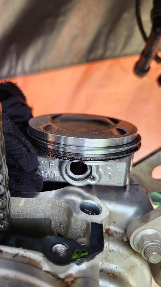

Bueno, pues ayer el misterio se resolvió.
El pistón chino rompió en la parte mas delgada, por debajo de los aros de lubricación, por uno de los lados una sección de un cm y medio aproximadamente.
Ahora me toca decir si seguir con la aventura y pedir un pistón wiseco o si "volver al redil".
Por un lado está la mejoria evidente en sensaciones de la moto. La mejora en el empuje en la banda de las 4-7 mill rev es adictivo. Y le sienta a nuestra moto vomo un guante.
Por el otro esta todo lo demás. Posibles problemas mecánicos ( quien me dice que el pistón forjado wiseco no se "coma* el cilindro chino?), la considerable reduccion de autonomía ( el consumo ronda loa 5l en cuanto la llevas como pide), y, por supuesto, el probable problema con la ITV.
Asi expuesto, y racionalmente,pareceria una decision bastante sencilla, pero ya sabemos que si puera por racionalidad no andariamos en moto. En todo caso, opiniones siempre bienvenidas
Espero no haber aburrido ni desalentado.
