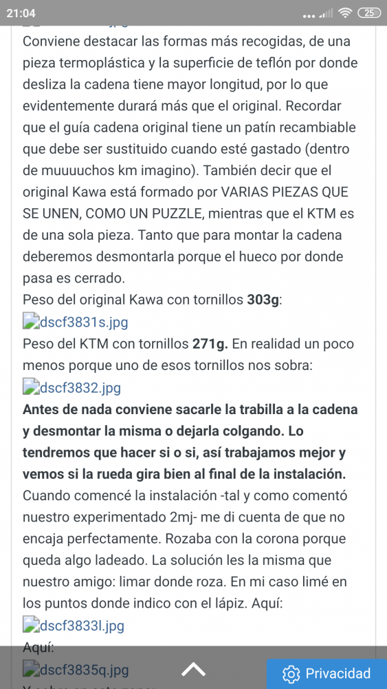

El 3/3/2019 at 19:52, OneAtila dijo:
Alguien sabe que guiacadena son compatibles con nuestra KLX?
Le he pegado un par de viajes al mio y busco algo más ligero si puede ser
Hola One
Jeff habló hace tiempo en este hilo o en resumen de mejoras  que habia una guía de KTM que servía para nuestra moto y que era más ligera. Si no  recuerdo mal incluso citaba la referencia, he mirado pero no lo encuentro, quizás nuestro amigo común lo recuerde.
Un saludo
