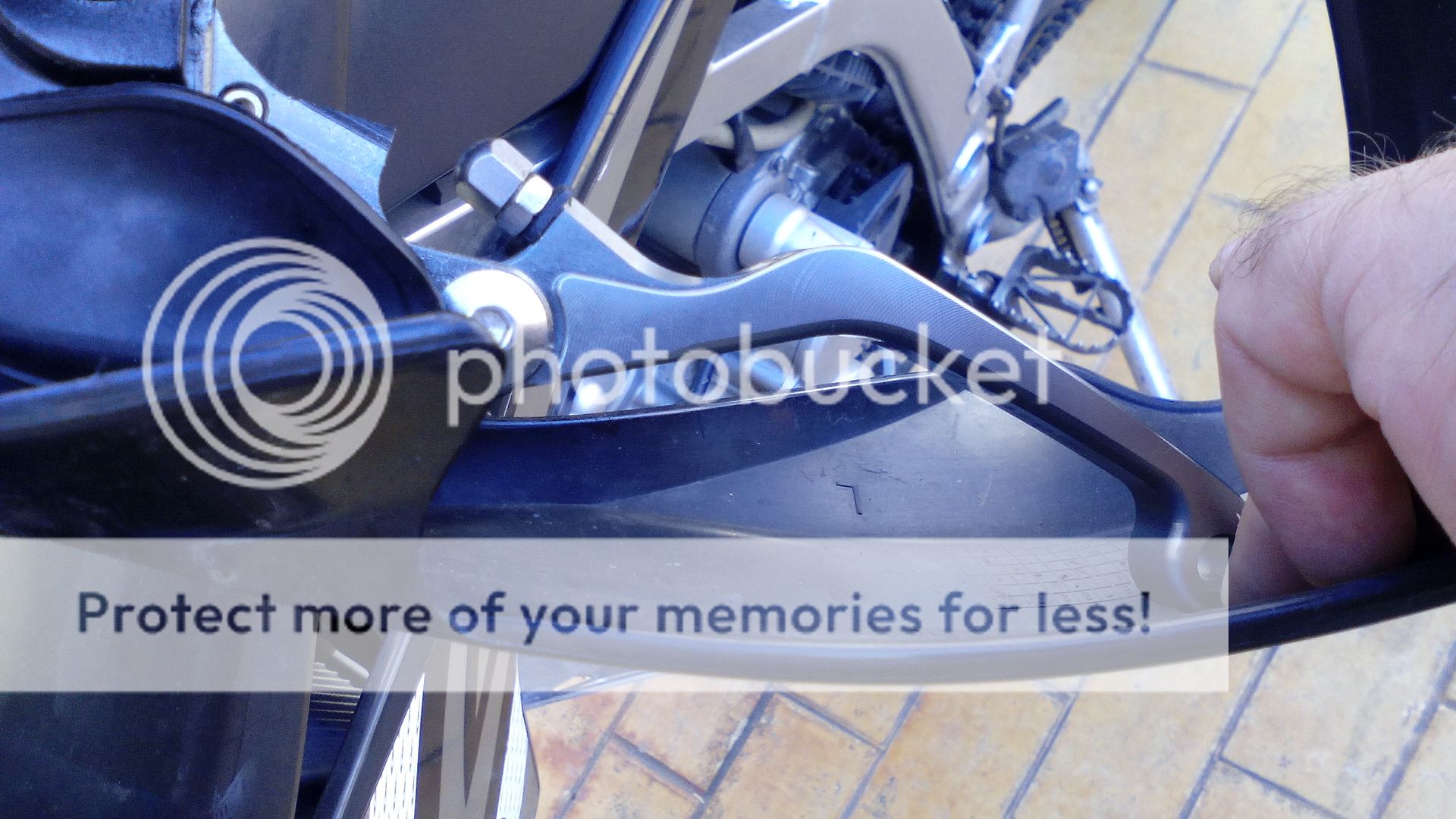

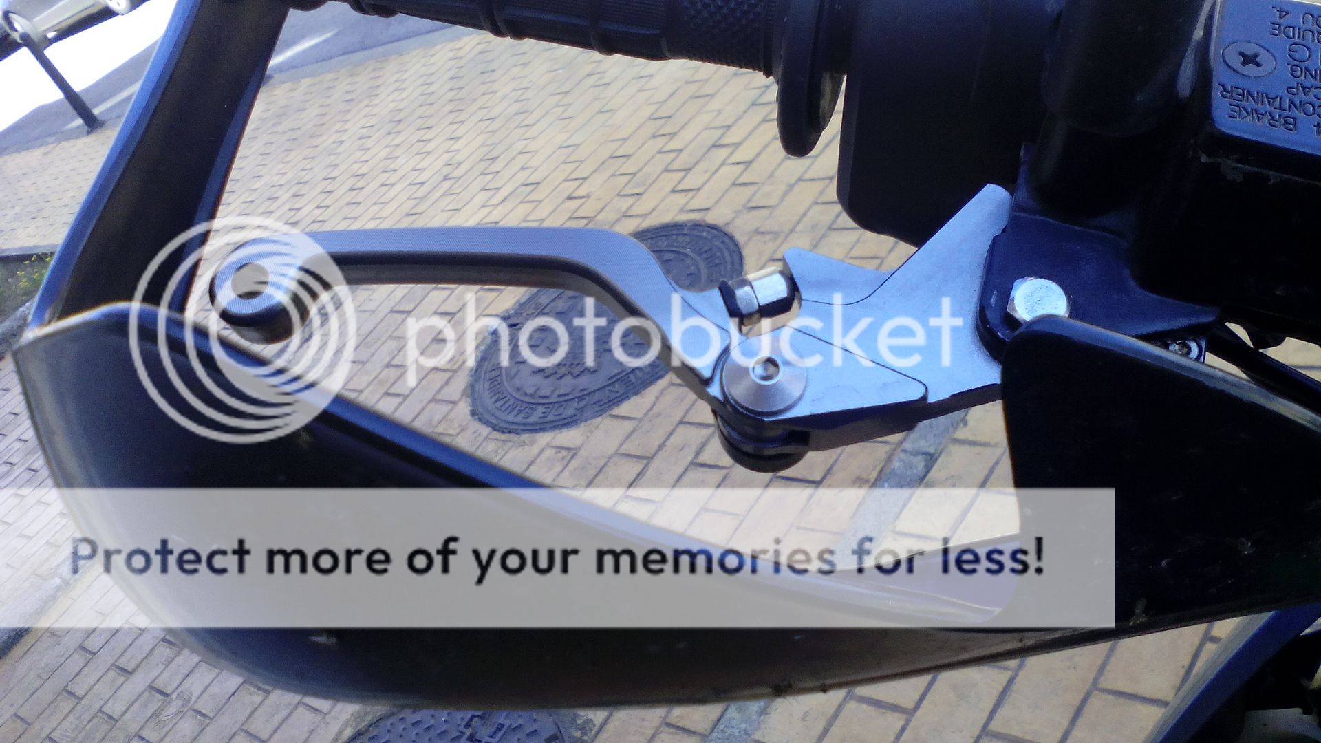

no quitar y poner ..... cuidadin 2 cosas
1...... al desembalar. el tornillin y la pieza a montar en la maneta de freno
2 ...quitar esta con cuidadin de no romper el chivato de luz de freno ,un pitorrin de plastico que asoma al quitarla....
fijarte en la original como va el tope de freno , para que tu atornilles la pieza y el micro-tornillo
y ojo al presentarla en su sitio con el pitorrin.....metele este ,presenta engrasa y coloca
a mi las pazoma en 15 dias en casa algo menos de 50e
un saludo :wink:

POR CIERTO FEO 22 GRACIAS POR LO DE LAS MANETAS... LAS COMPRE POR 41 E LAS 2 EN EBAY.
UN SALUDO Y GRACIAS
