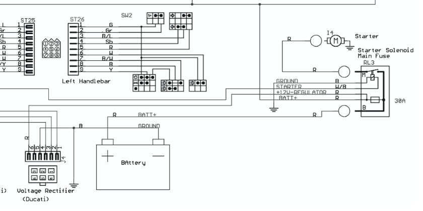

Hola buenos días, tengo una gasgas fse 450 del 2004 , y llevo unos días que no consigo ni arrancarla ya que el cableado lleva al positivo de la batería 2 cables, el gordo del positivo y otro que no se para que sirve de color carne más o menos , alguien sabe para que sirve ese cable ?? Ya que cuando toca la batería me da cortocircuito al instante , muchas gracias!!
Buenas, en la pagina 62 tienes el esquema eléctrico:
https://www.manualslib.com/download/386957/Gas-Gas-Fse-450.html
Por lo visto al borne de la batería solo debería irle un cable rojo que luego va al relé - fusible y de allí ya salen mas cables, dos rojos, uno al regulador y el otro al positivo ya general digamos de todo, y el blanco-negro que viene del botón de arranque...
Suerte.
Muchas gracias por el esquema , pero mi duda es con el otro cable que va al relé, van los dos rojos que si los tengo , el blanco y negro del arranque , luego hay uno como rosa -rojo en la parte de arriba izquierda del relé que no se para que sirve , ese es el que me está dando problemas , sabrías de lo que es ??

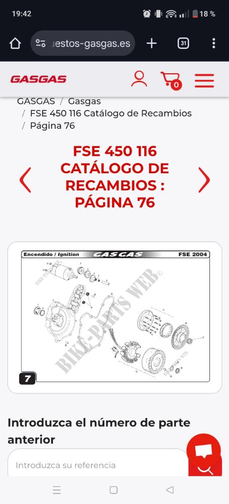

Las escobillas las cambiaré en un par de días que ya las he pedido , si sigue fallando tocara cambiar el bendix , lo que no se es como encontrar un bendix para esta moto
hace 23 minutos, Hugoabb dijo:
No deberías tener problema.
Comparte componentes con otros.
https://www.cmsnl.com/es-es/products/bendix_50440026000b/?gad_source=1&gad_campaignid=21242605103&gbraid=0AAAAAD_htrNBdRh1DxA6BuX1-Y6dtP2aG&gclid=CjwKCAjw89jGBhB0EiwA2o1On0it-3oPM49tvC2W339KD2l0A2iXUiOMk0Dmal7KyLlzbkNstDhkBRoCotoQAvD_BwE
Muchísimas gracias pato2 , si llegase a tener que cambiar el bendix , sabes dónde se encuentra? Ya que no he desmontado este motor nunca , es el fse 450 del 2004
