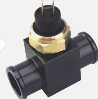

Este sensor o termocontacto lo puedes poner en cualquier manguito, o bien, el específico de la moto en donde lo lleve.

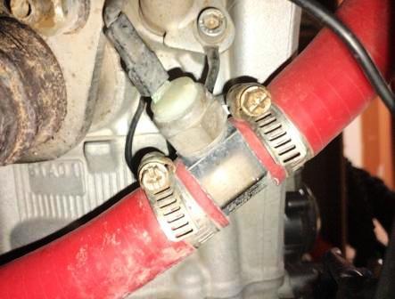

Tambien instale un termocontacto, para no estar con un interuptor:
