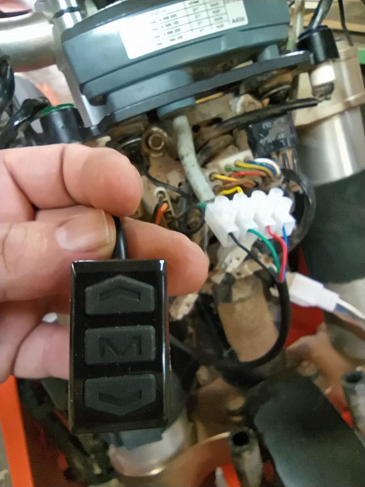

Así que me acordé que había visto algunos mandos de esos por Aliexpress y me puse a mirar. Después de mucho buscar encontré uno de tres botones y barato, así que lo pedí.
Por internet leí que los de tres botones tienen 4 cables y unos de ellos es el común.

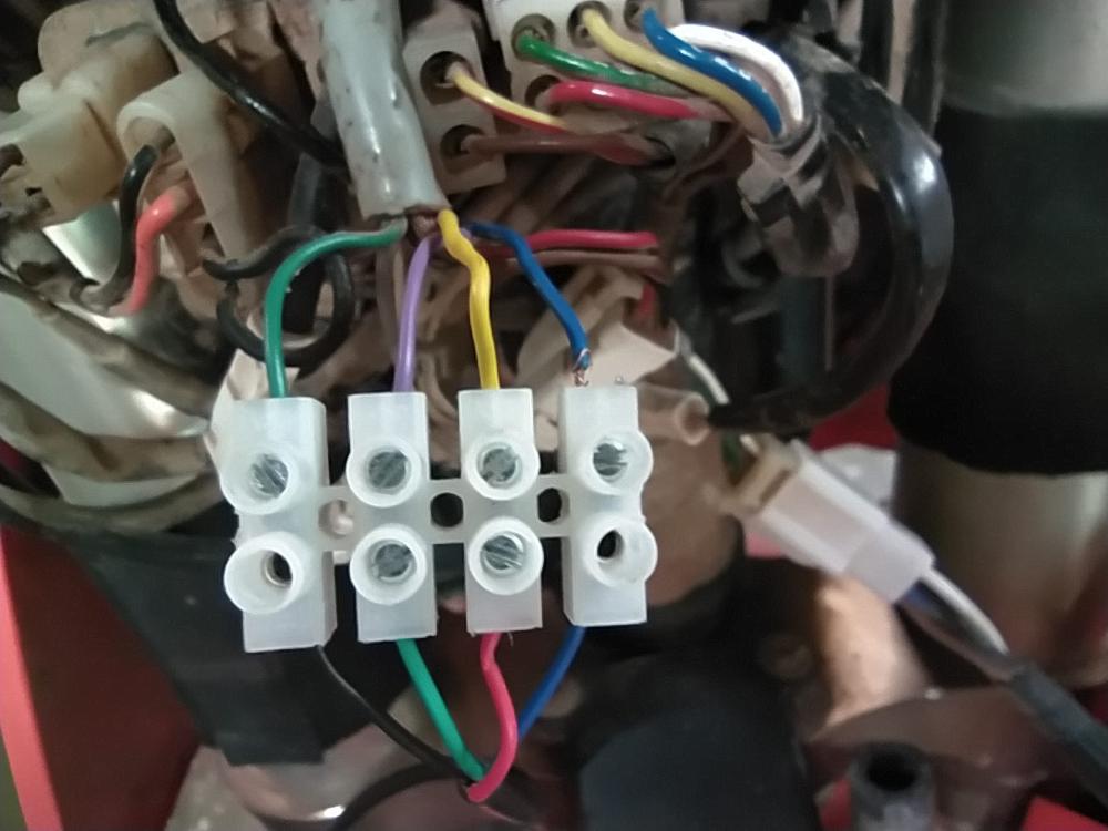

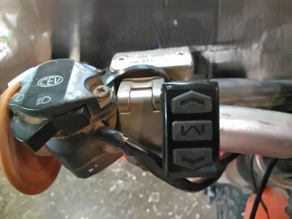

Me he puesto a instalarlo mirando previamente con un multímetro cuál era el cable común y no correspondía el color con el del cable del trip es el verde, y en el mando es el negro. Los he conectado con una regleta y voilá, funciona perféctamente:

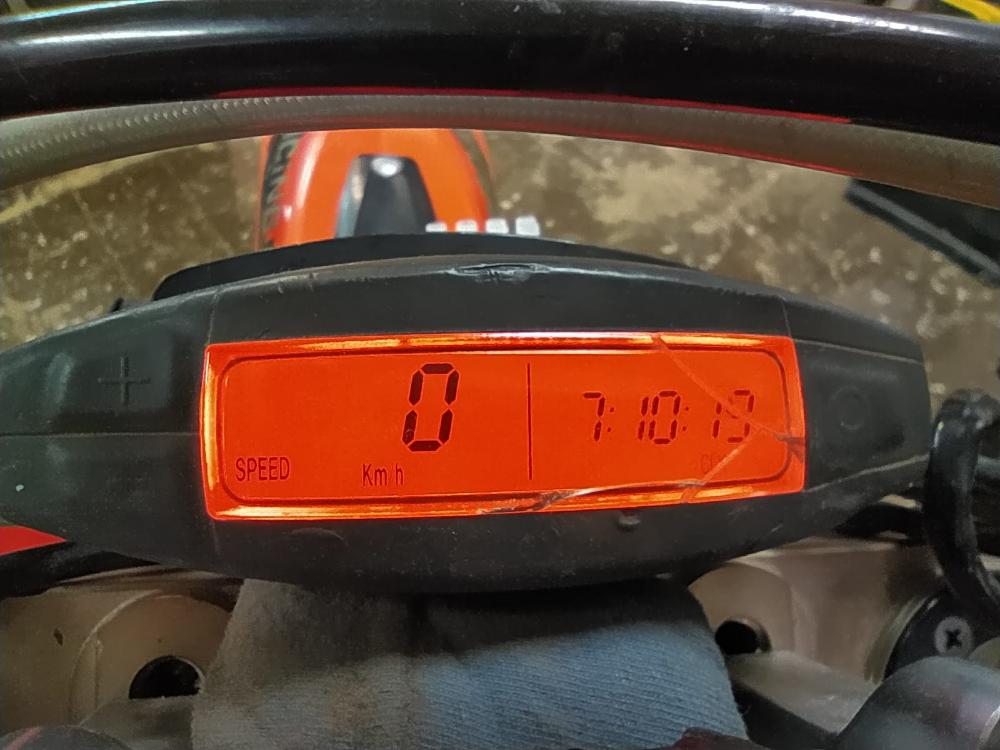

Qué satisfacción, poder reparar una cosa que me tocaba tanto los cojones últimamente. Hasta le he programado el reloj y lo he ajustado.
Va como la seda, y por sólo 3'5 €
