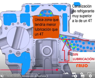

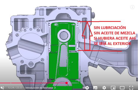

Luego está lo que puede ser el talón de Aquiles si Rasago no está equivocado; creo que tienen el tema del engrase resuelto, pero puede que yo sea el equivocado y Rasago esté en lo cierto. Carezco de información para atreverme a asegurar una cosa u otra; solo "supongo" que sí tienen el problema resuelto.
Si realmente existe un problema de lubricación, creo que tendría solución cambiando de posición tanto la admisión de aire como la salida de escape, pero manteniendo la idea de la válvula rotatoria de escape que elimina temas de reglaje y pisado de válvulas.
Si tanto el sistema de admisión de aire comprimido como el escape de gases quemados se desplazan a la culata, se eliminan de un plumazo los posibles problemas de engrase de la parte superior del cilindro.
