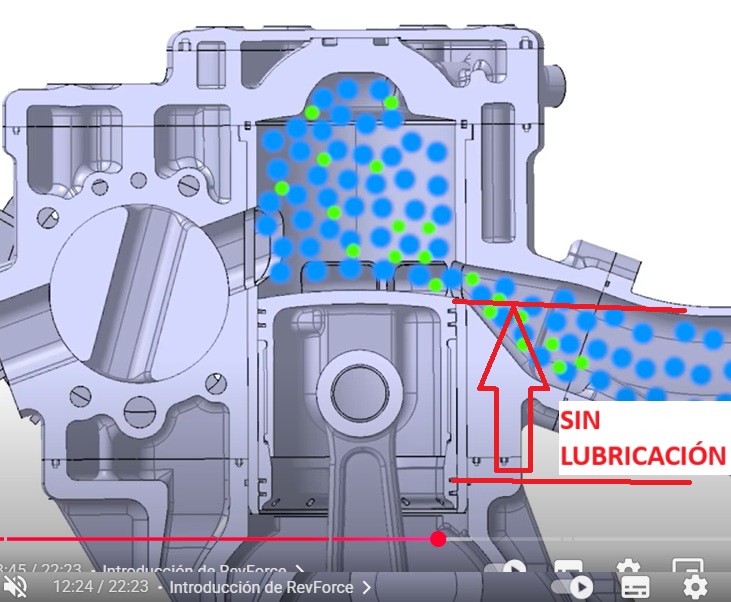

Tiene el mismo problema que el Inenngine, necesita mezcla ya que desde lumbreras hacia arriba no tiene lubricación.

rasago
hace 30 minutos, Edu55 dijo:
Una reflexión... ¿Qué lubricación tiene el cilindro en los 4T? ¿Acaso se les echa aceite a la gasolina para que se lubrifique el cilindro?
El aceite del cárter lubrica casi hasta arriba ya que el pistón sube arriba y los segmentos llegan casi arriba, en ese motor tiene segmentos en la falda también para que no pase aceite por encima de las lumbreras.
Y entre los segmentos de arriba y abajo no habrá aceite si funcionan como deben, la mitad del recorrido del pistón no tiene lubricación, eso no dura una mierda sin mezcla.

Edu55
hace 1 minuto, rasago dijo:
Si te fijas en la animación, el aceite llega hasta el borde de la lumbrera de admisión y la de escape, así que en esa parte no hay problema alguno de engrase.
Solo queda la parte por encima de las lumbreras y esa parte se lubrifica igual que todo el recorrido (que es bastante más) en un 4T. Simplemente con la gasolina, o es que acaso en el cilindro de un 4T, por encima de los segmentos, hay aceite, si los segmentos y la camisa no tienen exceso de desgaste, claro...
En resumen, a nivel de engrase es exactamente igual que un 4T.
rasago
hace 27 minutos, Edu55 dijo:
La gasolina no engrasa, reseca.
Igual engrase que un 4T sin casi aceite, más o menos.

Edu55
hace 16 horas, rasago dijo:
Que trabajo das.
Toda la zona de verde está lubricada.
La duda es si esa mayor canalización de refrigerante será suficiente para que no haya problemas en la zona roja.
"Y entre los segmentos de arriba y abajo no habrá aceite si funcionan como deben, la mitad del recorrido del pistón no tiene lubricación, eso no dura una mierda sin mezcla."
Por cierto que expecifican si entre los segmentos de arriba y abajo hay segmentos de engrase, pero tiempo al tiempo, ya veremos si al final el motor es viable o si, aun siéndolo, interesa comercial o políticamente.
Edu55
Por cierto, lo que está marcado en verde, que existe en el otro lado, ¿podría ser una canalización para que se pudiera engrasar esa parte del cilindro que en principio no recibiría engrase y solo se podría bajar su temperatura con el refrigerante y la entrada de gases frescos, recibiendo así un engrase que le ayudara a mantener la temperatura?, porque si no recibe engrase alguno y no se refrigera lo suficiente, ya les habrá reventado más de un prototipo, asi que me imagino que ese problema lo habrán solventado de alguna manera...
