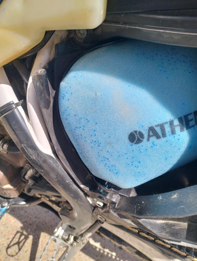

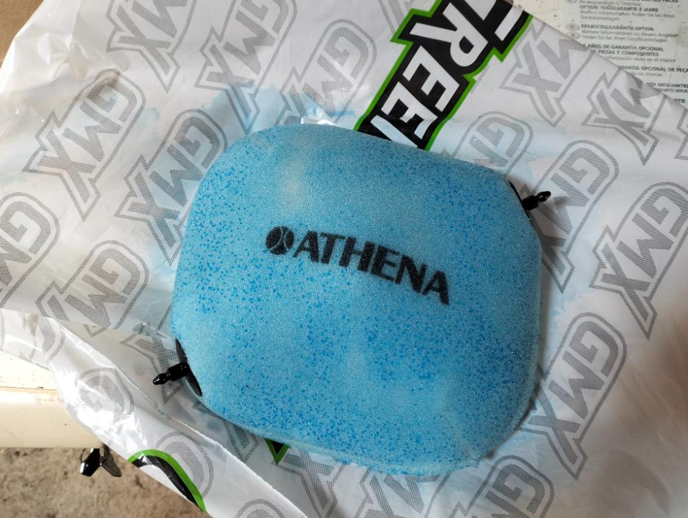

Hola chicos. Tengo una duda vosotros el filtro de aire lo engrasais por fuera y por dentro o solo por fuera? Que os parece como lo e dejado de aceite?

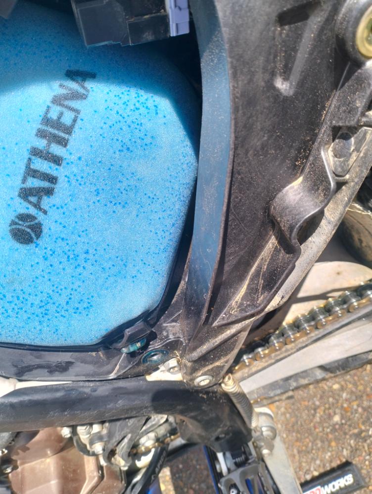

Hostia tío pues yo por el borde no le di y llevo unas 2 horas con el filtro así como pongo en las fotos espero que no le haya entrado polvo...

El filtro lo tienes bien!!! Si quieres seguir con el bote de spray pues eso.... Con 15, 20€ harás medio bien 2, 3 filtros o 2,3 veces y a volver a comprar.
Si quieres probar el de bote y masajearlo con la bolsa te cundira más el bote de 3,4 veces y la diferencia no es tanta .
Aunque el proceso es algo más lento o laborioso, pero ya te dije 60€ me gasté yo hace 2 años y aún tengo aceite de filtro y limpiador de filtro.
Ya está tu haz lo que quieras mal no lo tienes, si quieres aplicar lo que te hemos dicho te irá bien y sino también.
