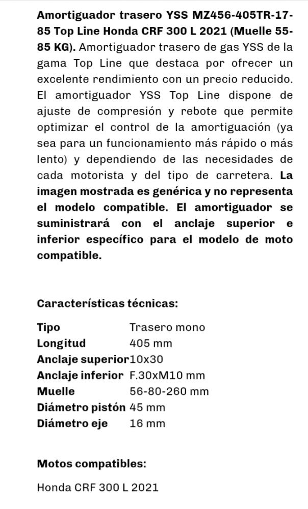

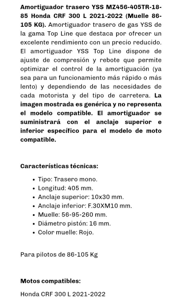

Pues una vez estudiado el tema parece ser que ai 3 modelos en la medida 415 en marca yss
El estandar que solo tiene regulacion de rebote.este lo hay para 2 capacidades de peso

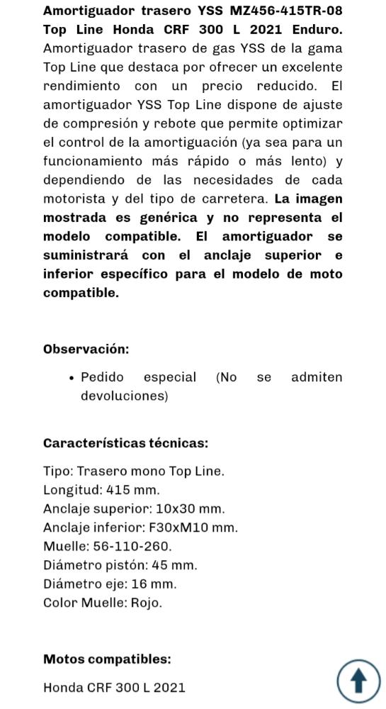

El especial enduro con muelle 110N que tiene regulacion de precarga y rebote y no hay eleccion de peso
Y el que lleva botella de gas que lleva regulacion de precarga del muelle.regulacion de compresion y regulacion de rebote este tambien lo hay para 2 medidas de peso

El basico de todo no lo veo bien.ni siquiera tiene regulacion de precarga en el muelle para poder corregir un poco la altura.
El especial enduro quizas sea demasiado duro.alguno lo a montado?cual es el que teneis vosotros montado?

Segun la descripcion el basico no tiene precarga y ademas indica que las fotos no pueden corresponderse.por cierto el tuyo cual es?
