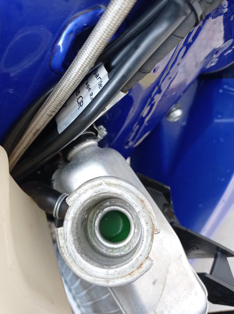

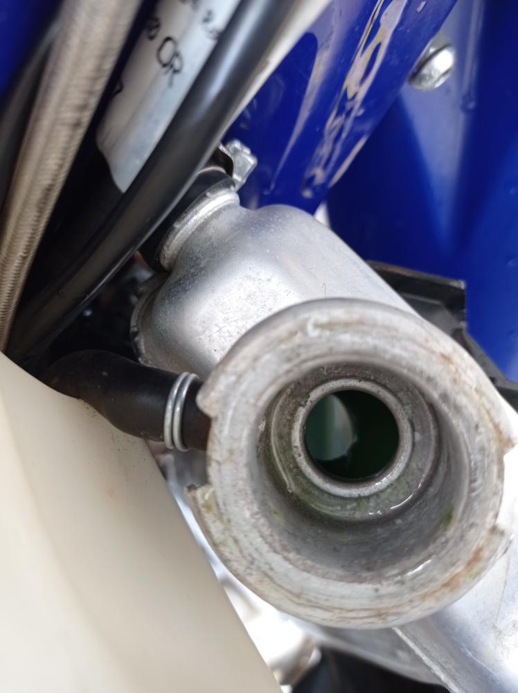

Hoy la saqué un rato para ver y esto me encontrado: el tubo que comentáis de respiración : y el agua del radiador con algo que deduzco es aceite o por estar sobrecalentada .
El aceite no lo he sacado pero ya van 2 veces que sale así , así que no hay 2 sin 3.….

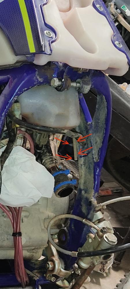

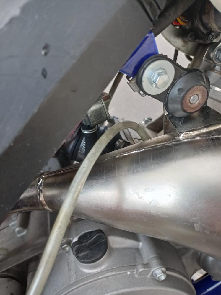

El macarrón del respiradero suele ir metido al tubo central del chasis en dirección ascendente y con la punta hacia abajo precisamente para que si haces un vadeo al estar ahí arriba es muy difícil te entre agua.. ponerlo con la punta hacia abajo evita que entre agua al fregar la moto y se cuele por el chasis al macarron...(imagino lo llevas así).
Hay gente que va directamente sin el macarrón.

Se ve unas motitas en el agua , también te digo que acababa de coger la moto y estaba caliente ,creo que es de alguna recalentada no lo sé...  El agua cubre las celdas del radiador de sobra  y entre el tapón y el agua no habrá ni un dedo de separación.
Vamos que le entra poca ,pero entra !!!!
No el macarrón  del depósito no , digo este que sale del motor lo llevaba por el lado de los el carburador sin coger con brida ni nada y por detrás del amortiguador trasero mirando hacia abajo con las bieletas . Perdón si me explico mal o uso términos que no corresponden...
Pero el agua de la botella es verde luego le entra del radiador deduzco la foto que puse post arriba se ve .
Nada estás semanas me pondré manos a la obra con todo y aver que sale , cómo sale y que coño pasa y porque .

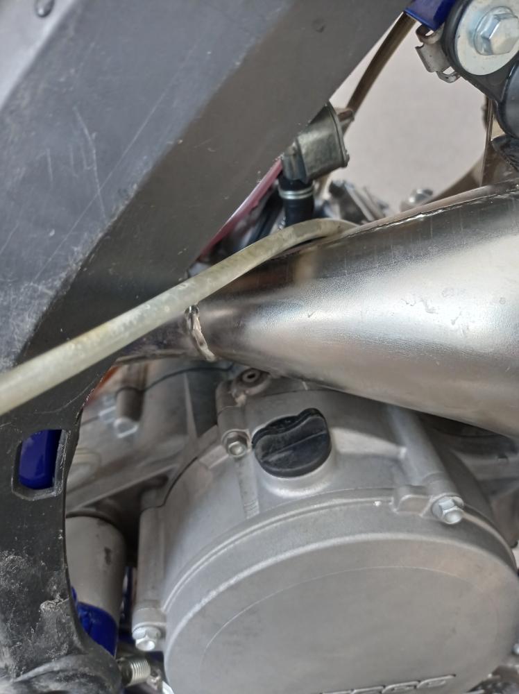

Aunque no parece ser el problema,Como dice uly el respiradero debe estar en mirando hacia abajo pero por encima del carter del cambio y por detras del chasis.
Te pongo foto de como va en mi 250 para orientarte mas o menos  ( la moto esta parcialmente desmontada pero te vale)

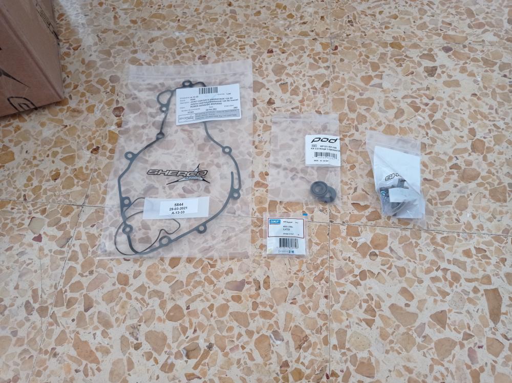

Buenas a todos!!! Mañana me pongo manos a la obra .
Tengo el manual de taller aunque en inglés y en blanco y negro, mi intención en cambiar todo y curarme en salud pero mis conocimientos son mínimos .
Tengo el kit completo : eje , rotor , cojinetes, retenes y la junta y las toricas de la tapa del cambio .
Para limpiar todo bien sin necesidad de estar haciendo cambios de aceite .
Bien aparte de drenar el agua , sacar aceite desmontar la tapa de la bomba y abrir tapa cambio que más necesito desmontar o saber para realizar el cambio de todo? Porque al cambiar eje se ha de desmontar todo pero si lo veo bien ( eje ) igual sólo cambio retenes la espiral o rotor de la bomba y la junta porque tengo miedo a que se me complique todo y no poder salir este puente ni las semanas siguientes...
Gracias a todos como siempre , un saludo.

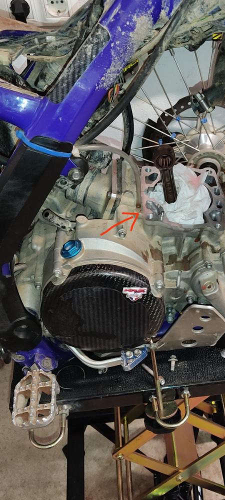

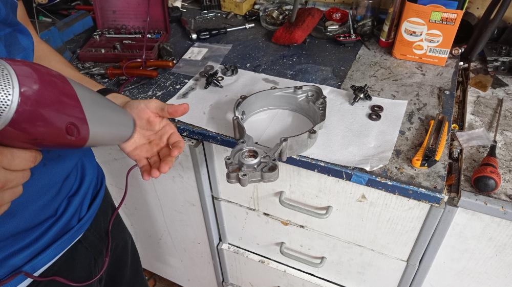

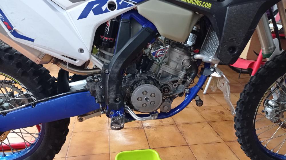

Buenas a todos!!! Hoy he podido sacar tiempo para ponerme a ello .
La espiral de la bomba nos a dado guerra así que hemos optado por no desatornillar y sacarla junto con el eje una vez desmontado todo incluido semi Carter.
En principio no hemos observado ningún reten mal pero la rueda dentada si estaba con algún diente gastado .
Así que lo cambiado todo : eje , rueda dentada, retenes, rodamiento , juntas tanto de bomba como la de semi Carter .
La junta al ser metálica a costado hacerla casar hasta que hemos conseguido que no sudada .
No estába muy sucio y he gastado un bote de limpia frenos , aún así tocará cambiar un par de veces el aceite pero no tengo más así que eso la próxima semana.
Gracias a todos por la ayuda y los consejos !!!! Muchas gracias , un saludo.
