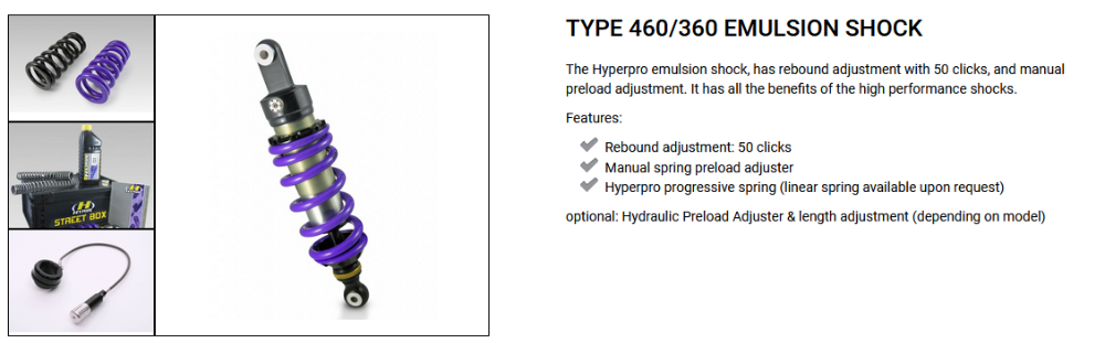

Perdonad por la insistencia, pero mandé ayer un mail a la empresa HYPERPRO preguntando por sus suspensiones y muelles de horquilla y me han contestado con una rapidez absoluta. Me contestan de totimport, empresa de España (supongo que concesión aquí) y me cuentan lo siguiente:
El kit street box para CRF300L no esta pensado para ningún uso particular. Está pensado para mejorar en todos los rangos la suspensión original, por lo que irá mejor tanto en enduro, en pista, como en carretera, sin ser tener una configuración especifica.
El peso si es importante en le amortiguador, ya que está pensado para un peso (incluido equipo, equipaje y acompañante, si mas del 50% del tiempo) de entre 75-100 kgs.
El amortiguador del kit Street Box es el tipo Emulsión. Aquí puedes ver las características:
Los muelles delanteros son progresivos y son los únicos que Hyperpro hace para CRF300L. Mejoran la suspensión sea cual sea el peso, no obstante, el rango de pesos está entre 75-100 kgs. Aunque si el peso está fuera de ese rango, los muelles también mejorarían el comportamiento de la moto.
Si el peso es superior al indicado o quieres personalizar el amortiguador para uso Off Road, es posible, pero se tiene que pedir amortiguador + personalización (65€ + IVA) y los muelles a parte.
El caso es que de precio está bien (la caja con los muelles de horquilla progresivos -¿son mejores que los lineales?-, el aceite, más el amortiguador trasero sale en 705€ con el iva incluído...
¿Qué podéis aportar o decirme? ¿Es aconsejable? ¿O mejor sigo con la idea original que eran los YSS?
Gracias de antemano por vuestra valiosa ayuda.

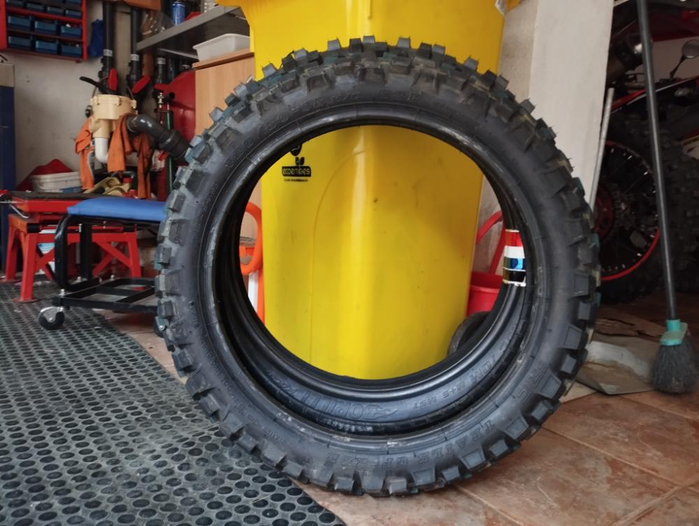

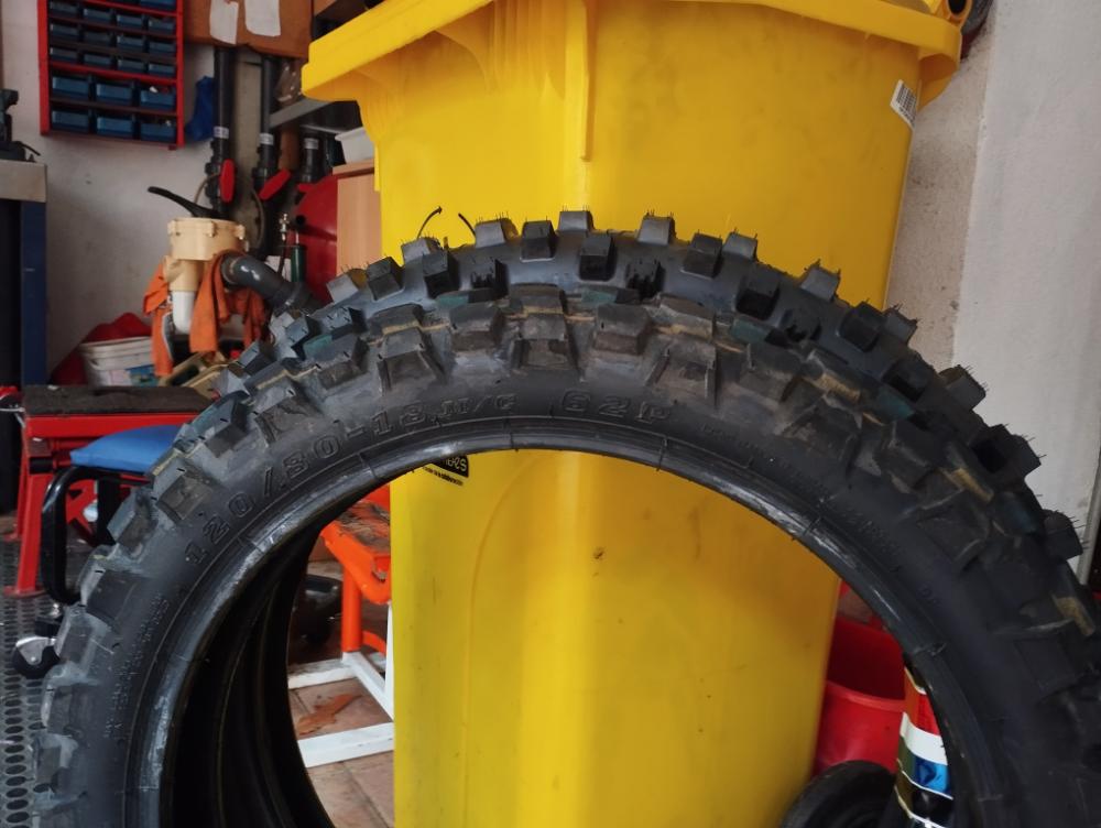

Parece lo que mas varia es el diametro de la rueda, las de serie son muy chicas 120/80/18 y supongo a cada vuelta recorre menos distancia que las de enduro 140/80/18, al montar ruedas de enduro/cross la moto tambien se ve mucho mas vistosa.
Edito: el gps no miente y cuenta la velocidad real.

Si ambas son de perfil 80,  el diámetro de la rueda no debería de variar gran cosa, el pasar de 120 a 140 es solo el ancho.

Eso pensé yo, pero al montarla para la itv varía al menos 3 cms o más de altura, quizás que las que trae son casi sin tacos y las de enduro tiene más o menos 14/16 mm de tacos
Además un 120/80 tendrá de altura de perfil 96 mm y un 140/80 tendrá 112 mm.

Podría tener una explicación, que el perfil lo midan del balón, sin contar la altura de los tacos y que la carcasa sea mas blanda ceda mas y/o vaya con menos presión, pero en cualquier caso 3cm de diferencia me parecen muchísimo teniendo solo en cuenta esos detalles.
1cm puede , 2cm lo veo dificil, pero 3cm dudo muchisimo que pueda ser solo por esos detalles.

A simple vista es más de 3 cms más alta con las ruedas fuera de la moto.
La próxima vez haber si la mido.
Pues algo más de esos 3 cms que dices Edu, aunque puede variar mms ya que con un calibre es difícil medir esa altura, me ha varíado 5 cms en la altura.
No es la altura que da la moto porque sería la mitad pero si la circunferencia que sería mayor.
Son las IRC de serie y una borelli en 140.
El taco de la trail son 10 mm y el de la enduro 14 mm.
