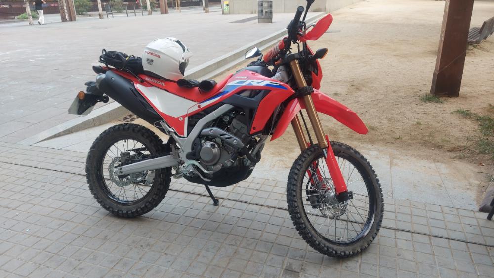

Hola a todos.
Lo primero de todo, me presento (Aunque no tengo claro si es aquí donde hay que hacerlo, pero tampoco he visto otro sitio).
Soy Oscar, de cerca de Barcelona (Baix Maresme), y hace poquitas semanas que tengo la CRF 300 L. De momento lo único que le he hecho es poner parrilla trasera (Para atar alguna mochililla), cubrecarter Acerbis y ponerle una espuma en el manillar. El resto de serie por ahora.
Lo segundo, gracias por crear y mantener este hilo. Me lo he leído entero y realmente es muy útil.
Y lo tercero, la consulta: A vueltas de las suspensiones, le quiero cambiar el amortiguador trasero y me estoy mirando el YSS. Supongo que el simple me bastará, para mi nivel en off que es nulo (Siempre he hecho asfalto), aunque no descarto ponerle el que tiene la botella y regulación en compresión.
El tema de consulta es más por el peso. Yo estoy en unos 80kg aprox a pie de ducha, pero vestido de romano con protecciones, casco, chaqueta, pantalones y guantes ya me voy a unos 85kg, que es justo donde el muelle cambia de rango (Uno de 65 a 85kg y el siguiente de 86 a 105kg), y no tengo claro cual escoger. si el inferior y poner precarga a tope o el superior sin precarga. También el tema es que mido 1,70m y los 80kg son sobrepeso. Lo ideal sería recuperar algo, y tal vez entonces ya estaría más en el inferior, pero no lo sé. He hecho la consulta en Emobex, que es donde lo estoy mirando para comprarlo, y ellos me dices que tal vez mejor el superior sin precarga para no fatigar tanto el muelle, pero no sé si entonces quedará demasiado dura y alta la moto.
Lo cierto es que como he visto que aquí alguno ya lleváis el YSS tal vez me podáis dar vuestra opinión desde la propia experiencia. Por dureza, por lo que suba la moto que supongo será más con el duro, etc.
PD: Subo una imagen de mi pequeña, por lo del no foto no moto. jeje
Gracias a todos de antemano y perdón por el tocho inicial.

hace 9 horas, Oskr_Msn dijo:
Hola a todos.
