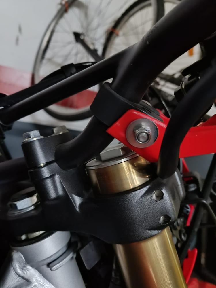

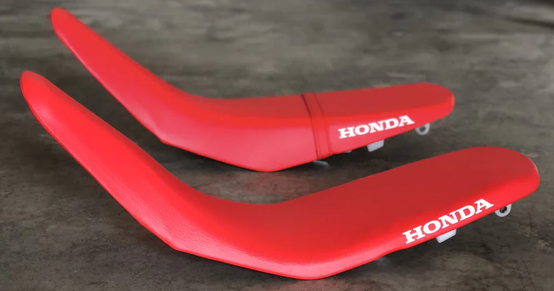

Navegando por la web encontré la oferta de SRC para bajar la altura de la CRF.
Proponen asiento, bieletas y aunque no lo citan expresamente,  una subida de barras al límite.
Fijaros en las barras de la foto:
Y en cuanto al asiento que ofrecen por 332 €, poco más hay que decir (-50 mm creíbles):
Ya os dije que el martes día 26 voy al tapicero.   Si de por medio encuentro una alternativa de asiento completo por 100 €,  cambiaré de planes.
Os digo 100 € porque ya encontré asientos completos rebajados para KTM por 65 €.   Tiempo al tiempo.  Seguro que también aparecerán para la CRF.
Las barras creo que las tengo igual, a tope de subidas, 1'8 cm aprox.

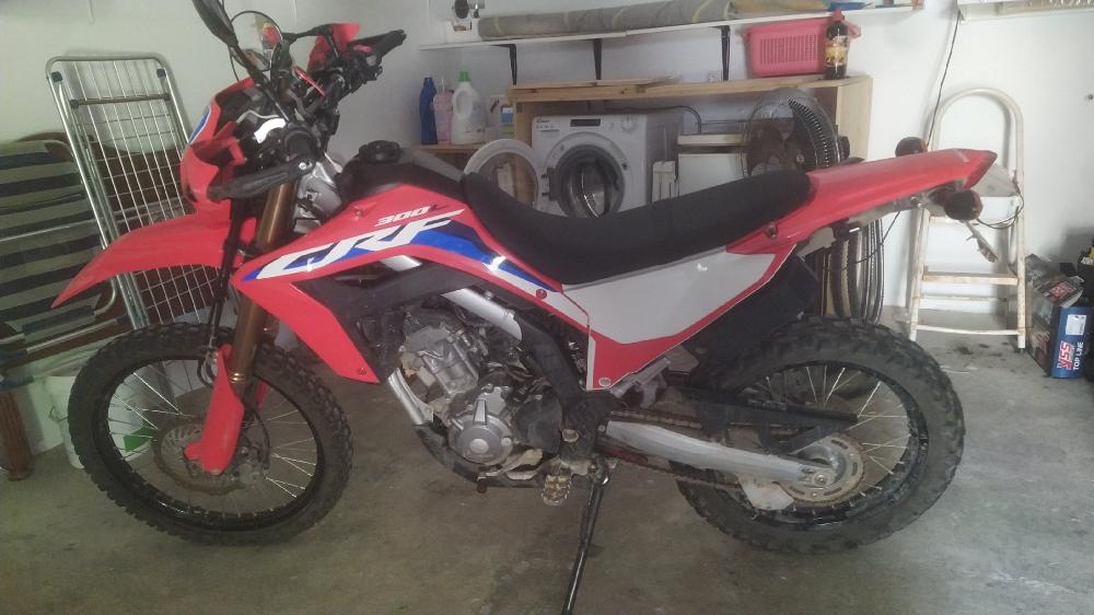

Así quedó el asiento.   El tapicero asegura que -40 mm.   Quizá no sea tanto pero al poner los pies en los estribos se nota muchísimo quedando una posición más trialera.  Esta semana llegará la pata de cabra extensible y podré subir las barras hasta el límite del mecanizado sin poner alzas de manillar, unos 18 mm según Tomeu aunque yo diría que es un poco más. Con todo terminado mediré la altura del asiento que supongo que andará entre los 800-830 mm más o menos.  Un poco más cerca de los 780 de la BMW 650 GS de los años 90 y más o menos igual que la Cota 349 Trail que se quedaba en los 800-805 mm.
Te ha quedado muy bien. Lo de las barras lo mire con pie de rey y no llegaba a 2, 1'9 a lo máximo.

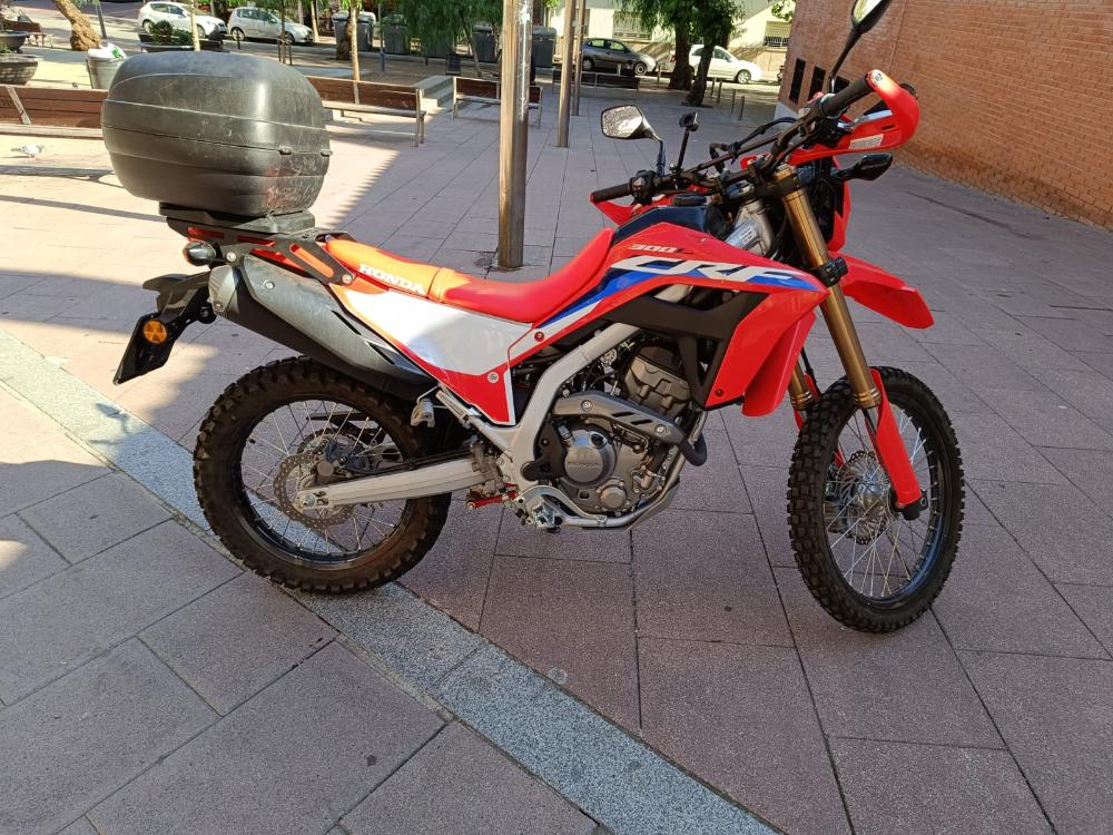

Hoy he subido las barras al límite (19 mm según Tomeu) y he puesto la pata de cabra más corta.  Más exactamente,  lo han hecho en el taller porque yo sigo con dificultades para agacharme.
En conjunto las intervenciones son subida de barras, instalación de bieleta Koubalink, amortiguador a cero de precarga y rebaje del asiento.
El resultado final es el siguiente:  altura del asiento 795 mm (-85 mm) y distancia libre al suelo medida desde el cubre cárter 225 mm (-60 mm).   Una variación muy drástica y superior a la esperada.
Como os podéis imaginar los que tengáis una estatura inferior a 1,8 m,  es como haber cambiado de moto.
