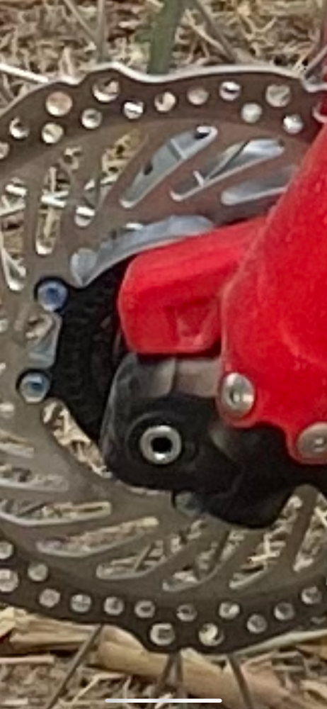

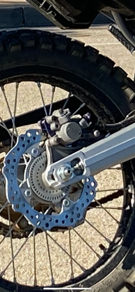

Hola, me presento.  Me llamo Jordi, de Barcelona. Espero mi crf desde hace un mes con la expectativa de tenerla antes del verano de 2023.  He leido las 36 páginas del hilo.  Francamente interesante  y muy de agradecer.  Tengo una duda respecto a los sensores del ABS de esta moto.  ¿Donde están?    Los he buscado en las fotos  de los discos de freno pero no soy capaz de ver ni el típico disco  agujereado del ABS ni el sensor propiamente.
Después de ver un montón de imágenes de ruedas traseras y delanteras de la crf 300 l solo consiguí encontrar esta imagen en la que se el "reluctan disc" o como se llame el disco con agujeros del sensor de ABS.  Empiezo a dudar de que corresponda a una crf300L y en cualquier caso,  no encontré nada de la rueda delantera.
Gracias SergiCRF.  Por algún motivo hay muchas fotos sin la opción del ABS y ya empezaba a estar mosqueado.
Y, tema a parte,    ¿tendré mi CRF antes de 6 meses?  En Control94 no se comprometen con ninguna fecha.
