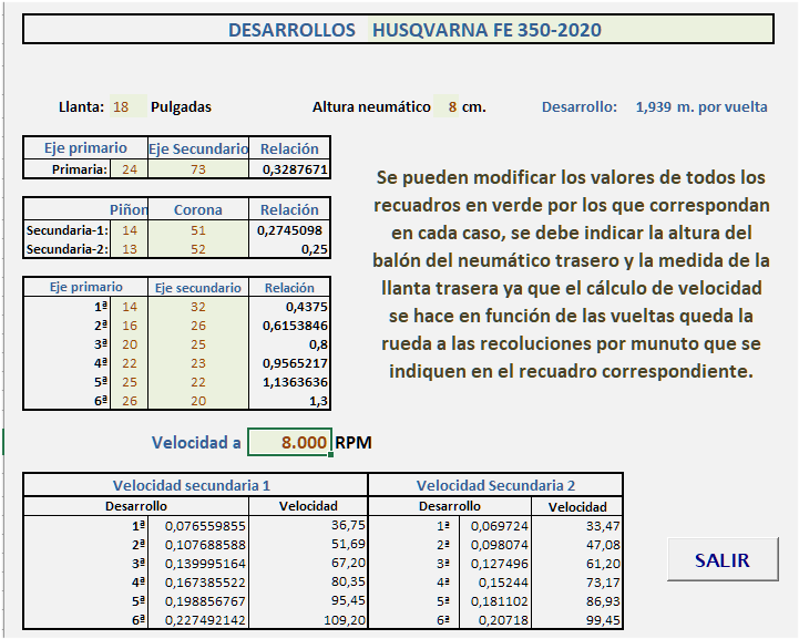

Cierto lo que hace es medir el número de vueltas que hace el eje del piñón y en función de eso  calcula la velocidad por eso al cambiar el piñón y/o la corona, con las mismas revoluciones la velocidad alcanzada es distinta.
Aunque este calculado para una moto específica con unos desarrollos de cambio específicos puede servir de ejemplo
Y se puede ver en las columnas de velocidad la diferencia yendo a 8.0000en la husqvarna FE 350 del año 2020 como afecta en las diferentes relaciones de marcha
Habría que saber las relaciones primaria y de cada velocidad de la caja de cambios y la altura de la llanta al suelo (grosor de la cubierta con el peso de la moto y el piloto, en el punto de contacto del neumático con el suelo), para saber como le afectaría ala honda CRF300 L
